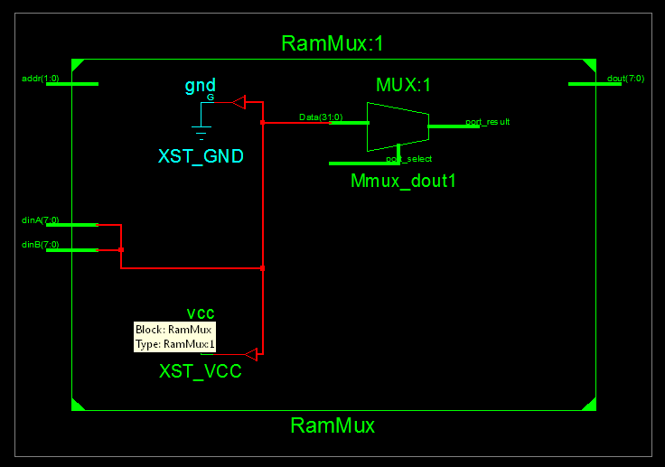

Diese sehr simple Beschreibung hier:
library IEEE;
use IEEE.STD_LOGIC_1164.ALL;
use IEEE.NUMERIC_STD.ALL;
entity RamMux is
    Port ( dinA : in  STD_LOGIC_VECTOR (7 downto 0);
           dinB : in  STD_LOGIC_VECTOR (7 downto 0);
           dout : out  STD_LOGIC_VECTOR (7 downto 0);
           addr : in  STD_LOGIC_VECTOR (1 downto 0));
end RamMux;
architecture Behavioral of RamMux is
type ram_type is array (0 to 3) of std_logic_vector (7 downto 0);
--signal RAM : ram_type := (X"55", X"AA", X"35", X"3a");
signal RAM : ram_type := (X"55", X"AA", dinA, dinB);
begin
   dout <= RAM(to_integer(unsigned(addr)));
end Behavioral;

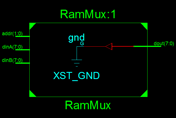

Bringt mit XST diese Warnings:
WARNING:Xst:2094 - "RamMux.vhd" line 16: Default value is ignored for signal <RAM>.
WARNING:Xst:647 - Input <dinA> is never used. This port will be preserved and left unconnected if it belongs to a top-level block or it belongs to a sub-block and the hierarchy of this sub-block is preserved.
WARNING:Xst:647 - Input <dinB> is never used. This port will be preserved and left unconnected if it belongs to a top-level block or it belongs to a sub-block and the hierarchy of this sub-block is preserved.
WARNING:Xst:653 - Signal <RAM> is used but never assigned. This sourceless signal will be automatically connected to value 00000000.
Und es wird auch nichts synthetisiert, sondern wegen der nicht
umsetzbaren beiden variablen Initwerte gleich der komplette Initstring
ignoriert. Heraus kommen nur Nullen.

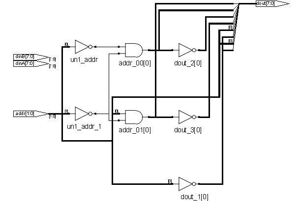

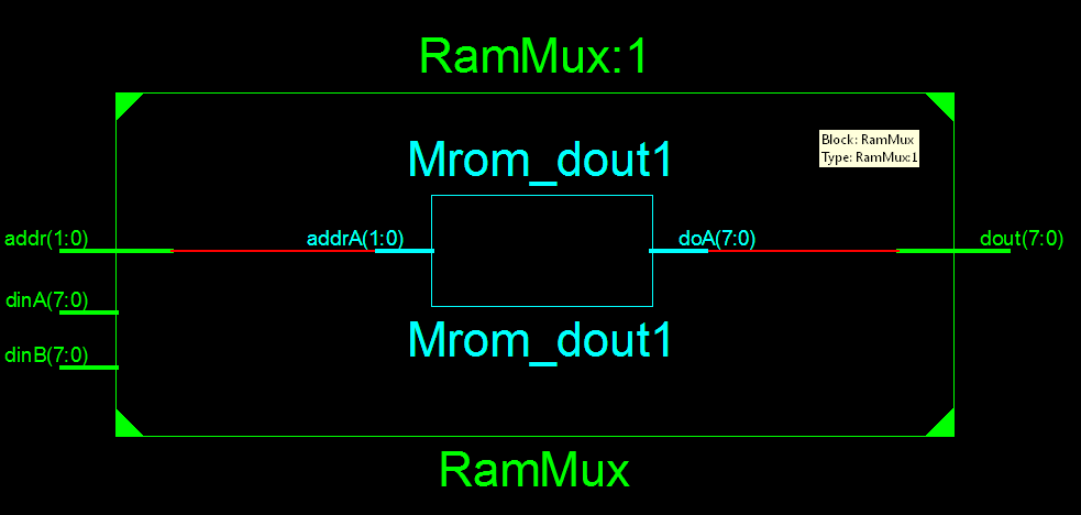

Im Gegentest ohne die beiden Ports im Init-String wird wenigstens wie
erwartet noch ein ROM instatiiert...
Synplify Pro bricht mit einem Fehler ab und erzeugt gar nichts:
@E: CL104 :"RamMux.vhd":17:47:17:50|Couldn't find binding for variable dina
@E: CL104 :"RamMux.vhd":17:47:17:50|Couldn't find binding for variable dinb
Im "ROM-Fall" wird einfach Kombinatorik erzeugt (das mach XST dann aus
diesem mickrigen 4-Byte-Rom letztendlich dann auch)...

Ok, mach ich das mal:
library IEEE;
entity RamMux is
end RamMux;
signal RAM : ram_type;
begin
   RAM <= (X"55", X"AA", dinA, dinB);
end Behavioral;
Daraus wird reinste pure Kombinatorik mit einem Multiplexer. Je größer
der Multiplexer wird, umso mehr (teure) LUTs "gehen drauf". Es wird aber
eben kein RAM-Block verwendet...
