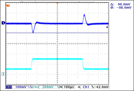

eine 5V Spannungsquelle, die offenbar etwas hochohmig ist, versorgt
verschiedene Schaltungsteile.
Eine Baugruppe wird regelmäßig ein- und ausgeschaltet, was auf der
5V-Schiene zu deutlichen Spikes führt.
Wie kann ich diese Rückwirkung abmildern? Ein großes C an den
Verbraucher? Ein Pi-Filter C-L-C zwischen 5V und Verbraucher? Wie würde
das dimensioniert?
Besten Dank.

Nein, das wäre kontraproduktiv. Das Netzteil muss gestützt werden, wenn
schon, dann muss der Kondensator dort hin.
Sie ist nicht hochohmig, nur braucht sie eben 30us zum Nachregeln. Aber
eigentlich sind auch die 100mV nicht schlimm. Das muss eine Schaltung
aushalten...
