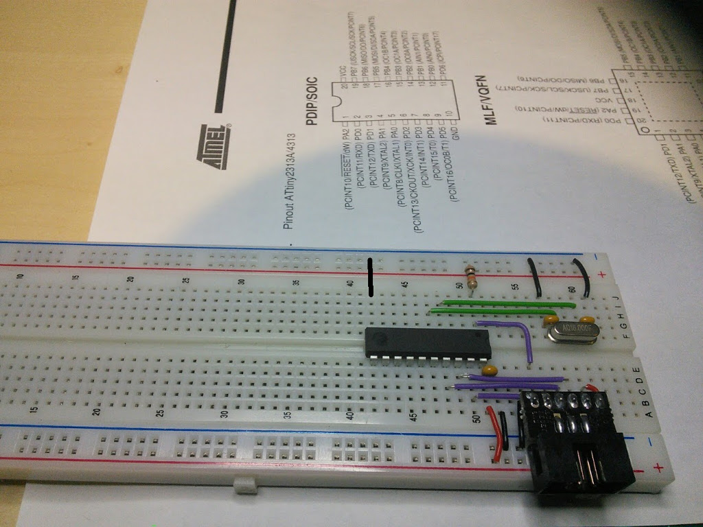

Gregor Ottmann schrieb: > Auf dem angehängten Bild sieht man alles, was man für > erste Gehversuche braucht: da fehlt noch: - Programmer - Netzgerät (z.B. Wandwarze)
Gregor Ottmann schrieb: > Die Gesamtkosten für alles liegen mit einem einfachen Programmer wie dem > Guloprog bei etwa 20 Euro Dietrich L. schrieb: > - Programmer > - Netzgerät (z.B. Wandwarze) oder Steckbrett + Arduino nano Prommer inclusive, Netzteil für die erste Versorgung aus USB auch bis ca. 500mA mal ehrlich für 5-10 € baue ich keine Leiterplatten mehr mit Quarz und Kondis
Dietrich L. schrieb: > Gregor Ottmann schrieb: >> Auf dem angehängten Bild sieht man alles, was man für >> erste Gehversuche braucht: > > da fehlt noch: > > - Programmer > - Netzgerät (z.B. Wandwarze) Programmer stimmt, den habe ich aber im Text zum Bild erwähnt. Ich empfehle diesen hier, zumindest für Linuxuser: https://guloshop.de/shop/Mikrocontroller-Programmierung/guloprog-der-Programmer-von-guloshop-de::70.html Das Netzgerät kann man sich erst mal sparen, der Programmer versorgt den Aufbau über USB mit 5V. Wenn man irgendwas Dauerhaftes bauen will, muss man sich natürlich irgendwas zur Stromversorgung überlegen, das ist klar. :) Joachim B. schrieb: > mal ehrlich für 5-10 € baue ich keine Leiterplatten mehr mit Quarz und > Kondis Außer vielleicht, wenn Dein Ziel ist, zu lernen, wie es geht. :) Manchmal ist der Weg das Ziel.

Hi Ok, es stimmt, das man mit einem Steckbrett auskommt, zumal es auch für Experimente erforderlich ist. Aber dennoch bin ich der Meinung, das Pollin Evaluationsboard ist für die 15 € zusätzlich zum USBISP-Programmer sinnvoll. Nur achte darauf USBISP und nicht USBASP, die wesentlich weniger kosten. Dafür werden sie nicht von AVR Studio unterstützt und es ist wieder der Weg über irgendeine andere Software erforderlich. Ich arbeite schon seit längerem mit einem Diamex für ca. 20 € und bin zufrieden. So, nun noch schnell den Grund für die Empfehlung. Du hast fertige Plätze für die Controller und musst sie nicht verdrahten. Du hast eine fertige RS 232 Schnittstelle. Du hast den 5 V Regler, so das du (fast) mit jedem beliebigen Steckernetzteil arbeiten kannst. Und bei 12 V Versorgng hast du auch die Spannung für recht preiswerte Relais gegenüber den 5 V Relais. Aber ich würd die 40 pol. Fassung durch eine Textool-Fassung ersetzen. Ein altes 40 pol. IDE Flachkabel kann als Verbindung zum Steckbrett dienen. Einfach die zweite Buchsenleiste am Steckbrett festkleben und du hast eine ordentliche Verbindung. Ok, auch die Sprache ist wichtig. Wenn du C kannst, dann los. Kannst du BASCOM, auch nicht schlecht. Und auch Assembler kann richtig Spaß machen. So kompliziert wie immer behauptet wird ist das auch nicht. Nachschlagen kannst du das im AVR-Praxisforum unter der Rubrik FAQ im Beitrag "keine Angst vor Assembler. Ich denke, das ist eine gute zusätzliche Hilfe zu dem Tutorial auf dieser Seite Gruß oldmax

Gregor Ottmann schrieb: > Genau so ist es. Auf dem angehängten Bild sieht man alles, was man für > erste Gehversuche braucht: > > - Ein Breadboard > - Ein ATtiny4313 > - Ein 16MHz-Quarz mit 2x 22pF-Kondensatoren > - Ein 10k-Widerstand als Pull-Up für die Resetleitung des Tiny > - Ein 100nF-Kondensator an der Stromleitung des Tiny > - Ein paar Stücke zurechgeschnittener Schaltdraht > - Ein kleiner Adapter, um einen Programmer anklemmen zu können Feines Bild nur leider fehlt IN- und Out-put komplett, da sieht man nix was das Programm macht. Eine LED und ein Taster/Drehencoder sollte schon dazu gehören, sonst tut sich da nix. MfG,
Ladislaus Lamda schrieb: > Feines Bild nur leider fehlt IN- und Out-put komplett, da sieht man > nix was das Programm macht. Natürlich fehlt das, ich wollte ja nur die Grundbeschaltung zeigen. :) Mit Geraffel drauf sieht es dann halt eher so aus wie auf dem angehängten Bild, das allerdings einen ATmega328 zeigt. Falls das Bild inhaltlich interessieren sollte, gibt es hier Infos dazu: https://github.com/Zappes/avr-Humidorium Ansonsten verweise ich mal ganz dreist auf zwei Videos, die ich vor einiger Zeit gemacht habe und in denen es um das geht, was mir als Grundausstattung geholfen hat: - http://youtu.be/GfZ_h9X5Z4Q - http://youtu.be/XSE0QfRYwFE
