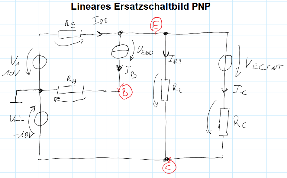

ich sitze nun schon seit einigen Stunden an einer Übungsaufgabe zu
Transistoren.
Meine Vorgehensweise bisher:
- PNP-Transistor durch lineares Ersatzschaltbild (aktiv) ersetzen
- Masche über Basis aufstellen
- Ströme einsetzen
hier hängts dann.
Bisher hat es so bei NPN recht gut funktioniert. Kann mir jemand sagen
wieso es hier nicht mehr geht? Der Widerstand R2 stört gewaltig.
Ich möchte nicht, dass mir jemand vorrechnet. Ergebnis habe ich aus
LT-Spice, ich will nur wissen wie.
Vielleicht hat ja jemand Lust & Laune mir zu helfen.
Simon

Is mir zu spät, um mich da richtig tief reinzudenken, aber:
Ich würde aus R2, Umin, V1 und RE eine Ersatzspannungsquelle mit
Innenwiderstand machen (Uersatz, Rersatz), dann sähe das ganze Bild
einfacher aus.
gute Nacht!

Oh und ausserdem sehe ich gerade, dass in Deinem Ersatzschaltbild etwas
nicht mit dem Original übereinstimmt:
Guck Dir mal die Lage von R2 an, der liegt bei Dir (aber nicht in der
Aufgabenstellung) zwischen C und E (oder Du hast die Lage von C falsch
markiert?!)...
Nun wirklich gute Nacht!

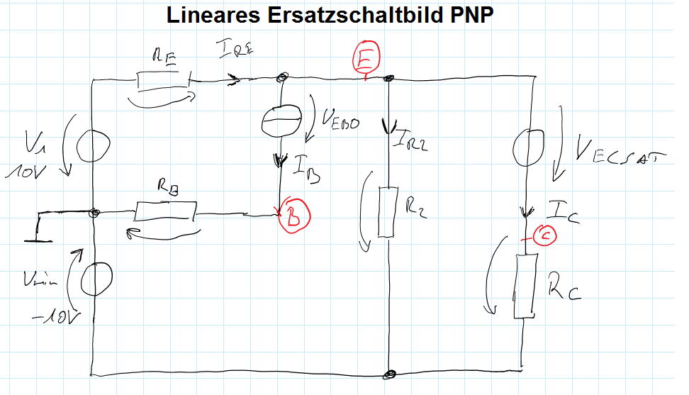

OP #3856682
Stimmt! (C) war falsch.
Quellwandlung darf ich so doch garnicht machen, weil der Basis-Strang
dazwischen hängt. Oder?!
Mach auch morgen weiter....
Danke!
Gast #3856687
Simon W. schrieb:
> Danke!
Mein Vorschlag wäre:
- Nimm R2 raus.
- Zeichne einen neuen Zweig zwischen Masse und E, bestehend aus eine
Spannungsquelle -10V und R2.
Du hast dann zwei -10V-Quellen in der Schaltung, wobei Du die soeben neu
entstandene zusammen mit R2, RE und V1 zu einer Ersatzquelle umwandeln
kannst.
So würde ich das zumindest machen.
OP #3857254
> - Nimm R2 raus.
> kannst.
So hats funktioniert! Danke!
