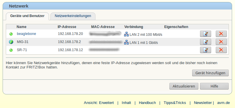

ich habe hier ein kleines Problem, das ich auf der Stelle nicht lösen
kann. Ich denke dennoch, dass es mit dem Portforwarding zu tun hat. Noch
ehe ich meinen Router (de)konfiguriere wollte ich euch zuerst fragen.
In meinem Fritzbox habe ich den DHCP Server so konfiguriert, dass er nur
ab dem IP 192.168.178.20 IP-Adresse neuen Rechnern zuweisen darf.
Zwischen 192.168.178.2 und 192.168.178.19 werden alle IPs statisch
eingegeben, daher besitzen meine aktuellen angeschlossenen Rechner eine
statische IP adresse.
Gut...soweit so gut. Jetzt kriege ich meine neue Beaglebone Board und
schließe sie an meinem Netzwerk an. Die Platine besitz, als
Standardeinstellung, eine eingebaute IP-Adresse, die 192.168.7.2 lautet
(http://beagleboard.org/getting-started). Die Platine will ich
schließelich nur über das Ethermnet Kabel ansteuern.
Nun, da mein Router die Platine als externer Rechner erkennt, ändert er
deren IP Adresse durch eine von dem DHCP vorhandene Tabelle (Anhang) und
"bedeckt" die standard IP mit der neuen Adresse: 192.168.178.20
Nun stehe ich vor ein paar verschiedenen Möglichkeiten:
1) ich ändere mein ganzes Netzwerk auf die Adressen: 192.168.7.x, Router
incklusive, damit die Beagleboard Platine "akzeptiert" wird;
2) ich ändere die Standardeinstellung der Platine auf eine statische
IP-Adresse, die den DHCP Server meines Netzwerkes nicht abfragt, (zB
192.178.168.14);
Ich wollte von den beiden Möglichkeit weder eine noch die andere. In dem
ersten Fall wäre es zu verrückt alle IP-Adresse meiner Rechner neu
einzugeben und den Router neu zu konfigurieren. In dem zweiten Fall
würde ich die Standardeinstellung so ändern, dass wenn ich, sagen
wir...in 2 Monaten bei einem Kumpel bin und meine Platine anschließe,
dann brauche ich 2 Stunden um auf die Idee zu kommen, dass die
Ip-Adresse von dem Original abweichen könnte.
Gibt es eine bessere elegantere Lösung? ZB dem Router sagen, dass der
native IP 192.168.7.2 des Beagleboards eine statische IP zuweisen soll?
Schönen Sonntag

Du kannst bei den einstellungen der fritzbox dem beagleboard einen haken
machen.
Dan wird dem beagleboard immer diese x.20 zugewiesen.
Hinter der ip vom beagleboard kannst du auf das icon mit dem blatt
papier klicken und dort müsste das häkchen zu finden sein.
Aber evtl habe ich dich auch nicht richtig verstanden ;)
DHCP nutzen und den Hostnamen im DNS registrieren. Augenscheinlich macht
Dein Knochen das schon, also kein Grund zur Sorge.
Das bedeutet, daß Deine Platine mitnichten eine feste IP-Adresse hat,
sondern sich eine per DHCP (oder gegebenenfalls BOOTP) anfordert.
Schalte das in Deiner Platine ab, und die Fritzbox "erkennt" nichts.
Allerdings wirst Du zu Deiner Platine auch keinen Kontakt aufnehmen
können, wenn Du das von einem Rechner aus versuchst, der eine Adresse
aus dem Adressraum 192.168.178.x hat. Das aber liegt nicht an der
Fritzbox, sondern daran, daß 192.168.7.x ein anderes Netzwerk ist.

Ok, super...danke!!!
Sowohl rufus als auch g457 haben mir den richtigen Tipp gegeben.
Und statt meinen Adressraum zu ändern, kann ich eine Verbindung durch:
will@MIG-31:~$ ssh beaglebone -l root
herstellen.
Dieser Trick lässt sich auch bei anderen Netzwerken problemlos
verwenden.
