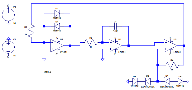

Moin.
Arbeite mich gerade in LTspice ein.
Hab als Übung mal einen Oszillator/Rechteckgenerator simuliert.
Dabei ist mir etwas aufgefallen was ich mir nicht richtig erklären kann.
Je nach dem wie lange ich die Simulation laufen lasse, zeigt der
Oszillator ein anderes Einschwingverhalten.
Hab den Plan und die Waves für 100ms, 200ms u. 500ms Simulationsdauer
angehängt.
Das ging sogar so weit das der Oszillator bei manschen Simulationszeiten
garnicht anschwingen wollte sondern nur wild anfing rauf und runter zu
zappeln.
Ich kann mir dass nur so erklären dass der Simulator die Schrittweite
abhängig von der Simulationsdauer grösser oder kleiner wählt.
Liege ich mit meiner Vermutung richtig, und kann man das irgendwie
beeinflussen.
Durch die ganzen Parameter die man bei Spice einstellen kann bin ich
noch nicht durchgestiegen
Gruss, Jens

von Helmut S. (helmuts)
Wenn du keine anderen Schaltungen drum herum hast die ein langes
Einschwingen beim Einschalten haben, dann lass die Versorgungsspannungen
von 0V an hochfahren. Die Option "startup" fährt die V-Quellen in 20us
hoch.
.tran .5 startup

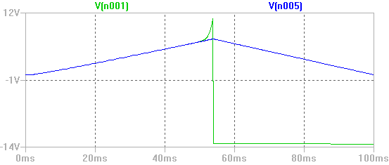

Bei einer Simulationsdauer von 100ms "zündet" der Osziliator bei ca.
55ms.

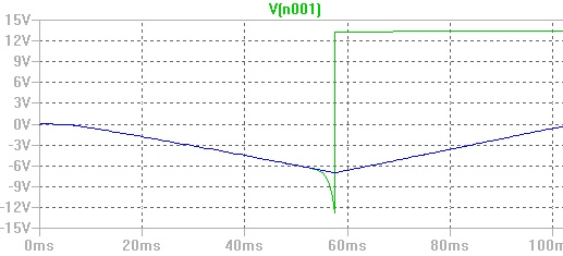

Bei einer Simulationsdauer von 200ms "zündet" der Oszillator auch bei
ca. 55ms aber mit entgegengesetzter Polarität!

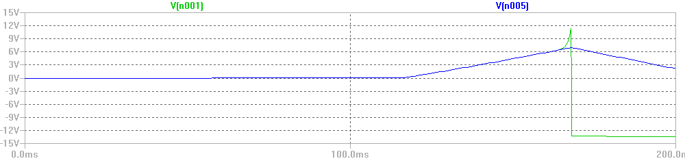

Und bei einer Simulationsdauer von 500ms "zündet" der Oszillator erst
bei ca. 160ms !!!!!!!!!!!!

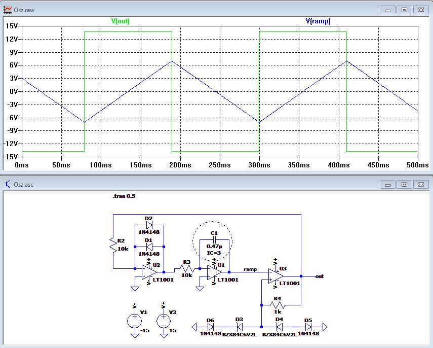

> Das gibt mir nicht wirklich Vertrauen in die Leistungsfähigkeit und
Exaktheit der Simulation
Erst verstehen, dann urteilen.
Wenn ein Simulator unendlich genau wäre, dann würde er in vielen
Schaltungen einen Arbeitspunkt so genau berechnen, dass er überhaupt
nicht mehr anschwingt. Das Anschwingen passiert oftmals nur auf Grund
der endlichen Genauigkeit bei der Berechnung ("numerisches Rauschen oder
Konvergenzkriterien").
Wenn du klar definierte Startbedingungen schaffst, dann kommt auch immer
das Gleiche heraus. In deinem Fall könnte man dafür die
Kondensatorspannung beim Start der Simulation auf einen bestimmten Wert,
z. B. 3V, legen.
Beachte das IC=3 am Kondensator.
Tipp: Nimm 10kOhm statt 1kOhm damit sich der Opamp nicht so quälen muss.
Nachtrag: Da ist ja noch ein 1k Widerstand in der Schaltung. Den bitte
auch durch 10k ersetzen.
> Und dieses Verhalten hast du nicht einmal ansatzweise versucht zu
erklären.
Ich habe dir klipp und klar gesagt, dass der Simulator einen eindeutigen
Zustand beim Start benötigt. Bei einer Oszillatorschaltung startet der
Simulator auf einem instabilen Arbeitspunkt. Es reicht schon, dass sich
irgend eine Rechenoperation mit der Simulationszeit nicht exakt
darstellen lässt und dadurch die Schaltung in die andere Richtung kippt.
Das ist das ungefähr so wie die Aussage aus der Chaostheorie, dass der
Flügelschlag eines Schmetterlings in Hawai das Wetter bestimmen kann,
das wir in einer Woche bekommen.
> Hilfe, welche Hilfe?
Die Methode mit dem Vorladen von Energiespeichern, hier IC=3 am
Kondensator in meinem Beispiel, ist eine der ganz wenigen Methoden die
immer gleiches anschwingen garantiert. Genau diese Methode willst du ja
nicht als Lösung haben. Wer nicht lernen will ...
Maximaler Zeitschritt und "startup" können schnelles anschwingen
bewirken aber nicht wirklich garantieren, dass deine Schaltung immer mit
positiver oder negativer Rampe anfängt.
