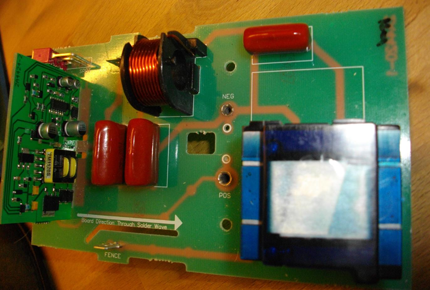

Meine Damen haben zwei Weidezaungeräte an eine Litze geklemmt um mehr
Leistung zu bekommen. Dieses führte aber zum Ausfall beider Geräte. Ich
vermute sie haben sich Gegenseitig gegrillt.
Es handelt sich um Geräte unterschiedlicher Bauweise. Das eine wurde mit
12V Akku und solar Betrieben. Dort war der Solar Laderegler defekt.
Genauer der Ausgangstransistor zum Weidezaungerät. Akku wurde noch
geladen aber das Gerät nicht mehr versorgt.
Der Andere wurde mit einer Zanunbaterie 9v betrieben. Und genau dieser
macht mir jetzt sorgen. Die Takt Elektronik scheint noch ok die LED
blinkt im Takt aber es kommt nur noch gut 1kv raus normal währen 6kv.

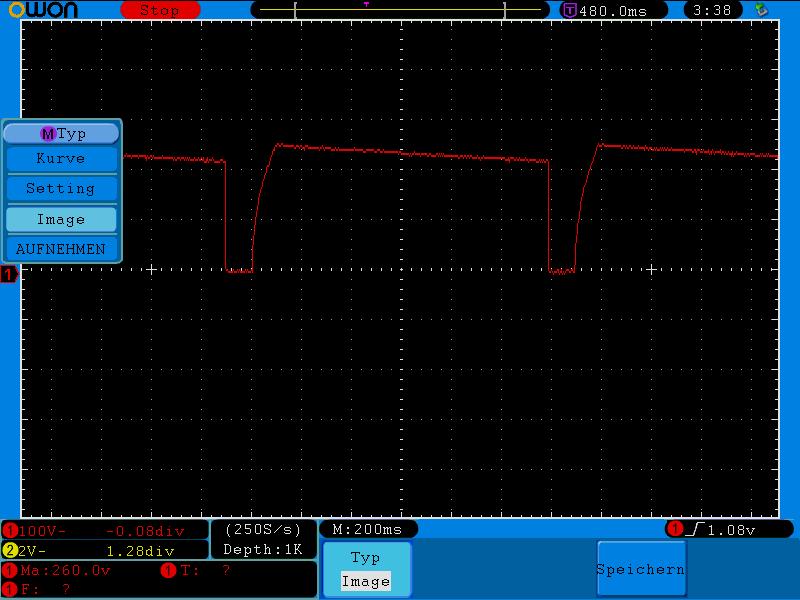

Die Steuerungselektronik ist nur mit 3 anschlüssen mit der "Leistungs
Platine" verbunden. Vcc Gnd und ein Taktsignal von gut 280V (Bild sig1)
Dieses Signal geht durch 2 paralel geschaltete Kondensatoren 250v 205J
(Was bedeutet 205J? Ich kenne Kondensatoen nur mit Farad.) Gemessen mit
1990 nF
in eine Spule mit 2 Anschlüssen (Drossel?) und dann in den
Ausgangstrafo.
Parallel zum Ausgangstrafo ist nochmal ein Kondensator 250v 105J (995Nf)
Der Ausgangstrafo Unbeschriftet. Ausgangsseite 0,6 Ohm 0,16 Mh Eingang
38.2 Ohm 104mH
Irgendwie scheint ja alles Ok zu sein. Leider habe ich keinerlei
Informationen ob die gemessenen werte passen. Wo meint ihr könnte sich
der Fehler verstecken?

Gast #3857145
Nein, es handelt sich dabei lediglich um eine andere Notation.
Die Kondensatoren selbst sind halt recht spannungsfeste
Folienkondensatoren, die sich ggf. auch noch selbst heilen können
sollten.
Der Impuls von der Steuerung wird einfach nur noch durch den Trafo auf
der Hauptplatine gejagt und dessen Sekundärseite hängt halt als "quasi
offen" zwischen Weidezaun und Erdbodenpotential.
Ich vermute mal dass die Kondensatoren dazu dienen sollen die Leistung
die bei einem offenen Sekundärkreis zurückkommt, zu verbraten (Snubber),
die Induktivität wird den Stormanstieg begrenzen sollen. Eine
Gleichstromentkopplung macht hier ja keinen Sinn.
Ich tippe mal auf die Ausgangstreiber der Schaltung, also die MosFETs
neben dem kleinen Trafo auf der Steuerplatine. Überlegung: Ein einzelner
Impuls kann über den Ausgangstrafo, die Kondensatoren, die Drossel
(nicht ganz so gut) und den kleinen Wandlertrafo auf der Steuerplatine
praktisch ungehindert zurückfließen.
Alles Vermutungen ohne die Schaltung weiter auseinander genommen zu
haben oder gar vollumfänglich verstanden ;-)
Gast #3857284
Wie kann man einen Durchschlagenden Trafo prüfen?
Also PHm028B1 (1.jpg) Liefert fragwürdige werte Npn B=0 Uf=2mV der
scheint hinüber. Aber was nehm ich da als ersatz? phm028 findet google
leider nichts.

Gast #3857318
foo schrieb:
> nur hat es keiner
> gemerkt.
Aber ich habe ja werte um 2000Nf gemessen. Werde aber mal versuchsweise
andere einlöten.
> leider nichts.
Herstellungsort und Datum.
Was steht denn in der ersten Zeile? Ich würde sagen 151S8 Aber dazu
finde ich auch nichts Brauchbares.
Gast #3857364
Thyristor ja das macht Sinn :) Danke. Ok Als NPN ist er kaputt aber als
Thyristor durchaus noch brauchbar. Leider weiß ich nun nicht mehr wo ich
noch suchen könnte.
Ich könnte noch versuchsweise den Trafo durch einen 230-9V tauschen und
mal schauen was raus kommt. Nicht vielversprechend.
