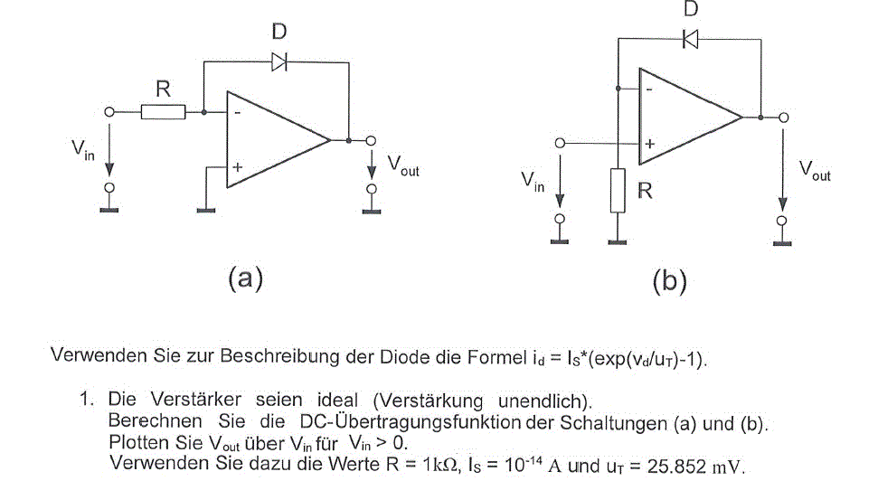

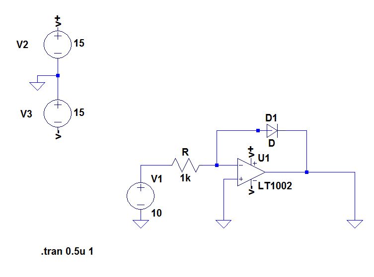

ich komme bei einem Operationsverstärker leider nicht weiter. Auf dem
Bild, ist es der Linke OP (a), bei welchem ich nicht vorankomme.
Meine Vorgehensweise:
ich habe über Maschen und die Knotengleichung meine Funktion
aufgestellt.
Vin / R = Is * [exp(-Vout/Ut)-1]
jetzt habe ich den Summanden vernachlässigt, bekomme aber nach dem
Umstellen:
Vout / Ln(Vin) = -Ut / Ln(R*Is)
Das Ziel ist aber die hier :  H(w) = Vout / Vin = .....
Kann es sein dass ich was übersehen habe oder ist es einfach nicht
machbar per Hand die DC-Übertragungsfunktion zu berechnen?

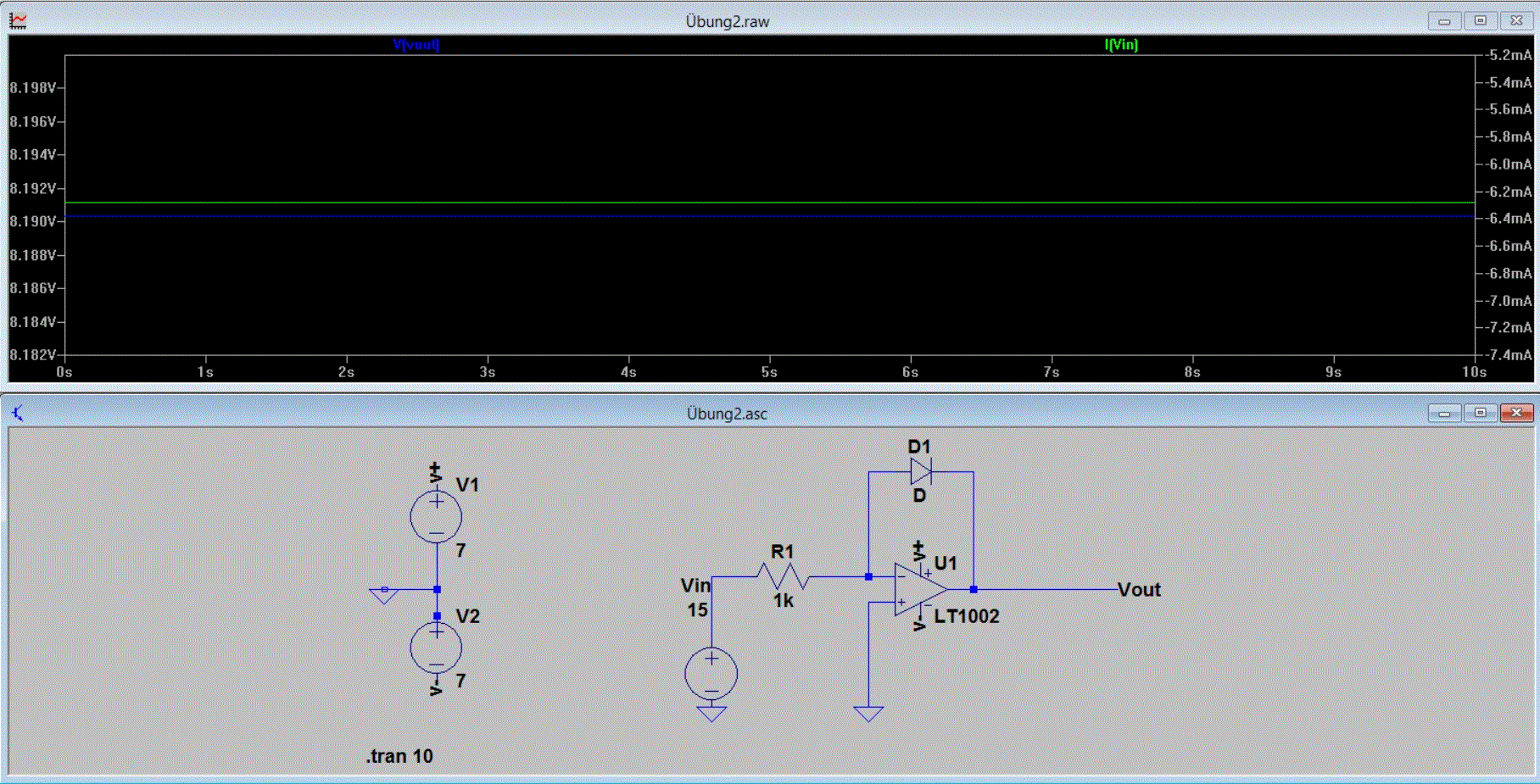

Ich wollte es auch über LTSpice versuchen, jedoch verstehe ich nicht, wo
ich die Werte der Diode eintragen kann (das ist immer gesperrt).
Gast #3857384
Das ist nicht dein Problem...
Erkläre bitte mal kurz, was du am Ausgang deiner Schaltung zu sehen
erhoffst.

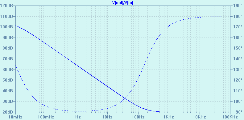

> Also mein Gedanke ist, Vout/Vin (wie auf dem Bild),
Um eine Bode-Plot zu erzeugen (der das AC-Kleinsignalverhalten
beschreibt), musst du dich erst für einen Arbeitspunkt (d.h. einen
konkreten DC-Anteil für Vin) entscheiden, da Vout(Vin) nichtlinear ist.
Ein Plot von Vout/Vin, wie es dir vorschwebt, ist nur für lineare
Übertragungsfunktionen möglich.

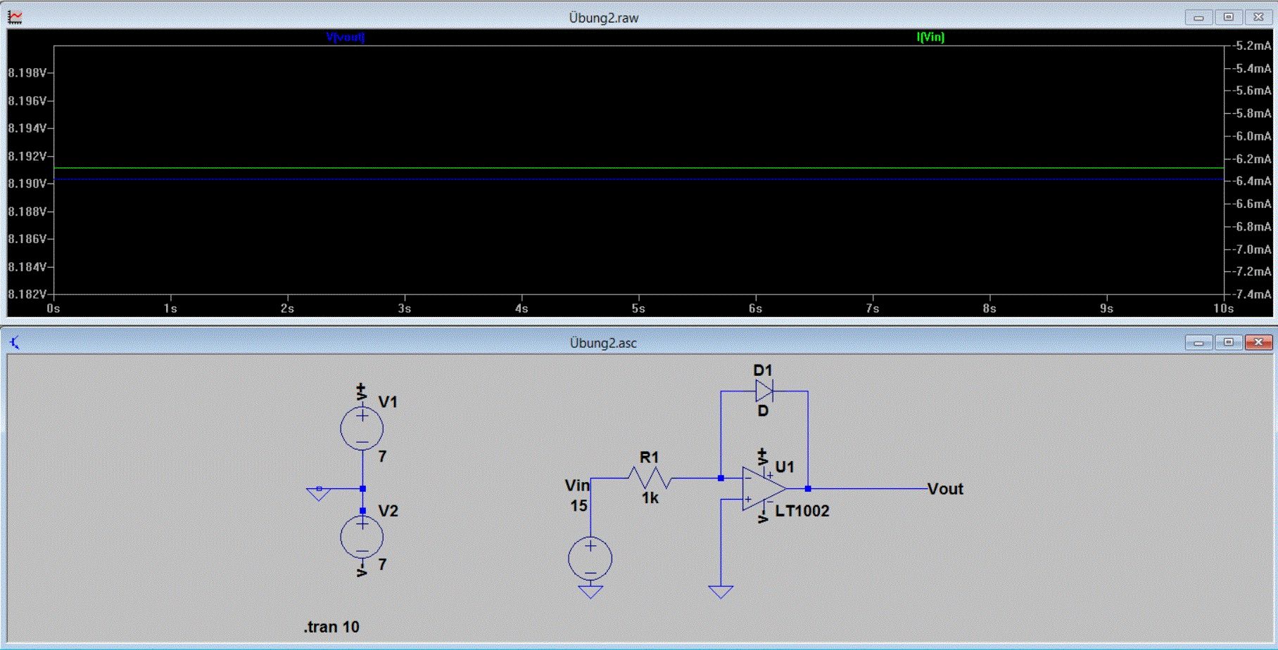

Ich habe jetzt die Schaltung simuliert und habe an dem Ausgang und
Eingang die Schaltung gemessen.
Jedoch stimmt da was nicht. Die Ausgangskurve sieht nicht logarithmiert
aus.
Auch wenn ich die Diode in Sperrrichtung anbringe, ändert sich nicht
viel an der Messung.
Kann es sein dass ich eine andere Diode wählen muss?

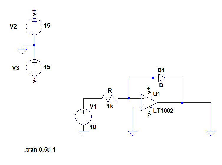

#3858571
Und wo ist der Parameter ? Eine Konstante am Eingang ergibt natuerlich
eine Konstante am Eusgang. Wir reden nicht von Uebertragungsfunktion,
sondern von Mathematikfunktion.
Und weshalb ist die Eingangsspannung ausserhalb des Speisungsbereiches ?
Gast #3858671
Ach super, Danke dir für die Fragen. Ich bin auch wirklich Dumm ^^;
Du hast vollkommen recht. Erst als ich das Signal kleiner als die
Versorgungsspannung gemacht habe, wurde aus einer Konstanten eine
Variable.
Der OP sendet ja immer das Signal zurück, und so entsteht über die Zeit
eine Log.-Funktion.
Die Diode habe ich auch noch gedreht, in Sperrrichtung kommt ja auch
nichts durch.
Vielen lieben Dank

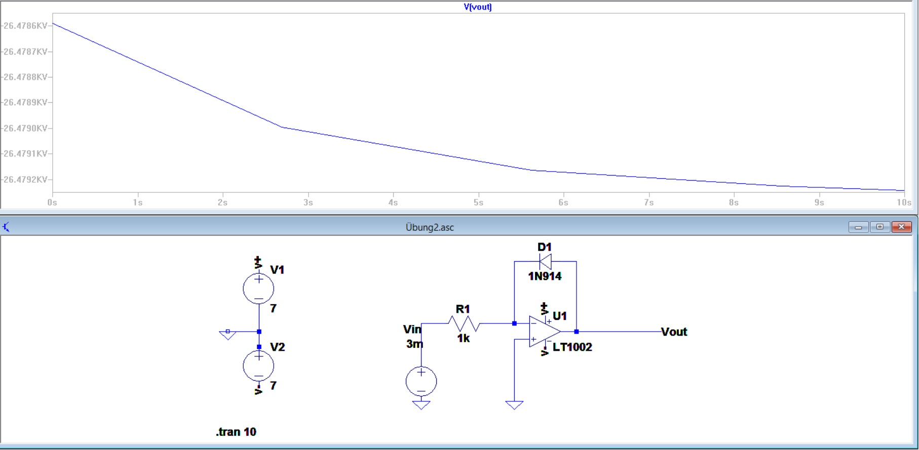

Moderator #3858876

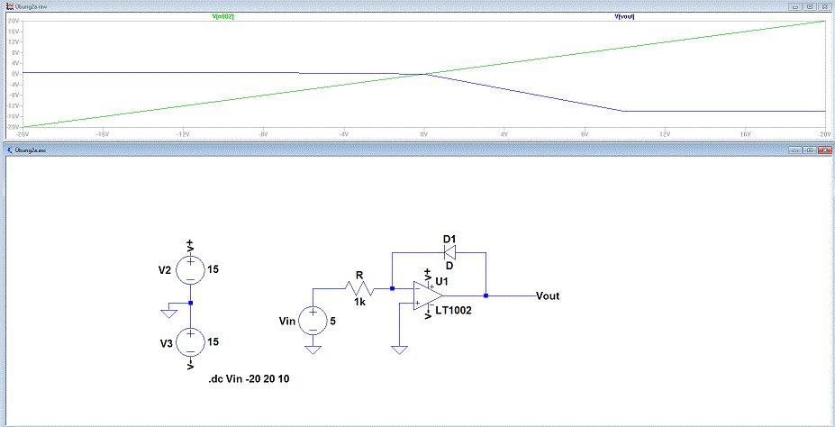

Außerdem ist deine Eingangsspannung immer noch konstant (3mV). Du
möchtest sicher statt der "Transient"- eine "DC Sweep"-Simulation
machen. Du kannst das im Menü "Simulate/Edit Simulation Cmd" auswählen.
Gast #3859079
Christian L. schrieb:
> Das stimmt doch trotzdem alles nicht. -26kV am Ausgang? Schließe erst
> einmal die Masse bei deiner Versorgungsspannung richtig an. Im Moment
> hängt sie in der Luft.
Danke, hab den Fehler nicht bemerkt. Habe es jetzt angepasst.
Ja, cool Danke, habe jetzt auch die Simulation angepasst. Sieht ja schon
viel besser aus. Ich gleiche Mal die Werte mit der Übertragungsfunktion.

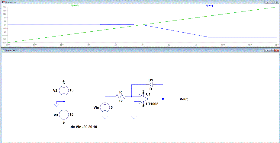

#3859265
Warum zeichnest du den Bereich von -20V bis +20V? Der Logarithmierer
funktioniert nur mit einer Polarität. In deinem Fall musst du mit
negativen Spannungen arbeiten. Außerdem nimmst du mit 10V eine viel zu
große Schrittweite in der Simulation. Nimm einfach mal kleine Werte, wie
z.B. 1m oder weniger, da du sonst nichts siehst. Ändere mal das
Simulationskommando auf:
.dc Vin -10 0 1m
Jetzt solltest du schon bessere Ergebnisse kriegen. Du kannst auch die
Eingangsspannung logarithmisch erhöhen. Dann siehst du eine Gerade als
Ergebnis. Dafür musst du nur den sweep auf Dekadisch stellen bzw. das
Kommando auf:
.dc dec Vin -10 0 1m
ändern.

Habe es jetzt noch Mal die Simulation angepasst. Sieht gleich viel
besser aus.
Ich probiere es Mal gleich auf andere Schaltungen aus.
