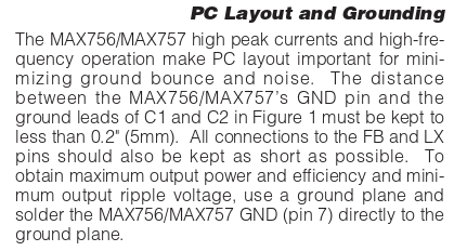

Ist ein anderer Schaltregler. Frequenz ist meine ich 500 kHz. Werde ihn
dann nicht sockeln. Lasse eine Platine anfertigen und habe im Layout
extra auf entsprechend kurze Wege (nach Datenblatt) geachtet.

Ich glaube eher, dass die SMD-Technik bei Schaltreglern hauptsächlich
ein Effekt der Miniaturisierung und  weniger ein Fall von
elektrotechnischer Notwendigkeit ist.
Das Layout eines Schaltreglers muss durchdacht sein, klar, aber ob die
Leitungen nun 10 mm länger oder kürzer sind macht dem Schaltregler eher
weniger was aus wenn er nicht grade im zweistelligen MHz-Bereich
arbeitet. Mir fällt so bewusst keiner ein, der das macht. Die meisten,
die ich so kenne, arbeiten im Bereich von 50- 500 kHz.

Die Länge der Zuleitung über den Sockel beträgt in etwa 3mm. DAS sollte
noch kein großes Problem sein, auch nicht bei modernen Schaltreglern.
Sicher, besser macht es das nicht, aber bei einem guten Layout sollte
das auch bei 2MHz noch ohne Probleme in THT zu realisieren sein!
