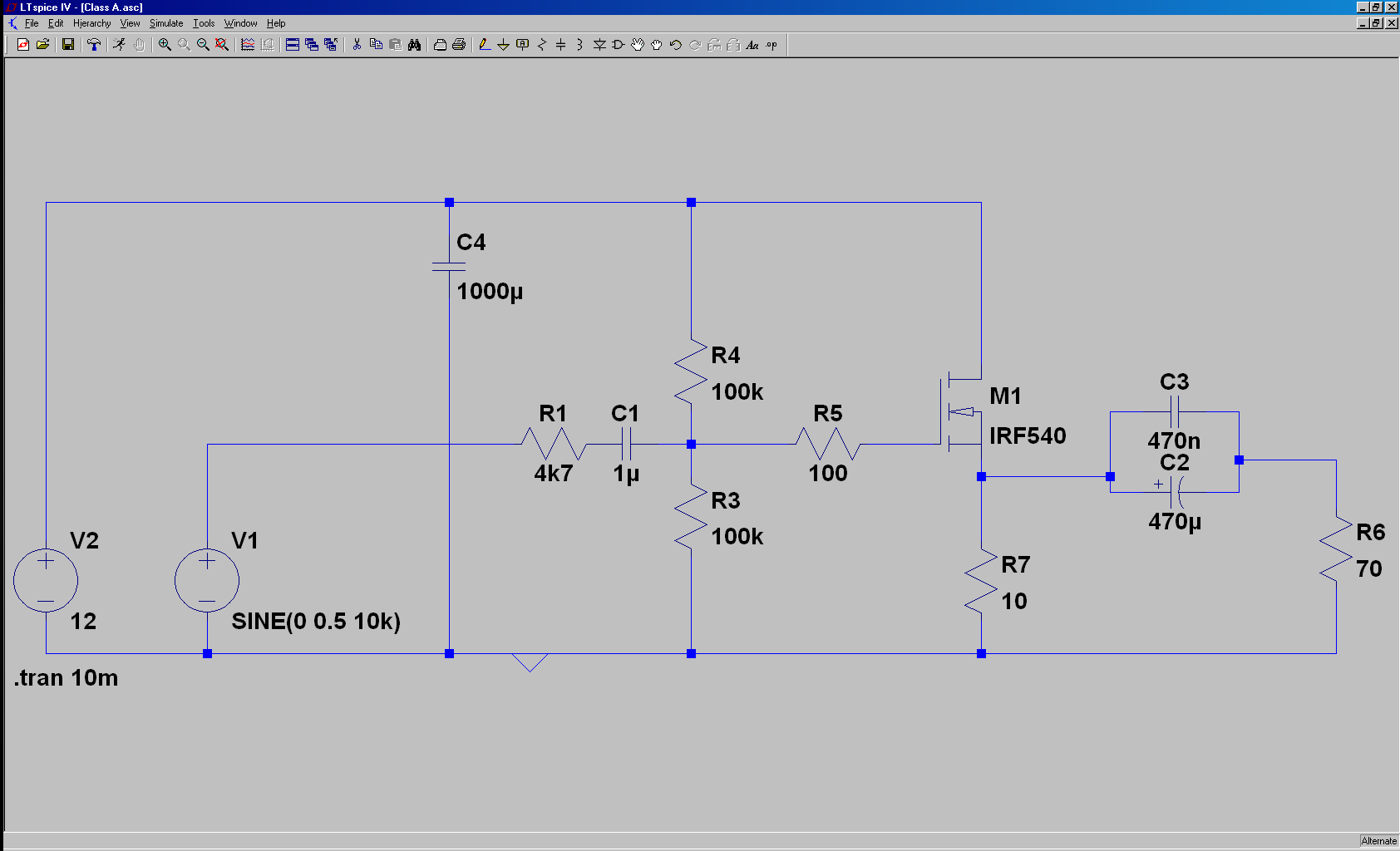

Hallo Leute,
ich habe am Wochenende einen ganz einfachen Klasse A Verstärker für
Kopfhörer aus Bauteilen aus meiner Grabbelkiste aufgebaut.
Zu meiner großen Freude, "tat" der es auf Anhieb :-)
Gut, der brauch im Stereo Betrieb bei 12V gute 6W, aber er ist ja ein
Klasse A...
Jetzt hab ich aber die Frage, wie ich einen Klasse A Verstärker auf eine
bestimmte Lastimpedanz auslegen kann. z.B. auf 70 oder 250 Ohm.
Im Anhang ist der Schaltplan für einen Kanal.
Zusätzlich ist noch ein 10k Poti zur Lautstärkenregelung vor dem 4k7
Widerstand vorgeschaltet.
Vielen Dank für eure Hilfe.
Pascal
von Klaus R. (klara)
Hallo Pascal,
wenn ich nicht ganz falsch liege, dann müsste praktisch gesehen R7 dem
Ausgangswiderstand entsprechen.
mfg klaus

Pascal schrieb:
> Hmm einfach der Nennimpedanz der Kopfhörer anpassen...
Autdioverstärker werden nicht in Leistungsanpassung betrieben.
Normale Audioverstärker liefern eine Spannung mit möglichst geringer
Ausgangsimpedanz, im Milliohmbereich, damit die Membran möglichst exakt
dem Musiksignal folgt und nicht nachschwingt.
Dein Class-A Verstärker müsste also, um mit billigen Class AB
mizuhalten, eher 0.1 Ohm als 10 Ohm für R7 benutzen.
Da das vollkommen unrealistisch ist, verwendet auch Class A
Gegenkopplung.

von oldeurope O. (Gast)
MaWin schrieb:
MaWin, Du hast übersehen, dass das ein Sourcefolger ist !!!
ri=1/s
@ Pascal:
Müsste R3 nicht 270K betragen damit etwa 6V an Source liegen?
Hänge doch mal bitte die asc zum Mitspielen an.

von Martin S. (led_martin)
was Du aufgebaut hast, ist ein Sourcefolger, da geht der Transistor
deutlich in die Ausgangsimpedanz mit ein, die ist üblicherweise viel
kleiner als der Wert von R7. R7 begranzt allerdings den
(negativen)Ausgangsstrom der Schaltung, und damit den Aussteuerbereich.
Nur wenn die Last im Drain-Zweig liegt, gilt Ausgangsimpedanz ungefähr
gleich Drain-Widerstand. Eine Gegenkopplung ist, bei dieser Schaltung,
nicht sinnvoll. Eine exakte Berechnungsgrundlage kann ich Dir so, auf
die Schnelle, nicht liefern, aber schau Dir, im Datenblatt, mal den
Zusammenhang zwischen Drainstrom und Gate-Source Spannung an, und
bedenke, daß der von der Last verursachte Einbruch der Ausgangsspannung
sich auf die Gate-Source Spannung auswirkt. Je steiler die
Ausgangskennlinie des Transistors ist, umso kleiner wird die
Ausgangsimpedanz.
Mit freundlichen Grüßen - Martin
1/s parallel R7
von Peter D. (peda)
Das ist ein Abschwächer und kein Verstärker.
Die Verstärkung ist <1.
(R3IIR4)/(R1+R3IIR4)
gut gesehen.

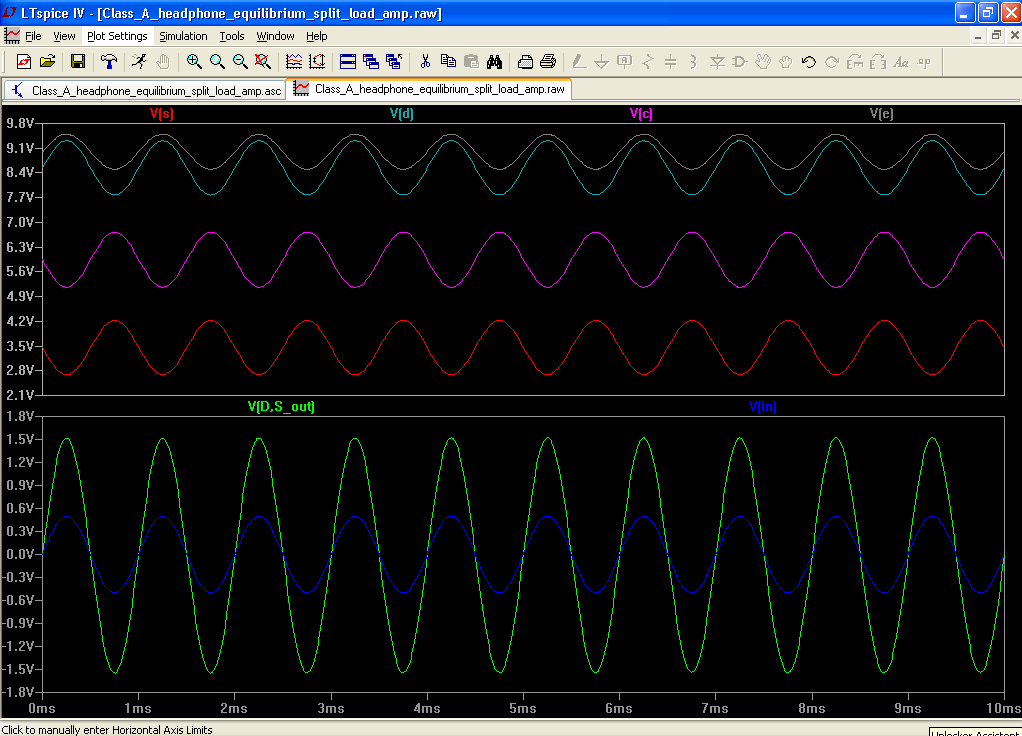

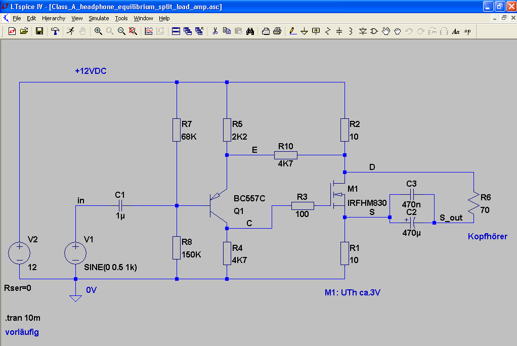

von Harald W. (wilhelms)
Eigentlich ist ein solcher Sourcefolger, ähnlich wie auch ein
Emitterfolger, ein 100% rückgekoppelter Verstärker. Deshalb
erübrigt sich m.E. auch eine zusätzliche Rückkoplung. Der
Ausgangswiderstand ist deshalb deutlich niedriger als der
Arbeitswiderstand. Das müsste man aber mit einer Simulation
genauer ermitteln können. Ich glaube aber, das ein Gegentakt-
Verstärker hier besser funktionieren würde, da man so eine
gradere Kennlinie bekommt, insbesondere wenn man ihn als
A-Verstärker mit hohem Ruhestrom betreibt.
Ein Widerstand dazu und er hat die 4-fache Ausgangsleistung.
LG
old
von Pascal (Gast)
Aja?
Wie denn?
von Utschastnik (Gast)
@Pascal
Drück den Mist in den Skat. Das ist Einer, der nur gerne seine Texte in
Foren liest...
Pascal schrieb:
> Aja?
> Wie denn?
asc und ich zeichne ihn Dir ein.
LG
old
von Pascal (Gast)
Bekommst du heute abend...
von Pascal (Gast)
Siehe Anhang :-)
Den IRF540 habe ich nicht in der lib, deshalb der andere typ, sorry.
Ist jetzt ein Split-Load, klassisches Katodyn.
Bringt Dir die doppelte Leistung gegenüber dem
Folger.
LG
old.
von Pascal (Gast)
Okay, kannte ich so nicht!
Sieht interessant aus und hab ich so noch nicht gesehen...
Danke für den Tipp!

Split-Load im Equilibrium.
Beitrag "Röhrentechnik: Katodyn mit gleichen Ausgangsimpedanzen"
LG
old.
Edit:
Habe mal png Bilder von Schaltung und Simu angehängt
für Leute die nicht LTSpice können.
Bis Morgen in alter Frische.

http://www.mikrocontroller.net/attachment/234861/Class_A_headphone_equilibrium_split_load_amp_raw.PNG
blau=Eingangssignal
grün=Ausgangssignal
=>Spannungsverstärkung (einstellbar durch passende Auswahl der
Widerstände)
> Hier mal ne einfache A-Endstufe mit Spannungsverstärkung, kann bis zu
> +/-70mA in den Kopfhörer reinblasen. Das sollte wohl reichen.
C3 gefällt mir da nicht.
Die andere Schaltung
http://www.mikrocontroller.net/attachment/234860/Class_A_equilibrium_split_load_headphone_amp_schema_provisorial.PNG
kann auch +/-70mA in den Kopfhörer reinblasen,
und GND ist nicht im "Ausgangskreis".
http://www.nutshellhifi.com/library/Tube_Fest_Talk.html
Das ist mir wichtig, alles andere ist Mainstream.

von Peter D. (peda)
Ist aber notwendig, damit Arbeitspunkt und Verstärkung voneinander
unabhängig einstellbar sind. Außerdem stellt er den Massebezug für den
Eingang her.
Der Eingangstransistor arbeitet gegen +12V und nicht gegen GND, das ist
kritisch. Die 12V müssen super glatt d.h. aufwendig stabilisiert sein.
Ein Kanalübersprechen ist leicht möglich.
Ich nehme gerne unkritischen, bewährten und erprobten Mainstream.
> Eingang her.
Das ist mir nicht wichtig, da ich weiss an welchen Widerstandswerten
ich schrauben muss. Dafür verzichte ich sehr gerne auf einen den
Frequenzgang bestimmenden Kondensator.
Das ist das Privilleg des Heimwerkers gegenüber der Massenherstellung.
Da gibt es gleich mehrere Möglichkeiten das Abzustellen.
Z.B. NPN am Eingang P-Kanal am Ausgang.
Oder GND an +12V, uvm.
Aikido auch.
In der Regel wird stabilisiert und aufwändig geglättet.
Das sind Selbstverständlichkeiten.
Von wegen, mit einem simplen RC-Sieb vor der Gainstage kommt
man auf ca. 30dB PSRR. Mit Aikido noch etwas mehr.
So wie gezeichnet ohne, erscheinen Riples mit 3-facher
Amplitude am Ausgang.

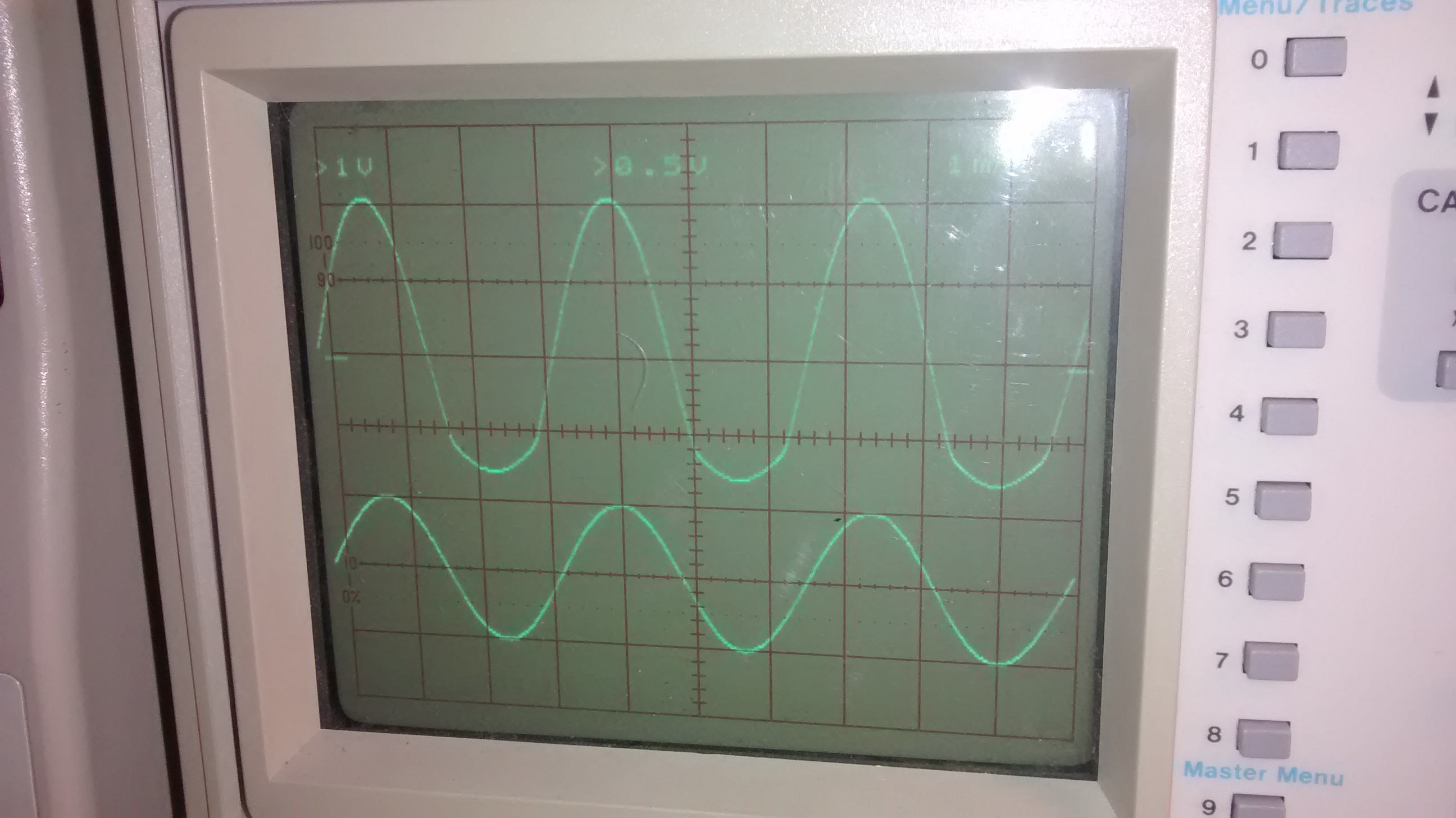

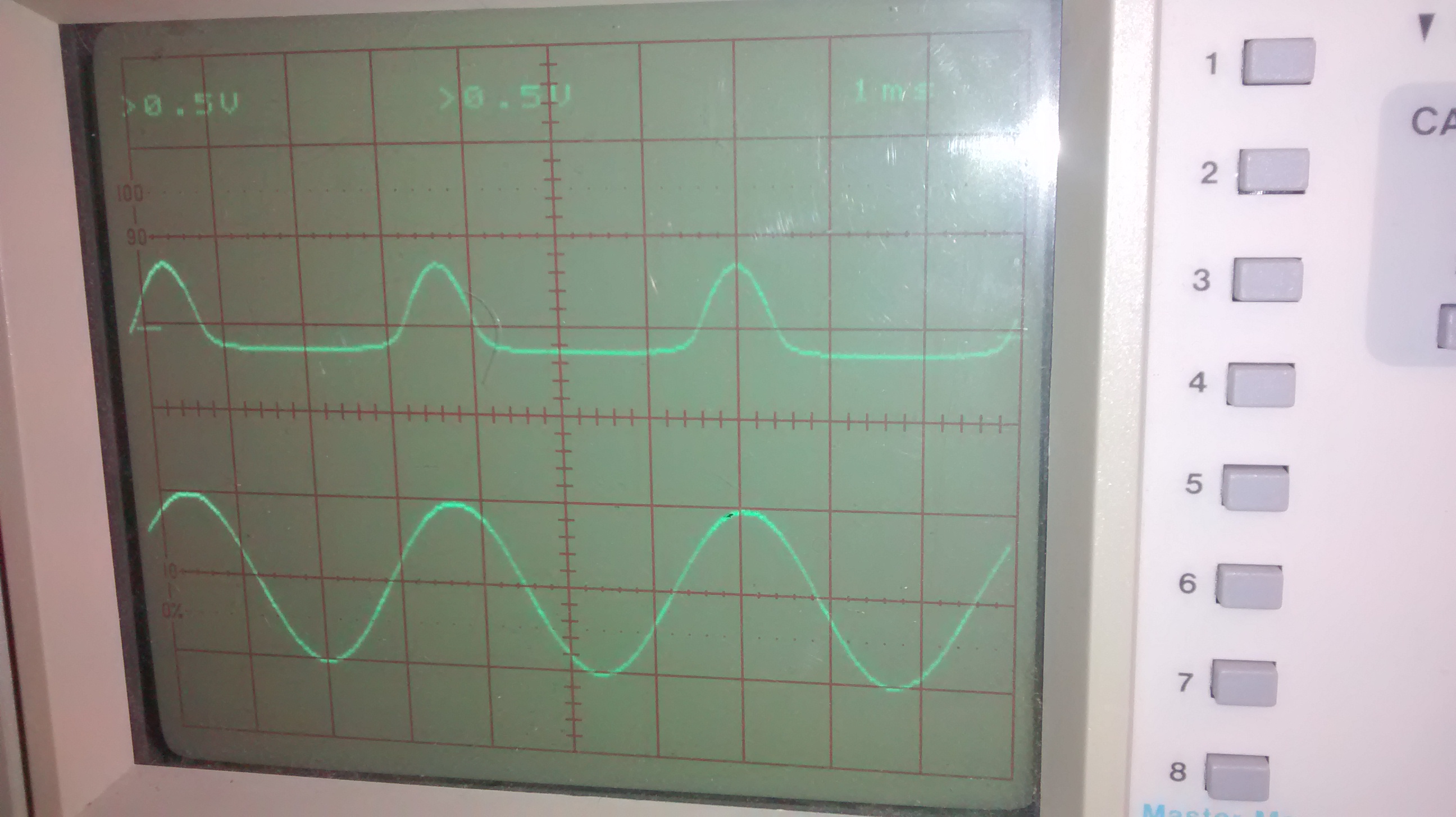

von Pascal (Gast)
Sodele...
ich habe Peters (ich bin mal so frei und "Du'ze") Version einmal als
Einkanal nachgebaut!
Abweichend ist lediglich der BC237, den ich durch einen BC547B ersetzt
habe.
Im Grunde tut Sie was sie soll... aber nur im Grunde :-(
Wenn ich einen Sinus von z.B. 300Hz drauf gebe, und mit 12V betreibe,
dann schneidet sie die untere Sinuswelle ab und die Verstärkung geht
runter..
Bei 6,5V ist die Verstärkung wesentlich größer aber das Signal noch
nicht wirklich schön sinusartig.
(Bei den Screenshots ist das untere Signal vom Signalgenerator und das
oder der Ausgang der Endstufe)
von Peter D. (peda)
Die Verstärkung bestimmen R4 und R5 und sollte ~5 betragen.
Miß mal die Spannung an E und C von T3.
Hallo Pascal,
ich erkenne nicht genau wo Du gemessen hast.
Vermutlich Unten Eingangssignal oben Ausgangssignal?
Irgendwo Emitter und Collector verdreht? Stromquelle T3 ok?
Messe doch mal bitte mit und ohne Last
am Collector T3 T2, Nullinie unten auf dem
ersten Kästchen von unten und mit 2V/Kästchen Y-Empfindlichkeit.
Habe mal Equilibrium-Split-Load provisorisch aufgebaut.
Mit IRF630. Musste ein paar Widerstandswerte ändern.
LTSpice ist wirklich toll!!!
Habe einfach eine 1V5 Spannungsquelle vor das Gate vom IRFHM830
gehangen.
Man kann wirklich im Betrieb (über einen Kondensator) die
Ausgänge wechselseitig an Masse schalten. Tolle Sache.
Die Bauteilewerte von LTSpice passen auch real ganz gut.

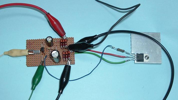

von Pascal (Gast)
Hallo Peter,
ein breites Grinsen zeichnet sich in meinem Gesicht ab!
Denn es funktioniert nun. :-)
Da ich keinen BC237 hier hatte habe ich jetzt einen BC550 genommen. Ich
denke das macht keinen Unterschied.
Ich befürchte allerdings, das die Abwärme für die "kleinen" BC3x7 zu
viel sein wird, zumal diese auch keinen Kühlkörper-Flansch (Kühlfahne)
haben den man gut an etwas "Ableitendes" schrauben könnte.
Vielen Dank
Pascal
