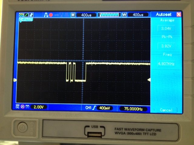

Wenn ich mir das ganze mit nem Ossi anschaue ist schon zu sehen, das
mein Raspi kein Startbit sendet und mein ATMEGA16 erwartet es leider und
sendet es auch mit raus.
Das Raspi sendet zb. eine 1 wie es sich gehört (nur leider ohne
Startbit) und der ATMEGA auch (mit Startbit).
Ich kann auch gerne mal ein Foto machen von dem ganzen.

Gast #3858613
Kein Startbit ist allerdings schon sehr merkwürdig. Kannst Du vor dem
RS485 Treiber mit dem Scope mal messen? Fehlt da das Startbit auch schon
oder erst nach dem Treiber?

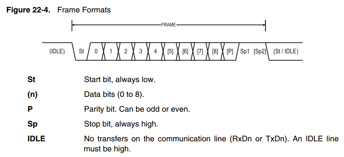

Gast #3858666
Hi
>Leider sind rechts die höherwertigen Bits.
Ja. Das Startbit ist links. Dann folgt Bit0, Bit1, Bit2, ... , Stopbit.
>Auf dem Bild ist eine 5 zu sehen.
Passt auch.
MfG Spess
