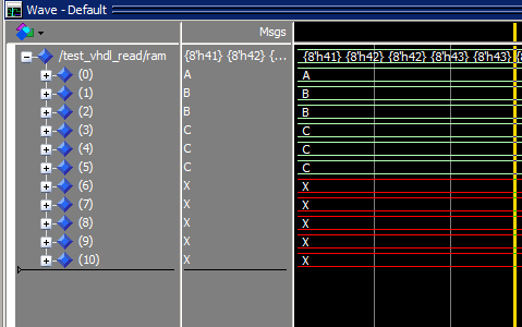

von Duke Scarring (Gast)
Daniel R. schrieb:
> Vielleicht geht es irgendwie, dass man eine Zeile zeichenweise ausliest
> bis man was ungültiges zurück kriegt
Im Anhang ist ein Stück Code, welches eine Textdatei einliest. Ich hab
das jetzt nur im Simulator getestet, aber es sollte auch im Synthesizer
funktionieren:
vcom test_vhdl_read.vhd
# Model Technology ModelSim SE-64 vcom 10.3d Compiler 2014.10 Oct  7 2014
# vcom -reportprogress 300 test_vhdl_read.vhd
# -- Loading package STANDARD
# -- Loading package TEXTIO
# -- Loading package std_logic_1164
# -- Loading package NUMERIC_STD
# -- Compiling entity test_vhdl_read
# -- Compiling architecture test of test_vhdl_read
# Errors: 0, Warnings: 0
vsim -novopt test_vhdl_read
# vsim
# Loading std.standard
# Refreshing work.test_vhdl_read(test)
# Loading std.textio(body)
# Loading ieee.std_logic_1164(body)
# Loading ieee.numeric_std(body)
# Loading work.test_vhdl_read(test)
# ** Note: read 6 bytes from ram_data.txt
#    Time: 0 ps  Iteration: 0  Instance: /test_vhdl_read File: test_vhdl_read.vhd
22
# ** Note: read 3 lines from ram_data.txt
23
24
run -all
25
# ** Note: 0 --> 65
26
# ** Note: 1 --> 66
27
# ** Note: 2 --> 66
28
# ** Note: 3 --> 67
29
# ** Note: 4 --> 67
30
# ** Note: 5 --> 67
31
# ** Note: 6 --> 0
32
# ** Note: 7 --> 0
33
# ** Note: 8 --> 0
34
# ** Note: 9 --> 0
35
# ** Note: 10 --> 0
Duke
von Daniel R. (dan066)
Vielen Dank für die ausführliche Antwort.
Im Simulator läuft meine Lösung auch, wenn ich die line so wie in deinem
Beispiel zeichenweise einlese.
Aber im Synthesetool leider nicht!
Es lässt einfach nicht zu, dass die line-Attribute 'range oder 'length
abgefragt werden.
Frage ich 'length ab sagt XST: "VHDL source expression not yet
supported: 'DerefOp'."
