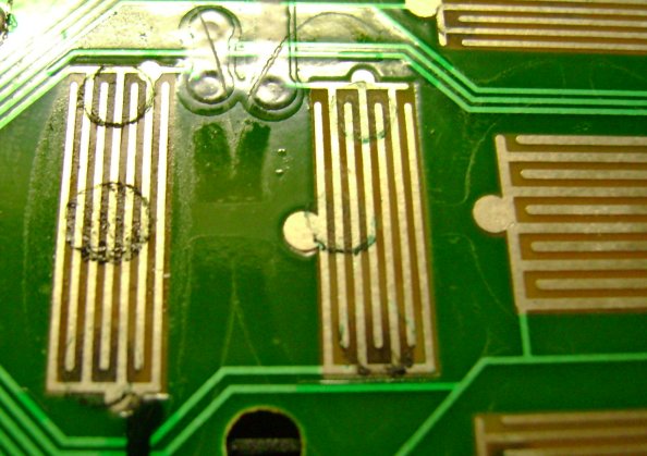

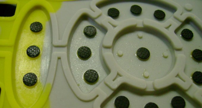

Verehrte Gemeinde!
Wiederholt habe ich bei IR-Fernbedienungen verschiedener Hersteller das
Problem, dass die Schaltmatte nach 2 bis 20 Jahren eine klebrige, nicht
leitende Flüssigkeit "ausschwitzt", die sich dann auf den Kontakten
ablagert. Die so entstandene Schlammschicht erschwert merklich die
Kontaktgabe. Diese Flüssigkeit ist definitiv nicht von außen
eingedrungen oder durch ausgelaufene Batterie entstanden. Reinigung
hilft ein Jahr, danach gleiches Problem.
Betroffen sind sowohl benutzte als auch unbenutzte Tasten und deren
Umgebung.
Hat jemand einen Tip, wie man das Problem auf längere Frist eindämmen
kann?
komisch, ich habe schon viele FBs repariert oder gereinigt, sowas habe
ich eher sehr selten gesehen und vor allem nicht in den ausmaßen.
für die kontakte:...aus alufolie runde plättchen auslochern und mit
epoxyd draufkleben - fertig.
Klaus.
...tja, was soll man da machen? vll mal in einem backofen bei 70°
ausdünsten? ich vermute aber, das billiggummi wird dann spröde o.ä.? ist
es denn ein markenprodukt? ich kann mir wirklich schwer vorstellen, dass
das bei all deinen FBs, also im consumerbereich, der fall ist?
