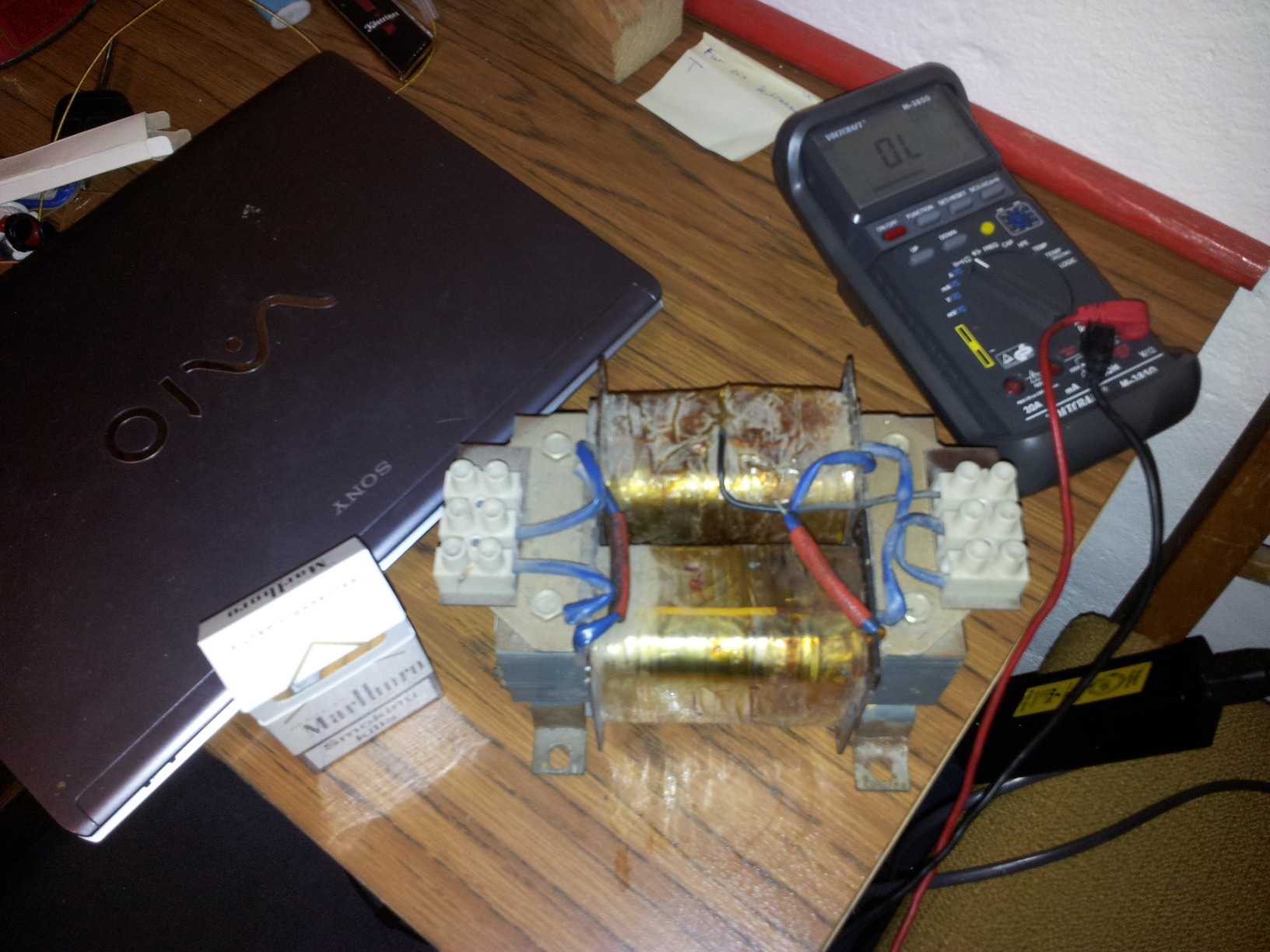

OP #3859342
Hier bitteschön. Also eine Seite hat zwei blaue Anschlüsse mit 1 und 2
gekennzeichnet und haben zusammen 3.2 Ohm.
In der Hälfte aber jeweils 1.8 Ohm zu jeden Pol.
Die andere Seite hat drei Anschlüsse 5 blau 6 blau und Anschluss 7
schwarz.
Zwischen 5 und 6: 4.5Ohm;5 und 7:0.8 Ohm ;6 und 7:4.3 Ohm.
Inder der Hälfte 2.5 Ohm zu jeden blauen Pol.In der Hälfte zum schwarzen
Pol 2.2Ohm
Typ LL 90/50 Bj.:7711
UE 1<2<=220V
UA 220V
PN 400VA
50 - 60 Hz
#3859491
michael_ schrieb:
>> Tocotronix SH schrieb:
>>> Der Trenntrafo ist jetzt einfach nur ein einfacher DDR-Trenntrafo mit
>>> jeweils zwei getrennten wicklung die direkt auf N und L gehen. Ohne
>>> Sicherung.
>> Glaub ich nicht, die hatten alle eine Sicherung.
> schwarz. Zwischen 5 und 6: 4.5Ohm;5 und 7:0.8 Ohm ;6 und 7:4.3 Ohm.
Das ist dann aber nur der nackte Trafo. Unter "Trenntrafo" versteht man
i.d.R. das komplette Gerät mit Gehäuse, Schalter, Anschlüssen und eben
einer (oder mehreren) Sicherung
Bei dem Trafo sind übrigens 1+2 die Netzseite, 5+6 die Lastseite.
Zwischen 5 und 7 ist noch eine Hilfsspannung verfügbar. Eine
Feinsicherung (Pi*Daumen 2A) gehört auf die Netzseite. Falls du ein
Metallgehäuse und dann netzseitig einen Schutzleiteranschluß verwendest,
gehört in beide Anschlüsse auf der Netzseite eine solche Sicherung.
XL
OP #3859608
Falk Brunner schrieb:
> @ Tocotronix SH (tocotronix)
> BUHHHHHH!!! Bildformate!!!
Ich Versuch mich zu verbessern!
Ich schaumal was ich daraus machen kann... Wäre ja praktikabel wenn
schoku Stecker rein und raus könnten...
Hilfsspannung heißt? Warum ist der Wiederstand in der Mitte zu beiden
Polen höher als der Gesamtwiederstand? Oder liegt das Messgerät?
#3859673
Aus einem Trenntrafo kommt kein Schutzkontakt raus.
Frag die Leute, die den Trafo gebaut haben. Ist ja anscheinend eine
Sonderanfertigung. Im Zweifelsfall nicht beschalten.
Meßfehler. Andere Seite auch.
LL-Trafos werden i.d.R. so bewickelt, daß jeweils eine Hälfte jeder
Wicklung auf einem Schenkel liegt. So kriegt man die beste magnetische
Kopplung und das Maximum an übertragbarer Leistung. Eine Wicklung nur
auf einem Schenkel hat mit Sicherheit nur wenig Leistung.
XL
