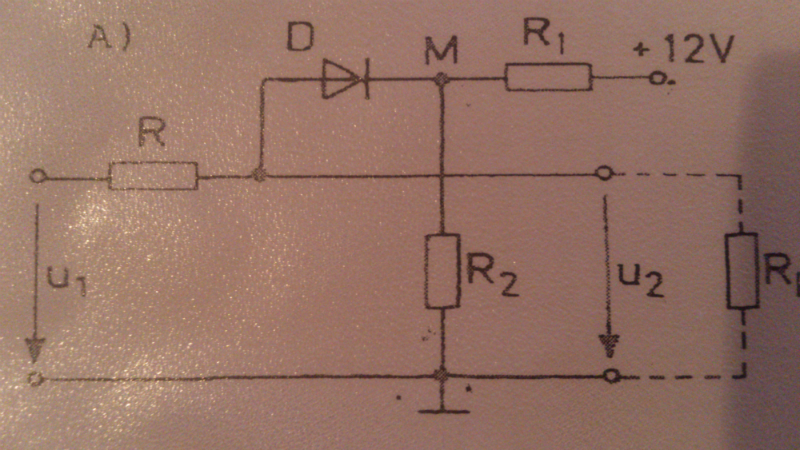

Ich habe morgen ein Wiederholung in der Schule aber leider verstehe ich
2 Schaltungen noch nicht. Dabei handelt es sich um Begrenzerschaltungen,
aber leider habe ich da im Forum und auch bei Google nichts passendes
gefunden. Ich habe jetzt nur ein Schaltung angehängt, bei der zweiten
ist einfach die Diode in die andere Richtung.
Ich weiß ich bin schon zimliech spät dran wenn ich das morgen können
muss aber ich hoffe jemand kann mir das heute noch erklären.
Vielen Dank schonmal.
Man kann sagen, das von u1 eine Spannung nach u2 kommt. Der Strom wird
durch den Widerstand "gebremst".
Wird jedoch u1 grosser als 12V, fliesst auch Strom in die angelegten 12V
hinein. Je nach Groesse der Widerstände kann somit eine Überschreitung
von 12 V an vermieden werden.
Übrigens nicht ganz, denn an der Kathode ist ja ein Spannungsteiler aus
R1 und R2, da werden also keine 12V stehen, sondern je nach
Widerstandswerten weniger.
Würde parallel zu R2 noch ein Kondensator sein, wäre das übrigens eine
klassische Klemmschaltung, die in der Videotechnik gerne mal benutzt
wird, um auf definierte Sync Pegel zu kommen.
