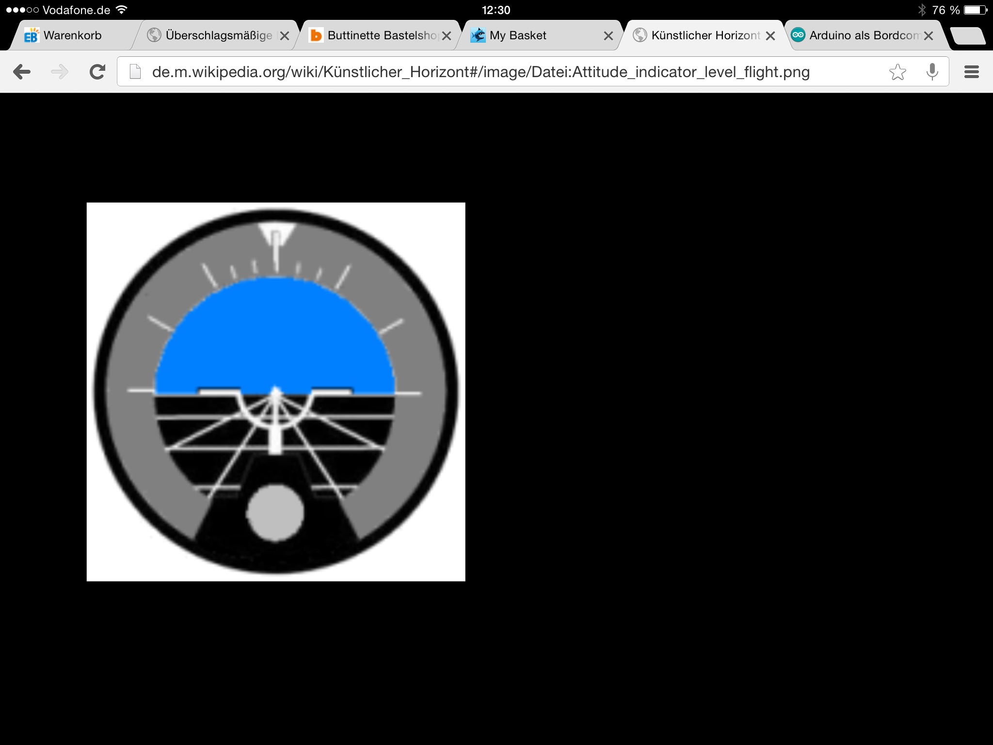

Hallo zusammen, Ich bin heute im Netz auf ein scale Shop vom modellbau aufmerksam geworden, was mich total begeistert. Es gibt Mini Displays, die leider per SD Card einen künstlichen Horizont mit Höhenmesser und Geschwindigkeit einblendet. Da der arduino mit gyro diese Funktionen ziemlich genau wieder gibt, ist nun die Frage, wie ich folgendes darstelle: Künstlicher Horizont mit Bildsymbol für x und y Achse Geschwindigkeit mit Bild hinterlegt per gps Ich habe- ich sage gleich- keinen blassen Schimmer von solchen programmierarbeiten. Mir wäre wichtig zu wissen, ob sowas zu programmieren geht, oder ich das Unterfangen gleich vergesse. Es geht um modellbau, für die fpv Variante. Sicht im Cockpit, mit funktionstüchtigem Armaturenbrett. Grüße und danke vorab matthias

#3861092
Perfekt, genau das suche ich, oder habe ich vor. Hab nun gelesen, dass ich mit adafruit und einem Gimp Editor ein Bild einspeisen kann, nun ist nur die Frage, wie ich Bild umd Koordinaten vom gyro in Einklang bringe.
#3861787
Matze schrieb: > un ist nur die Frage, wie ich Bild umd Koordinaten vom > gyro in Einklang bringe. Mit grips und Mathematik. Im besten Fall hast Du einen linearen Zusammenhang: y = a * x + b Jetzt ist es an Dir 'a' und 'b' zu bestimmen, 'x' vom Gyro zu holen und bei 'y' ein Pixel zu setzen. VG, Hartmut
