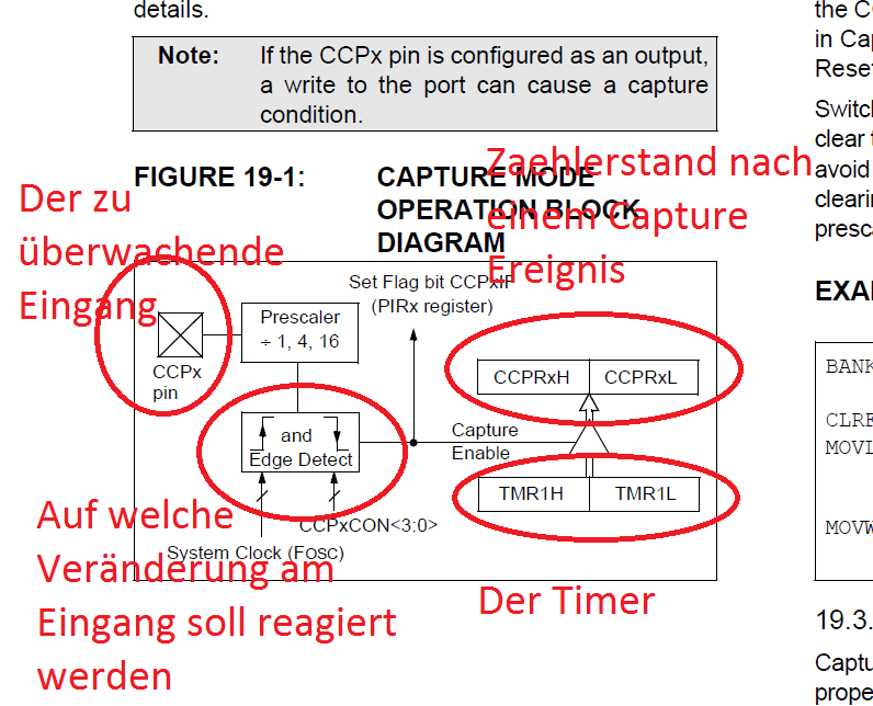

Hallo Leute, ich besuche eine HTL Elektrotechnik im vierten Jahrgang. Wir haben gerade angefangen mit Mikrocontroller zu arbeiten. Unser Professor war lustig und gab uns sofort einen Arbeitsauftrag den wir ausarbeiten sollten. Hier geht es um das Capture und Compare Modul. Wie kann man das Capture Modul initialisieren und welche Register brauche ich dafür ? und beim Compare Modul das selbe. Ich habe mich auf verschiedenen Seiten schlau gemacht wie sprut.de und dem Datasheet meines Controllers PIC16F19 aber ich habe keine Ahnung was ich überhaupt benötige. Danke im Vorraus !
Simon Kreiter schrieb: > aber ich habe keine Ahnung was ich überhaupt > benötige du musst schon konkreter werden, sonst kriegst du hier nur bash-antworten was hast du denn schon an hardware vorliegen? kannst du schon erste programme auf deinen pic laden? wenn du das datasheet vorliegen hast, was sagt dieses über den capcom und wo verstehst du was nicht genau im datasheet?
@ Simon Kreiter (simoncpu) >Wie kann man das Capture Modul initialisieren und welche Register >brauche ich dafür ? Das steht im Datenblatt deines Mikrocontrollers. >meines Controllers PIC16F19 aber ich habe keine Ahnung was ich überhaupt >benötige. Dann lies es nochmal! Oder geh auf http://www.hausaufgaben.de

Ja mir ist zurzeit klar: der Capture-Eingang eignet sich zum genauen Messen des Zeitpunktes, zu dem ein externes Ereignis eintritt. Dazu muss ich den Timer1 auf das Zählen des Prozessortaktes einstellen oder ? und bei den Register habe ich das im Datasheet gefunden: REGISTER 15-1: CCP1CON – CCP2CON(1) REGISTER (ADDRESS: 17h/1Dh) U-0 U-0 R/W-0 R/W-0 R/W-0 R/W-0 R/W-0 R/W-0 — — CCPxX CCPxY CCPxM3 CCPxM2 CCPxM1 CCPxM0 bit 7 bit 0 bit 7-6 Unimplemented: Read as ‘0’ bit 5-4 CCPxX:CCPxY: PWM Least Significant bits Capture mode: Unused Compare mode: Unused PWM mode: These bits are the two LSbs of the PWM duty cycle. The eight MSbs are found in CCPRxL. bit 3-0 CCPxM<3:0>: CCPx Mode Select bits 0000 = Capture/Compare/PWM disabled (resets CCPx module) 0100 = Capture mode, every falling edge 0101 = Capture mode, every rising edge 0110 = Capture mode, every 4th rising edge 0111 = Capture mode, every 16th rising edge 1000 = Compare mode, set output on match (CCPxIF bit is set) 1001 = Compare mode, clear output on match (CCPxIF bit is set) 1010 = Compare mode, generate software interrupt on match (CCPxIF bit is set, CCPx pin is unaffected) 1011 = Compare mode, trigger special event (CCPxIF bit is set, CCPx pin is unaffected); CCP1 resets TMR1; CCP2 resets TMR1 and starts an A/D conversion (if A/D module is enabled) 11xx = PWM mode was bedeutet das ?
Simon Kreiter schrieb: > Ja mir ist zurzeit klar: der Capture-Eingang eignet sich zum genauen > Messen des Zeitpunktes, zu dem ein externes Ereignis eintritt. Dazu muss > ich den Timer1 auf das Zählen des Prozessortaktes einstellen oder ? Du musst nicht. Wichtig ist, dass der Timer zählt. Wie schnell, ist eine andere Sache und hängt zum Beispiel auch von den erwarteten bzw. zu realisierenden Zeiten ab. Wichtig ist das Prinzip verstanden zu haben. * Der Timer zählt vor sich hin. Punkt. (wie schon gesagt: wie schnell er das tut ist für das Prinzip erst mal nebensächlich) * Capture: Wann immer sich an einem Eingang etwas tut, kommt die Capture Einheit zum Zug, die den aktuellen Timer Zählerstand per Hardware kurzerhand sichert. Im Prinzip ist das eine 'Uhr mit Audiofunktion': Wenn immer du 'Hurra' schreist, schreibt die Uhr die Sekundennummer auf einen (immer den gleichen) Zettel auf. Und zwar mit minimalster Zeitverzögerung. AUs dem Vergleich 2-er derartiger Zeiten und der Kentniss wie lange es dauert, bis deine Uhr (der Timer) einen Tick mehr gezählt hat (bei der Uhr eben 1 Sekunde, beim Timer je nachdem wie schnell er eingestellt ist), kann man sich dann einiges ausrechnen. Zb. wie lange es gedauert hat, von einem 'Hurra' zum anderen. Sitze ich auf einem Karusell und rufe jedesmal wenn ich den Popkornstand zu Gesicht bekomme, kannst du damit ausrechnen, wieviele Umdrehungen/Minute das Karusell macht. Denn offensichtlich rufe ich ja bei jeder Umdrehung genau einmal. Misst du die Zeit zwischen 2 Rufen, kannst du ausrechnen wie oft ich in 1 Minute rufen würde. Das entspricht aber wiederrum der Drehzahl, da ich ja bei jeder Umdrehung einmal rufe. etc. etc. Prinzip: Ein Zählerstand wird gesichert, wenn ein Ereignis eintritt. Alles damit zusammenhängende ist variable und kann konfiguriert werden. *Compare Das ist gewissermassen die Umkehrung. Hier wird etwas ausgelöst, wenn der Timer einen bestimmten Zählerstand erreicht. Um wieder bei der Uhr zu bleiben: Am Sekundenzeiger ist eine Leitung befestigt, die zum Plus Pol einer Batterie führt und am Ziffernblatt ein Kontakt der zu einer Lampe führt (und weiter zum Minuspol). Jedesmal wenn der Zeiger an der bewussten Stelle ist, leuchtet die Lampe kurz auf. Durch Verstellen des Kontaktes, kannst du dieses Ereignis quer über das ganze Ziffernblatt irgendwo stattfinden lassen. > was bedeutet das ? PWM mal beiseite gelassen. Was eine 'Rising Edge' bzw. eine 'Falling Edge' ist, ist dir ein Begriff?
ja rising edge sind die Takte die von 0 auf 1 steigen und falling edge umgekehrt
Simon Kreiter schrieb: > ja rising edge sind die Takte die von 0 auf 1 steigen und falling edge > umgekehrt Was ist dann jetzt unklar? Die Graphiken im Microchip Datenblatt auf Seite 189 und Seite 191 beschreiben die Funktionsweise eigentlich recht gut. Am Beispiel Compare Unit: Da ist der Eingang, an dem das Eingangssignal anliegt. Ein "Ereignis" an diesem EIngang kann sein, dass der Pin von 0 auf 1 wechselt (rising Edge) oder dass der Pin von 1 auf 0 wechselt (falling Edge). In der Graphik gibt es die Edge Detection, in der genau das festgelegt wird. Rechts unten ist der Timer, der vor sich hinzählt. WEnn von der Edge Detection das 'Hurra' kommt UND die Compare Einheit freigegeben ist, dann wird der Zählerstand in den Registern direkt darüber gespeichert. Fertig. Das ist die Compare Unit kompakt dargestellt.

@ Karl Heinz (kbuchegg) (Moderator)
