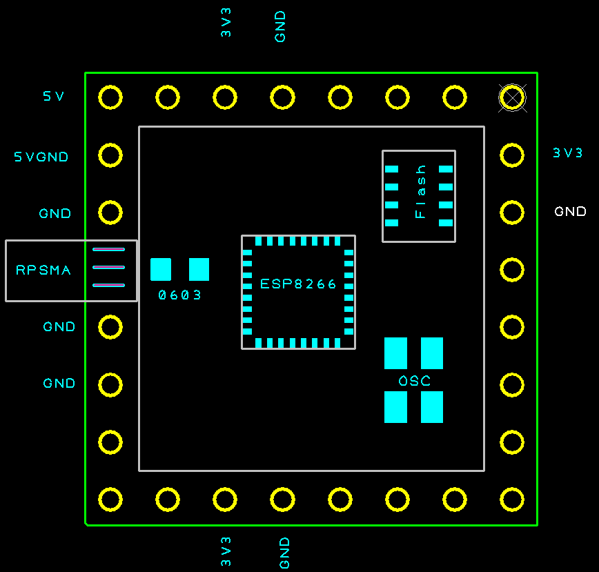

Bezugnehmend auf den PCB-Vorschlag mit 2 PCBs in ESP8266 habe ich
eine Skizze für das ESP8266 angefangen und werde die von Zeit zu Zeit
weiterentwickeln.
Link RPSMA:
http://www.ebay.de/itm/5pcs-RP-SMA-jack-male-pin-PCB-Edge-Mount-Solder-0-062-Adapter-Connector-/151088834234?pt=US_Radio_Comm_Coaxial_Cables_Connectors&hash=item232d98a6ba
Kritik, Anmerkungen willkommen.

OP #3860720
Update. Für diesen Monat hör ich auf.
Eine Pinreihe+Pinspalte geht vielleicht zur Not noch. Wahrscheinlich
sollte man das machen. Mehr nicht, sonst passen keine 4PCB auf 5x5cm.
Denke, der Ansatz verdeutlichst das Prinzip: Breakout auf einem Layer.
VCCs mit Cap. Bottom: Ground. 3V3 auf 2. PCB zusammenführen.
Die Distanz zwischen beiden PCB wird ca. 1mm sein.

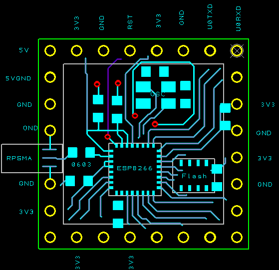

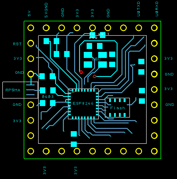

OP #3861545
Mh, naja, den einen noch. Der ESP8266 könnte noch etwas nach rechts.
TODO: Flash, RPSMA, 2. PCB (Zusammenfassen der 3V3, Spannungswandler,
ggf. Atmel für USB, ...)
RPSMA kann gegen u.fl getauscht werden
-> Ausschnitt im 2. PCB für die Zugänglichkeit zum u.fl
-> Platz+Routing sollte für RPSMA vorgesehen werden.
   (RPSMA->u.fl: ok; u.fl->RPSMA: schwierig)
Anmerkung: Das ist Decouple-overkill und zwanghaft auf einer Lage zu
bleiben ist übertrieben. Aber es sind nunmal nur 2 Lagen und ich gehe
gern auf Nummer sicher (HF).
Ich suche nun ESP8266-Interessierte, die den Ansatz mit dem
Layout-Programm und den Footprints ihrer Wahl (0603,OSC,... ) layouten
und fertigen. Erforderlich ist mindestens 0603-Erfahrung. Die
Bauteileauswahl und Layout-Details kann man ja noch besprechen. Sonst
bleibt es liegen, bis ich es dringend benötige.

Gast #3863201
Die Grafik zeigt bei mir Leiterbahnen, die teilweise
nirgends angeschlossen sind. Ist das nur bei mir so?
(z.B. der Pin oben/rechts)
Oben/links geht auch eine Leiterbahn vom ESP,
aber endet im nichts.
Teilweise haben die Leiterbahnen so komische Zacken,
siehe z.B. unten/links der Anschluss am Flash.
OP #3863207
Es ist bisher als Skizze angedeutet und noch kein fertiges Layout.
. Der DCDC, insofern man einen einsetzt, fehlt. Das Flash ist noch nicht
angeschlossen.
Mangelhaft von mir:
. Die Leitung oben rechts geht an den Cap
. Die Leitungen oben links gehen an die Pinheader
Bei dieser single-PCB-Option werden eine Menge GND-Pins und alle
3V3-Pins nicht benötigt. damit ergibt sich rechts mehr Platz für den
DCDC und es passt insgesamt vielleicht doch auf 25x25mm

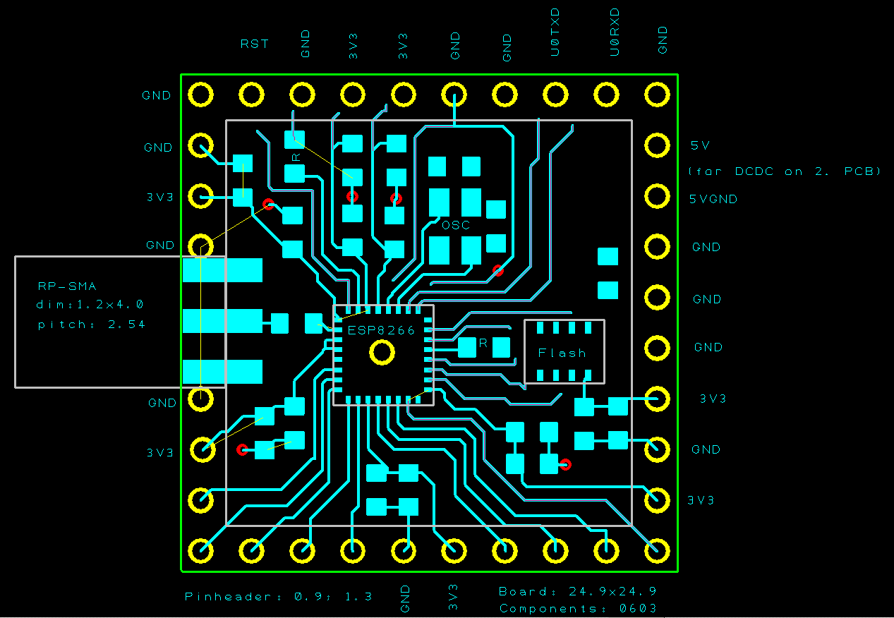

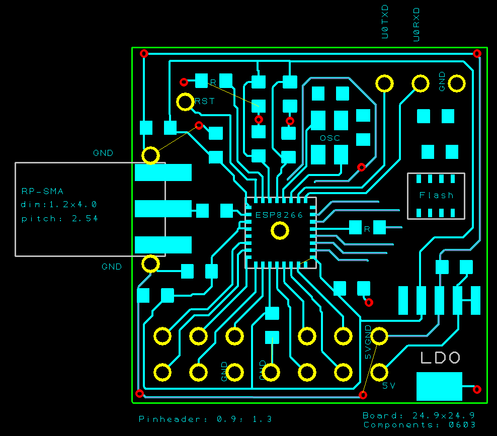

OP #3863740
6a: Variante für 2 PCBs. Zusammenführung 3V3 und DCDC auf 2. PCB
6b: 3V3-Zusammenführung und LDO auf dem selben PCB
. wird knapp
. weniger decouple
. etwas mehr Platz für dickere 3V3-Verbindungen ist noch da.
. weniger Flexibilität beim DCDC, dafür weniger Aufwand bei einem 2. PCB
Beide Varianten sind 24.9mm x 24.9mm
#3870650
Lars,
Du schreibst ja schon das Du die Infos aus Tinheads 1drive für dein
Modul benutzt hast.
Führe Dir mal "ESP8266 Application Design Guide" zu Gemüte , leg dein
Layout daneben und und streich die Dinge im Design Guide ab die Du
richtig umgesetzt hast.
Was ich auf den ersten Blick sehe :
Die Leitungen an VccPA sind nicht ausgeführt wie im Design Guide
beschrieben
Was soll der ESP8266 Schriftzug mitten im QFN Pad?
Warum das SPI Flash im denkbar ungünstigsten Package ?
25x25mm == Fußballfeld , da passt locker ein Flash in SOP8 drauf
Wo sind die Induktivitäten für die Antennenanpassung?
Ich würde desweiteren Bilder vom Gerber Output deines (sehr seltsamen!)
Layoutprogrammes posten. Irgendwie werde ich aus deinen Screenshots
nicht schlau ;)
OP #3871001
Claude Schwarz schrieb:
> Lars,
> Modul benutzt hast.
https://onedrive.live.com/?cid=C4DDF72E6EEA3826&id=C4DDF72E6EEA3826!902
Hier gibt es inzwischen die Datei HDK ESP8266_MOdule Application Design
Application Design Guide) vom 20. August 2014. Auf Seite 20 ein
Reference Design.
Hier http://bbs.espressif.com/viewtopic.php?f=15&t=19 ganz unten sind
meine letzten beiden Vorschläge für 25x25mm (2.54 pinheader) und 20x20mm
(1.27 pinheader) dargestellt.
Ich weiche absichtlich vom Designguide ab. Folgendes ist bei mir nicht
optimal:
. R100 nur an den Clocks (muss man selbst abschätzen, ob Ok.)
. Pulldown am WP des Flash entsprechend dem neuen Reference Schematic.
Anmerkung ADC: Wollte den Wert für den Tiefpass-Cap nicht auf dem 1. PCB
fest legen. Ist je nach Anwendung anders. Cap kann auch auf das 2. PCB.
> beschrieben
Teilweise dem Übergang ESP8266 -> ESP8266EX geschuldet. Siehe die
Skizzen hier: http://bbs.espressif.com/viewtopic.php?f=15&t=19
Einfach so zur Beschriftung.
SOP8 ist möglicherweise zu hoch für diesen Ansatz.
25x25mm: 0603, nicht zu eng platziert, kompl. Breakout auf 2.54
20x20mm: -> Breakout auf 1.27mm
Die Spulen stehen im Schematic auf NC. Was man für den RPSMA, uf.l oder
eine bereits angepasste Antenne benötigt, muss man schauen. Ich habe 2x
0603 für die Induktivitäten vorgesehen. Dem 5.6pf-Kondensator des
Reference Schematic sollten andere Auswahlkritieren zu Grunde liegen als
die Kapazität. Dazu wollte ich mich aber nicht seitenweise auslassen,
solang ich keinen Gesprächspartner dafür habe und einige wissen mehr als
ich.
Es gibt China-Boards, die mit dem Autorouter erzeugt werden: Schlechte
Platzierung und Vias ohne Not.
Es gibt viel größere Boards von Bastlern, die ohne Not VDDA und VDD vor
einen decouple-Cap zusammen bringen. Den decouple-Cap extra weit weg,
damit sich VDDA und VDD nicht so sehr stören. Steht ja so im Schematic.
Im Schematic sind immer noch ohne Not zu wenig Decouple-Caps (z.B.
Flash). Es ist wenig sinnvoll, den Platz von Decouple-Kondensatoren
einzusparen, wenn ohnehin noch Platz für einen DCDC benötigt wird.
Vielleicht ist das Reference-Schematic eben eher eine Skizze.
Was ich zeige, ist ebenfalls eine Ideenskizze:
. mehr decouple-Caps
. Wie kann man platzieren, so dass:
  . es sich gut selbst bauen lässt
  . keine Vias dabei sind -> gute signal integrity auf 2 Layern.
Ja, das geht, siehe hier. Traut euch. Sogar die China-Autorouter-Boards
laufen halbwegs.
Was ich zeige, ist eine Antwort auf die Frage: Wie und was könnte ich
platzieren, wenn ich ein Board mit einer ähnlichen Motivation machen
möchte (siehe Link oder Artikel).
Bisher gab es einen solchen Vorschlag nicht und bisher gab es auch kein
"kleines" Board mit einer solchen Platzierung.
Ich freue mich, wenn es jemand anschaut und Fragen dazu hat.
> nicht schlau ;)
Du siehst den 1. Layer + Abgrenzung zu Pinheader und Packages. Wenn Du
es Schwarzweiß machst, hast Du visualisierten Gerber. Anbei Gerber. Ggf.
Drill auf 3/3 stellen.
>> beschrieben
An den Designrules für dieses Netz hat Espressif aber nichts geändert
zwischen ESP8266 und ESP8266EX
Eine 6mm langes Netz kann auch wie eine Induktivität wirken , und
ein +17db PA bei 2.4GHz ist halt keine LED ;)
Such mal nach den 6mm im Desgin Guide!
Meinst Du zufällig dieses Board?
http://i.imgur.com/L7rtb92.jpg
Ja schrecklich!! Ist auch meins ;)
Warum der 10uF "Decouple-Cap" extra weit weg ist , ist ja oben
beschrieben. Oder im Design Guide...
Hat nichts mit Störungen zwischen VDDA und VDD zu tun.
Die Trennung des VCC Netzes auf Bottom ist eher einem soliden HF
Bezugspunkt geschuldet. Man muss eben Abstriche machen wenn man sowas
auf 2 Layern routet.
> laufen halbwegs.
Kurz um ... ich kippe auch keine 10l Motoröl in mein Auto getreu nach
dem Motto "Viel Hilft viel". Bei "Decoupling-Caps" verhält es sich
ähnlich. Dort ist weniger manchmal mehr ;) Es gibt fälle da ersetzt ein
einziger 10nF Kondensator so einige 100nF (Wer kam eigentlich auf diesen
blöden 100nF Wert? Bob der Praktiker so mitte der 70er als man die CPU
Clock mit dem Multimeter noch messen konnte ?)
Wer hat Dir das mit den Vias erzählt? Eine Via hat elektrische
Eigenschaften , wenn man diese nicht in betracht zieht kann man in der
tat Probleme mit der Signalintegrität bekommen. Aber mal Butter bei die
Fische , die IOs vom ESP sind jetzt keine LVDS oder LVTTL mit zig
Gigabits. Das 3.3V IO gezappel vom ESP geht auch wunderbar über einen
Kleiderbügel auf ein Steckbrett zum Arduino ....
Wenn Dir wirklich die Signalintegrität so wichtig ist (Definiere sie
erstmal!) :
4 Layer PCB , Ordentlicher Layer Stackup und weniger "Spontane
Richtingsänderungen" in deinen Netzen (Ich meine die Zacken auf deinen
PCB) ..
Woher willst Du wissen das die ESP Module aus China mit dem Autorouter
gemacht worden sind? Kannst Du "laufen Halbwegs" definieren?
Für mich sehen die ganz klassisch per Hand geroutet aus.
Kann mich auch Irren , Layoute Beruflich ja erst rund 10 Jahre.
Nein das ist die Referenz vom Hersteller. Und glaub mir , der wo es
fertig bringt einen WIFI ASIC wie den ESP8266 zu Designen hat auch eine
ziemlich genaue Ahnung wie der ASIC in einer Schaltung zu behandeln ist.
Hab mir die mühe gemacht deine Gerber zu Importieren und anzuschauen.
Hast Du die Groundplane vergessen ? Oder willst Du dir GND auf dem
ganzen Board über die Stiftleisten am Rand holen.
Ja dann viel Spaß in der CE Prüfung!

OP #3872373
>>> beschrieben
Dann habe ich das mit GPIO4 und 5 verwechselt.
Immer.
> und
Danke für den Hinweis.
> Ja schrecklich!!
Das hatte ich etwas später nach dem Schreiben meines Posts schon
befürchtet. Weil ich mich ungeschickt ausgedrückt hatte und Dich nicht
angreifen wollte. Es ist ein schönes Board.
> Ist auch meins ;)
HF-Bezugspunkt ist bei meinem Ansatz eine komplett vollständige, völlig
unzerschnittene Groundplane bei einem 2Lagen-Design. Es gibt in meinem
2-Lagenansatz keine Leierbahnen auf dem Bottom-Layer, die abstrahlen
könnten.
>> laufen halbwegs.
Nichts ist leichter, als einen decouple-Cap als einem Layout oder einer
Platzierung wieder herauszustreichen, wenn man mit den Möglichkeiten
nicht zufrieden ist.
Nun disqualifizierst Du Dich ein wenig selbst. Es hängt von den
Kapazitäten auf dem Package und den Erfordernissen des Chip ab.
Es geht um die intakte Groundplane bei einem 2-Lagendesign.
> erstmal!) :
> PCB) ..
Ich habe schon x-mal geschrieben, dass es sich um einen Draft für eine
Platzierung handelt. Die Kritik an irgendwelchen Zacken (hervorgerufen
durch 100faches Verschieben) ist da ein wenig unsachlich.
Antenne durch 2 Vias.
So, wie der aktuelle Stand eben ist.
Ja, teils teils.
ne, stimmt schon.
. Analoge und digitale Power-Pins direkt verbunden (VDD, VDDA)
. Power-Pins ohne decouple
. 0402 Pad auf einer Fläche ohne spokes?
Das kann ich alles nicht ernst nehmen.
Ja klar über Stiftleisten oder über Pads, wie bei jedem anderen Module
auch. Aber nicht nur über einen Pin/Pad, sondern über viele. Und zwar
von einem PCB mit DCDC direkt darüber.
Dazu habe ich eine vollständig zusammenhängende, unzerschnittene
Gnd-Plane. Und das auf einem 2-Lagen-Design.
> Ich verabschiede mich an dieser Stelle , komme aber gerne zurück wenn
> ich sehe das Du wenigstens die paar wenigen Constraints die Espressif
> vorgibt umgesetzt hast.
Ich bin gesprächsbereit, aber ich werde niemals digitale und analoge
Power-Pins direkt am Package zusamen binden. Vorher friert die Hölle zu.
Dann sollen sie die Pins umbenennen.
Wenn es mal ein schönes Opensource-Modul gibt, ist mir komplett egal, ob
von meinem Ansatz etwas drin steckt. Vielleicht ein Opensource-Modul von
Dir?
Oder willst Du rein kommerziell vertreiben und kritisierst hier mit
überdurchnitlich viel unsachlichen Argumenten (zB. Wer was in den 70ern,
zackige Bahnen im Draft, usw)?
> Deine Grundidee deines Boards finde ich nicht schlecht!
Danke.
#3872563
Nun dann lasse ich mich doch nochmal hinreißen ...
Nein mein Board ist nicht kommerziell , sondern war für mich nur eine
schnelle Alternative an alle GPIOs des ESPs zu kommen.
Ich erhebe keinen Anspruch das mein Board gut ist , ich habe nur
umgesetzt was Espressif als Referenz vorgibt. Ich Maße mir auch nicht an
die Referenz in Frage zu stellen , dafür sind die ,mir zur Verfügung
gestellten ,Daten zu wenig. Wenn der Hersteller sagt 5.6pF oder 100nF an
diesem Pin macht er das bewusst und ich habe ,mangels Daten, keine
Grundlage dies in frage zu stellen.
Wie auf ESP8266.com beschrieben werde ich die Designfiles auch
öffentlich machen oder alternativ jeden gerne schicken der sie haben
will. Lizenz für das ganze ist WTFPL .
Zum Rest : Jedem nach seinem Gusto :) Ob es am Ende schmeckt ist ne
andere frage. Viel Glück das wird schon
Noch ein letzter Rat : Mach mal ein (Teil?)Layout fertig , sonst wird
das nie was.
Die meisten Leute haben keine Zeit und Lust über halbfertige Sachen zu
schauen die sich alle paar Tage ändern.
OP #3872585
Danke für Deine Hinweise und Infos.
Anmerkungen zum 5.6pf: Dort geht es nicht um das Abspeichern einer
bestimmten Engerie, sondern um die Filtereigenschaften. Diese hängen
auch vom Package ab. Deshalb geben viele Hersteller bereits bei
Stepdown-Wandlern das genaue Bauteil und den Bauteil-Hersteller, welches
die Mindestanforderungen erfüllt, mit 1-2 Alternativen an. Abweichung
auf eigene Gefahr.
Das der Chip-Hersteller beim Referenzdesign für einen Filter-Cap am
2.4GHz-Eingang dies nicht tut, kommentiere ich nicht weiter. Ich will
das auch wirklich nicht schlecht machen, aber man sollte es bedenken.
Beispielsweise hier
http://ds.murata.co.jp/software/simsurfing/en-us/index.html
kann man sich die Werte anschauen (Z ist wichtig).
Hier im HF-Unterforum haben viele mehr drauf als ich. Da kann man ggf.
nachfragen.
Mir fehlt im Moment die Zeit, um einen Ansatz komplett umzusetzen
(Bauteile, Bestückungs, usw)
Ich hoffe, Du kommst mit deinem Board gut voran. Du hast ja schon viel
mehr Ergebnis vorzuweisen, als ich.
OP #3873970
Nur, falls hier jemand flüchtig mitliest. Die 6mm habe ich noch einmal
nachgeschlagen. Ich möchte ja auch nichts falsches empfehlen.
Lars R. schrieb:
> Es gibt viel größere Boards [...], die ohne Not VDDA und VDD vor
Reference layout design  (Ordner "Old-SDK):
. C3=0.1uF
. "Trace length from VDD3P3 pins to C3 capacitor (incl. the length of
R3) as much as possible about 6mm" (inoffizielle Übersetzung)
Reference layout design (Ordner "current-doc"):
. "6mm" steht nicht mehr drin. Auf dem Beispiellayout befindet sich
0.1uF näher als 6mm an VDD3P3 (ca. 5mm). Näher dran ist kein Platz.
. 10uF sind neu dazu gekommen. C5=10uF.
. Decoupling capacitor C5 should be placed as close to the chip power
supply Pin as possible.
> Bei "Decoupling-Caps" verhält es sich ähnlich. Dort ist weniger manchmal
> mehr ;) Es gibt fälle da ersetzt ein einziger 10nF Kondensator so einige
> 100nF.

OP #3875698
Update: http://bbs.espressif.com/viewtopic.php?f=15&t=19
. Distanz der Caps zum Package reduziert
. ESP8266-Footprint angepasst für möglichst einfache Bestückung
. Distanzen auf der Massefläche verkürzt
. Zusätzlicher Cap für die beiden Pins mit 300mA.
. Masseflächen
. Gerber dabei
. Draft: Noch kein DRC, aber viel kann es nicht sein.
. Screenshot (Aufgrund eines vorherigen Hinweis: Bezvorzugte Farb- und
Anzeigeeinstellungen variieren von Person zu Person. Ich habe mir die
absichtlich so eingestellt.)
