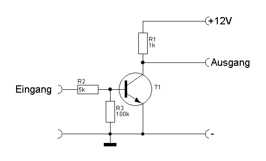

von Joachim B. (jar)
http://www.elektronik-kompendium.de/sites/slt/0204302.htm
Rv 10k
Rc 1k
Ub 12V
Schaltung invertiert, aber das am MC umzustellen sollte dir ja keine
Probleme machen.

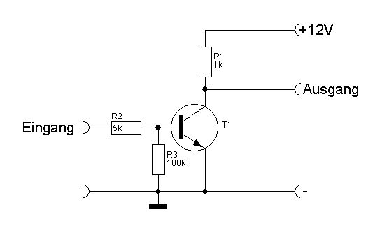

von Günter Lenz (Gast)
Vieleicht so.

Herr Lenz, ich habe Ihre Schaltung vom 28.10. nachgebaut, sie ist
invertierend, macht in meinem Fall aus L 0V macht sie 12V und aus H 3.3V
macht sie 0V. Wie würde Ihre Schaltung NICHT invertierend aussehen?
Ich versuche mich an einem Pegelwandler der aus Low 0 V weiterhin 0V
macht und aus High 3.3V soll er 12V machen. Im Artikel hier aus dem
Forum sind Schaltungen, die in meinem Fall nicht wie gewünscht reagieren
(Low sind auf einmal 1.47V).
Da Ihre Schaltung aber immerhin invertiert wunderbar funktioniert, haben
Sie bestimmt einen Trick sie genauso nur NICHT invertiert laufen zu
lassen.

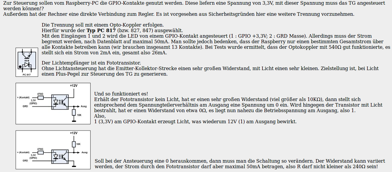

von pegel (Gast)
Warum nicht der gute alte Optokoppler zwecks Entstörung und Isolation?
Der entscheidende Ausschnitt aus:
http://www.u-r-rennert.de/bahn/raspberry/bahn_strg2.htm
Siehe Bild.
