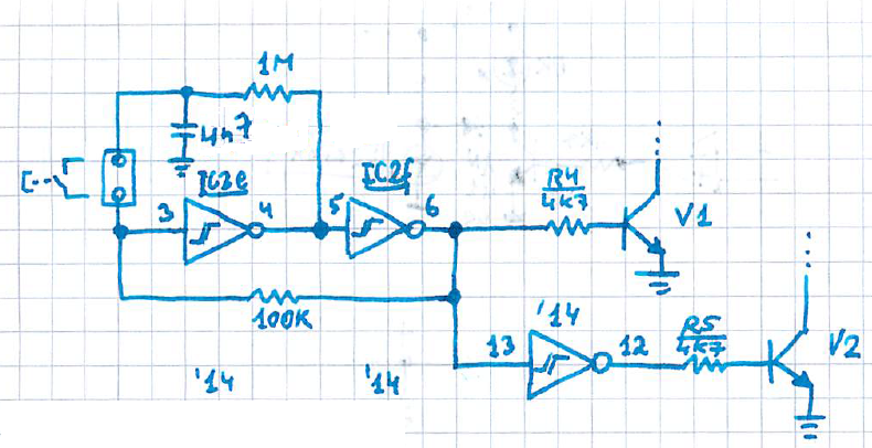

Gast #3861712
qwert schrieb:
> Hi, welchen muss ich da nehmen?
Ich würde den nehmen:
> 4013 - Zwei D-Flipflops
aber Achtung: Ein normaler Taster priduzietr bei jeden Tastendruck so
viele Impulse durch Prellen, daß die Reaktion des FlipFlops zufällig
wird.
Man muss den Taster noch entprellen, und dann kann man gleich eine
kombinierte Entprell- und Stromstossschalterfunktion mit einen 74HC14
bzw. CD4093 aufbauen:
  |       +---)----------------+  Schaltung
  |       +--|>o--10k--+--|>o--+----|I MOSFET
  | +         |        |       |     |S
Batterie      |        |       1M    |
  | -         |        |   _   |     |
  |           |        +--o o--+     |
  |           |              100nF   |
#3861713
das Problem hatte ich auch mal vor ein paar Jahren und bin in der
Literatur auf die gezeigte Schaltung gestoßen (entschuldigt, ist nur ein
Schaltplan-Ausschnitt, aber das Prinzip dürfte einleuchten). Evtl.
könnte dies den TO zum Ziel führen, wenn nur ein simples
Ein-/Ausschalten auf Knopfdruck erwünscht ist. Das IC ist ein 74HC14.
Der Schaltungsteil um V2 herum kann weggelassen werden, wenn man nur
ein/aus- und nicht umschalten will.
