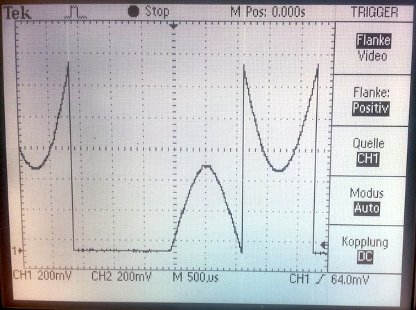

Also ich habe mich jetzt entschieden ein SinusROM mit 611 Einträgen zu
verwenden und zwar für eine komplette Periode. Das Ergebnis ist nicht
ganz wie ich mir das vorstelle. Eigentlich ist es nicht viel:
type Rom611x9 is array (0 to 610) of signed(8 downto 0);
signal Sinus_Rom : Rom611x9;
signal Sin_A_speed: integer range 0 to 79999999:;
signal Sin_A_Akku: integer range 0 to 1279999999;
signal Sin_A: signed(8 downto 0):="000000000";
begin
tabel : for I in 0 to 610 generate
   Sinus_Rom(I) <= to_signed(integer( sin(2.0*MATH_PI*(real(I)+0.5)/611.0) *255.5),9);
end generate;
process begin
   wait until rising_edge(CLK128);
   Sin_A_Akku <= Sin_A_Akku + Sin_A_speed;
   Sin_A <= Sinus_Rom(to_integer(to_unsigned(Sin_A_Akku,31)(30 downto 21)));
   VGAg <= std_logic_vector(Sin_A(8 downto 2));
22
23
end process;
Das Python liefert ordentliche Werte:
import math
i = 0
while i < 611
   x = math.sin(2*math.pi*(i+0.5)/611)*255.5
   print(x)
   i += 1

Einen Fehler habe ich schon gefunden in meinem Code oben. Und zwar
laufen Integer, wenn sie nicht garade auf eine Zweierpotenz limitiert
sind, nicht bei der Limitierung über. Das musste ich noch einbauen.

von berndl (Gast)
ist es nicht so, dass ein Sinus, der als 'signed' intern in der Logik
laeuft, einfach einen Offset braucht wenn man ihn ueber einen DAC
ausgibt? Der Screenshot deutet darauf hin... Also einfach 1/2
DAC-Ausgangsspannung auf den 'signed' Sinuswert draufaddieren, dann
kommt da ja ein richtiger Sinus am DAC raus...
von Gustl B. (-gb-)
Ja, genau ist signed, und "leider" ist das Vorzeichenbit genau dann '1'
wenn die Zahl negativ ist. Ich musste also das Vorzeichenbit invertieren
was quasi der Offset um das MSB ist. Dann passt das.

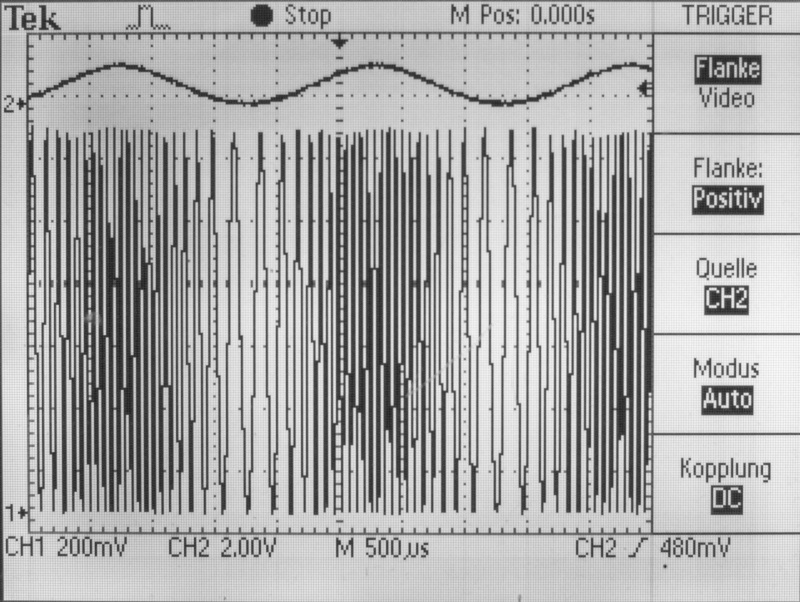

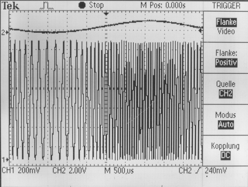

von Gustl B. (-gb-)
So, FM ist fertig und zwar so, dass die Trägerfrequenz maximal
verdoppelt und minimal halbiert wird.
Im Prinzip habe ich einen Sinus A der der Träger ist mit Sin_A_Inkrement
um das der Akku dieses Sinus je Takt erhöht wird. Und ich habe ein
Signal Sinus B das darauf moduliert wird. Daraus wird Sinus C mit
Sin_C_Inkrement.
Sin_C_Inkrement = (Sin_A_Inkrement/1024)*((Sin_B*3)+512)
Die Werte von Sin_B gehen unsigned von 0 ... 511.
Ist der Wert 511, dann erhält man:
Sin_C_Inkrement = (Sin_A_Inkrement/1024)*((511*3)+512) =
= (Sin_A_Inkrement/1024)*(2045) = Sin_A_Inkrement*1.997
Ist der Wert 0, dann erhält man:
Sin_C_Inkrement = (Sin_A_Inkrement/1024)*((0*3)+512) =
= (Sin_A_Inkrement/1024)*(512) = Sin_A_Inkrement*0.5
So sähe es für den Akku von Sin_C aus:
Sin_C_Akku = Sin_C_Akku + (Sin_A_Inkrement/1024)*((Sin_B*3)+512)
Aber weil das erste /1024 vermutlich die Genauigkeit sehr stört, habe
ich das nach hinten gezogen, also:
Sin_C_Akku = Sin_C_Akku + ((Sin_A_Inkrement)*((Sin_B*3)+512))/1024
Fertig sieht es so aus aufgeteilt auf 3 Schritte:
Sin_C_Inkrement0 <= to_unsigned((to_integer(Sin_B)*3)+512,31);
Sin_C_Inkrement1 <= to_unsigned((to_integer(Sin_A_Inkrement)*to_integer(Sin_C_Inkrement0))/1024,31);
Sin_C_Akku <= Sin_C_Akku + Sin_C_Inkrement1;
