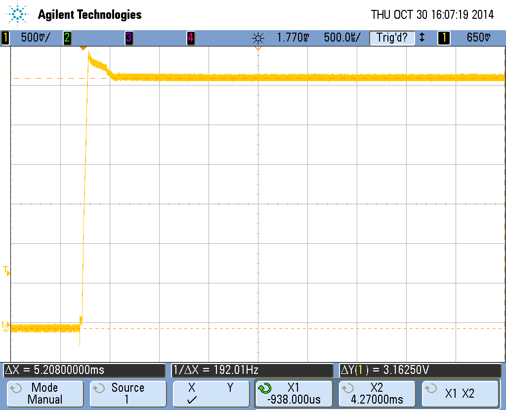

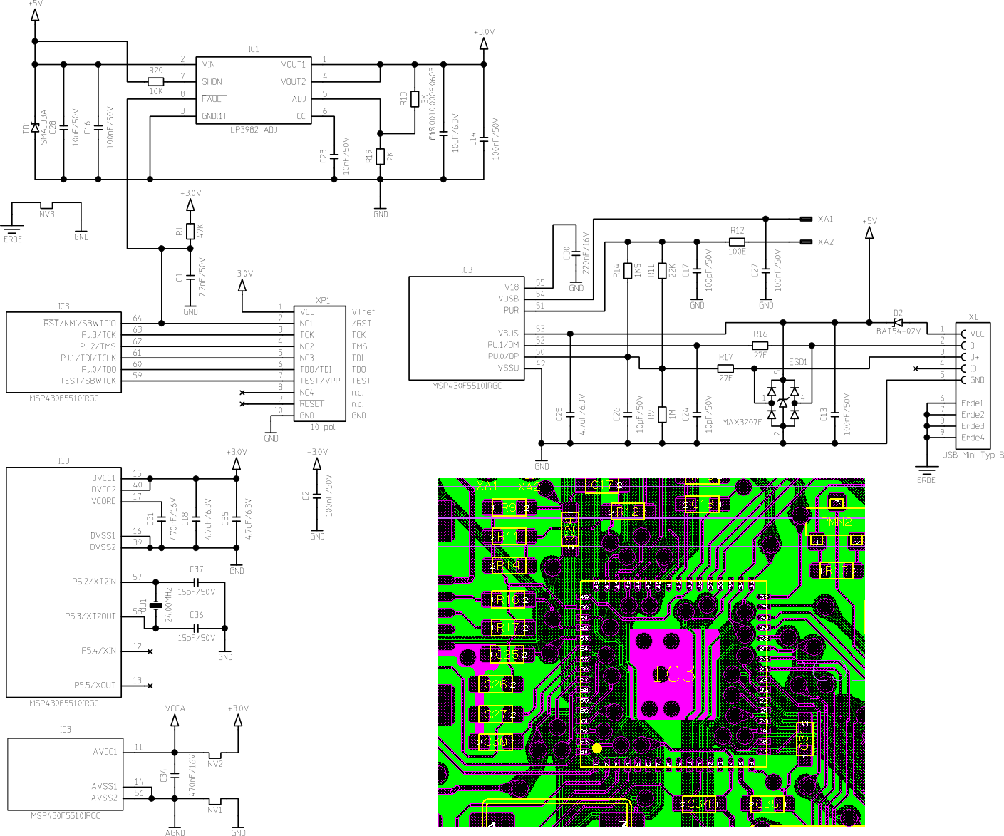

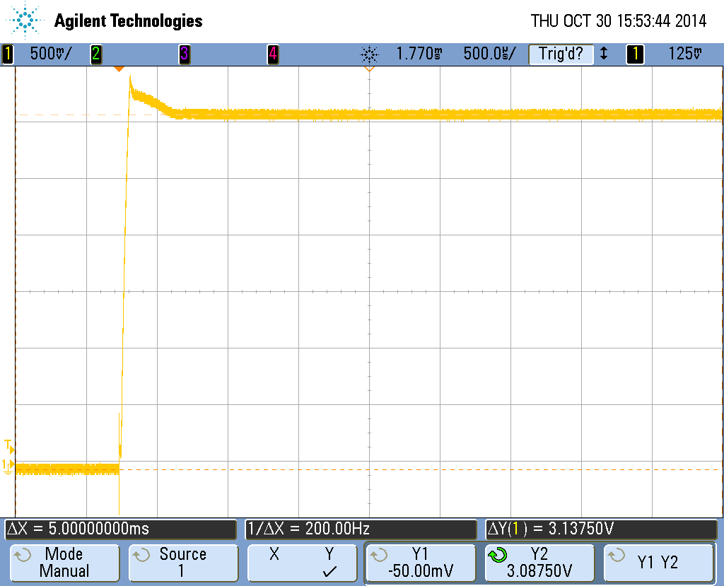

Ich habe folgende Files angehängt:
- Relevanter Teil des Schemas und Layouts
- Speisungsrampe auf dem guten und schlechten Print. (whoops, die
schlechte Variante doppelt)
- zip mit einem CCSv4-Projekt mit dem Beispielcode.

Interessantes Problem :-)
Hast du schon mal den Takt von 25MHz gemessen? Vielleicht ist der zu
hoch oder hat Aussetzer.
Steht der Wert von XT2DRIVEx auf 3?
