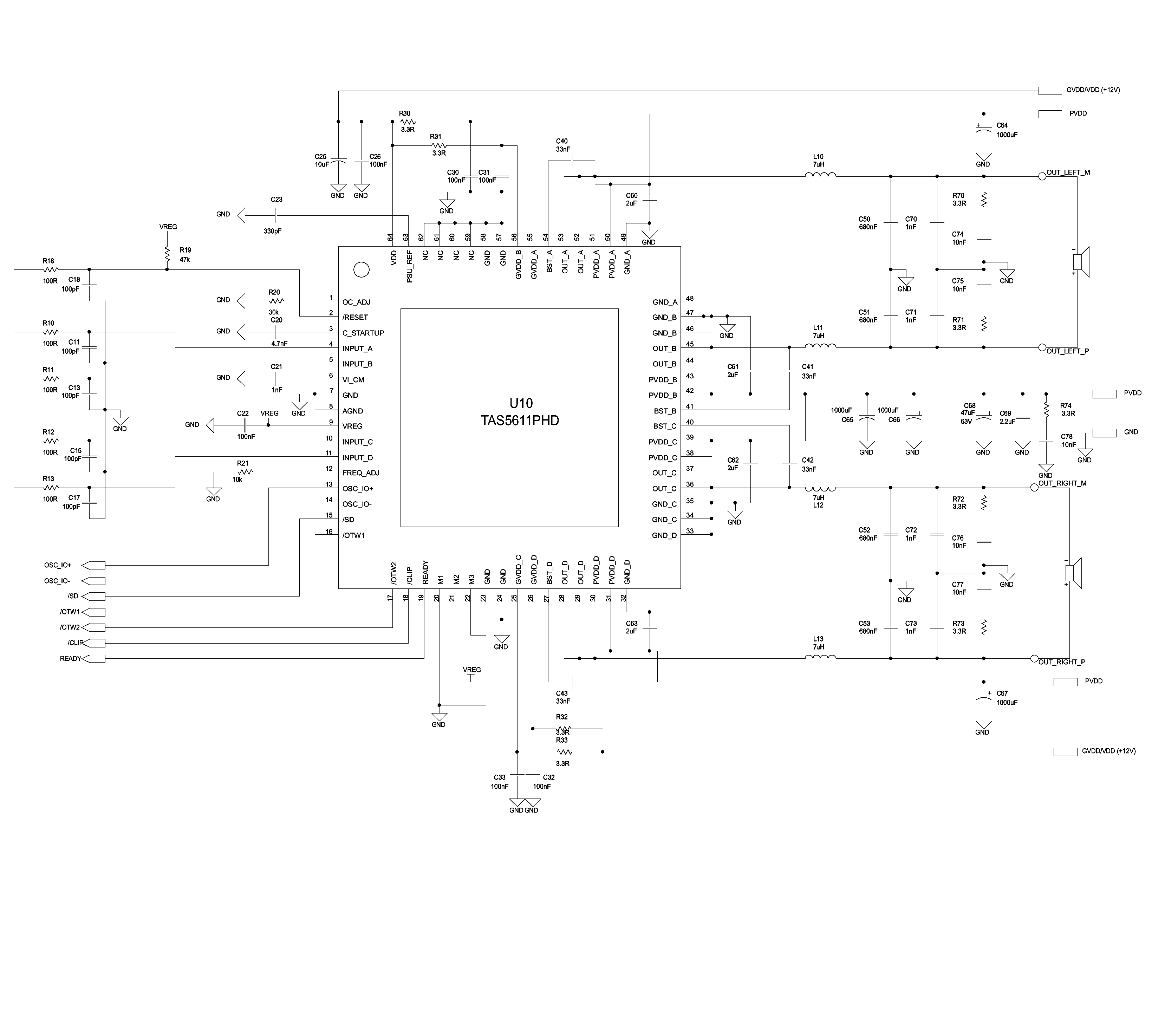

ich wollte mal fragen, ob sich schonmal jemand mit dem TAS5611 von TI
auseinander gesetzt hat?
www.ti.com/lit/ds/symlink/tas5611.pdf
Fertig gibt es leider nur den großen Bruder, den TAS5630 zukaufen, da
ich hoffe man bekommt den TAS5611 günstiger, wollte ich mal fragen, ob
jemand hier schon ein Layout dazu gezeichnet hat und ob er weitergeben
würde.
Würde mich auf eine Rückmeldung freuen.
Gruß Jones

Moin Jones,
Also nen Layout hab ich zwar nicht, aber wenn ich Dir nen Tip geben
kann: Bestellen kannst das Layout direkt bei "ti.com" auf der
Startseite. Dort gibts nen ANmelde-Support, wo ein Layout zu den ICs
bestellen kannst. Hab ich auch schon mal gemacht mit dem "PAM 8610".
Kostenpunkt ab 7 $ + Platinenmaterial 2,45 $ pro Platine. Dauer der
Wartezeit etwa 6 Tage, wenn online bestellst per Email. Der Support
meldet sich direkt bei Rückfragen wegen der Vertragsabwicklung bei Dir.
Wenn Glück hast, bekommste innerhalb 24 Stunden  eine aussagekräftige
Rückinfomail mit allen Details. Tip dazu: TI hat zwar für solche
Sonderbestellungen Mindestbestelldaten ab 10 Stück, aber wenn in der
Email wegen 1 x oder 2 Platinen anfragst, machen die auch das ohne
Probleme. Hergestellt wird das ganze entweder in Hamburg oder in
Edinburgh(England), je nach Chipsatz.
Vielleicht versuchst das mal. Die Mail kostet Dich ja nichts. Und wenn
eine Rückfrage ist, der TI-Support hat in Hamburg eine deutsche
Niederlassung. Die Rufnummer dazu findest Du direkt auf der Supportseite
von ti.com

Übrigens vergaß ich noch zu erwähnen, mal nachzufragen, wo denn dieser
Verstärker verbaut ist? ich hab mir mal das Datenblatt geholt, mir das
genauer angesehen un dbin etwas erschrocken, dass dieser "Flat-IC" so
eine Leistung "raushaut" - wow.. Das Datenblatt dazu hast Du schon? Wenn
nicht, ich habs hier anbei mal beigefügt und die Grundapplikation als
Foto (400er zoombar) auch beigelegt - vielleicht nützt Dir das ja etwas.
Die wichtigsten Daten sind in diesem Datenblatt höchst interessant.
Meine ich mal.
