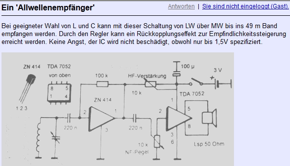

Man kann einen Direktmischempfänger damit aufbauen oder ein
rückgekoppeltes Audion.
Mit beiden könnte man auf 160m oder 80m SSB und CW empfangen.
Oder ein schickes LW-/Mittelwellenradio mit Wabenspule.
http://www.ede.detektor.radio.site.ms/
http://www.b-kainka.de/Weblog/Logbuch080105.html
Der IC eignet sich auch als ZF-Demodulator (zB 455kHz) für andere
Radioprojekte.
PS: andere Bezeichnungen des ICs sind ZN414 und TA7642

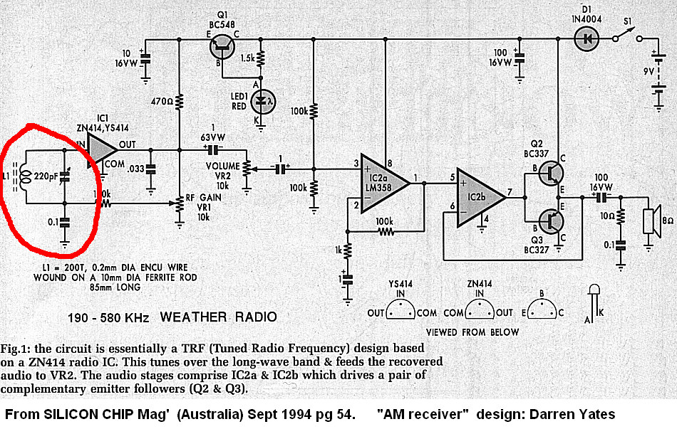

Wenn du bei dieser Schaltung
http://www.uploadarchief.net/files/download/vraag-co_mkm484-ontvanger1.jpg
den Eingangsschwingkreis für ca. 1,8 MHz bis 2,0 MHz auslegst, kannst du
bei leicht überdrehter Rückkopplung wie oben geschrieben SSB und CW
Amateurfunkstationen empfangen.
Langdrahtantenne nicht vergessen (mind. 2m lang, am besten mit
verschieden großen Koppelkondensatoren oder RF-Poti, um eventuelle
Störer ausblenden zu können)!
Eine Loopantenne oder ein bewickelter Ferritstab als Schwingkreis-Spule
tun auch gute Dienste, dabei kann man durch Drehen Störer ausblenden
und/oder auf Empfangsmaximum stellen.

Ok.
Bis auf den Schwingkreis funktioniert es recht gut.
Einzige veränderung ist das ich nur den "Empfänger-teil" aufgebaut habe
und das signal direkt von dort zu einem fertigen verstärker leite.
Leider fehlen mir die Messmitel um zu bestimmen welche frequenz der
schwingkreis hat.
Aber die zeit das zu testen habe ich am wochenende genug.
Danke das ist eine echt tolle idee!

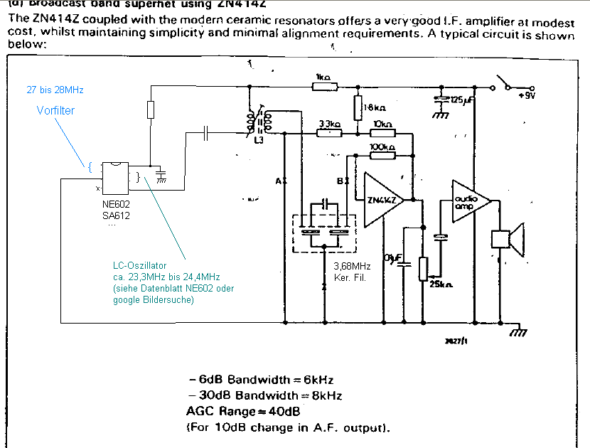

Dann müsste auch folgendes als 11m-Enpfänger funktionieren:
Einfacher Konverter von 27 bis 28MHz auf eine Festfrequenz unter 4MHz
(am besten eine, für die es Keramikfilter gibt, z.b. 3,68MHz).
Im Grunde ist es ein Einfachsuper, siehe Anhang.
Das schöne ist, dass man im MK484 gleich eine AGC hat.
Ein Bauvorschlag für ein Vorfilter folgt...

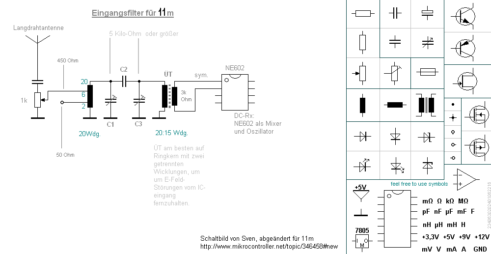

von ReneNeuern (Gast)
Hier der Vorschlag fürs fest eingestellte Vorfilter.
Die Bauteilwerte können wir gerne noch konkret ausrechnen.
Oben bin ich von 27 bis 28MHz ausgegangen.
Das 11m-Band reicht wohl eher von:
Der dem CB-Funk zugeteilte Frequenzbereich liegt am oberen Ende der
Kurzwelle und reicht in Deutschland von 26,565 MHz bis 27,405 MHz (80
Kanäle), europaweit von 26,965 MHz bis 27,405 MHz (40 Kanäle).
http://de.wikipedia.org/wiki/CB-Funk
