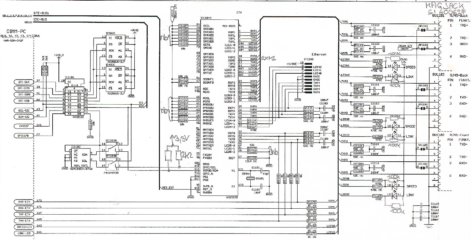

Gast #3863897
nachdem wir nun das Problem mit der Konfiguration über EEPROM lösen
konnten und einige Prototypen im Haus angekommen sind, haben wir nun
folgendes Problem festgestellt:
2 von 5 Prototypen weisen einen Packetverlust von 30-35% auf. Die Zahl
ergibt sich durch einfaches pingen von einigen Minuten bis hin zu
mehreren Stunden (Der Durchschnitt liegt immer in diesem Bereich).
Die Prototypen haben einen 5-fach Switch KSZ8895MQ (
http://www.micrel.com/_PDF/Ethernet/datasheets/ksz8895mq_rq_fmq_ds.pdf )
und wir verwenden das Prozessormodul VAR-SOM-OM37 von Variscite (
http://www.variscite.com/products/system-on-module-som/cortex-a8/var-som-om37-cpu-ti-am3703-dm3730
Bei 3 von 5 Prototypen kann ich vom PC aus das Prozessormodul ohne
Paketverlust pingen und auch vom Prozessormodul aus hin zum PC. Des
Weiteren hänge ich an einen weiteren Port ein Evaluationboard von
Variscite mit einem anderen Prozessormodul (PM2) dran und pinge von dort
aus, über den Prototypen dessen Modul oder den PC und umgekehrt. Somit
habe ich folgende Wege:
- PC -> Switch -> PM1 (auf dem Prototypen)
- PM1 -> Switch -> PC
- PC -> Switch -> PM2 (Evaluationboard)
- PM2 -> Switch -> PC
- PM1 -> Switch -> PM2
- PM2 -> Switch -> PM1
So. Bei zwei von 5 Prototypen habe ich in allen (!) Wegen einen
Paketverlust. Nun habe ich versucht, über eine zweite Netzwerkkarte vom
selben Rechner aus zu pingen: PC -> Switch -> PC und siehe da, kein
Paketverlust feststellbar. Das selbe Phänomen tritt auf, wenn ich
folgendes mache: PC -> Switch -> Evaluationboard für KSZ8895MQ -> PM2.
Also wenn ich zwischen dem Switch und dem PM2 das Evaluationboard, das
einen weiteren KSZ8895MQ enthält, dazwischen schalte, dann ist kein
Deshalb habe ich nun mal damit begonnen, mich auf die Massen und die
Schirmung genauer zu konzentrieren. Die Buchsen, die wir verwenden sind
Magjack SI60062 F ( http://belfuse.com/pdfs/SI-60062-F.pdf ). Und ich
habe auch versucht, die Massen von den Modulen zu verbinden usw., aber
keine Besserung.
Layouttechnisch befinden sich die Stützkondensatoren auf der
Bottom-Seite der Platine sehr sehr sehr nahe den Pins (tlw. direkt
dazwischen). Die Verbindung von Buchse BU1101 und BU1102 sind ca. 4 cm
lang, von Buchse BU1103 ca. 13cm lang. Die Platine hat 6 Layer mit
eigenem GND-Layer, wobei dieser aufgeteilt ist in GNDA und GNDD
(Kopplung über einige Punkte). Die Datenleitungen befinden sich über dem
GND-Layer und liegen nahe beieinander (parallel). Die Summensignale von
TXP/TXM und RXP/RXM heben sich wunderbar auf, es sind keine Störspitzen
erkennbar, die Massen sind auch überall sauber (keine Störspitzen mit
Oszi erkennbar). Auch der Manchester-Code an sich sieht sehr gut und
unauffällig bzgl. Störungen aus. Ansonsten befinden sich in dem Bereich
von Ethernet auf der Platine keine weiteren HF-technischen Komponenten,
nur Ethernet ;-)
Die Konfiguration des Switch ist die Standardkonfiguration, sprich Port
5 sollte gleich wie die anderen 4 Ports beschaltbar sein. Außerdem
stecke ich das selbe Prozessormodul in die anderen Prototypen und dort
läuft es ja. Der Switch ist überall gleich konfiguriert.
Was auch komisch ist: wenn ich bei den "funktionsfähigen" Prototypen an
PMRXER (receive error) messe, dann ist dieser immer low. Bei den "nicht
funktionsfähigen" Prototypen ist dort ein reger Wechsel (Stream?!)
erkennbar.

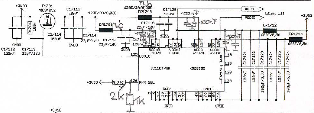

Bzgl. Schaltplan: nb bedeutet "nicht bestückt". Habe auch schon versucht
10pF Kondensatoren an die Datenleitungen zu hängen, um eventuelle
hochfrequente Störspitzen zu filtern.
Ich glaube, dass es sich um ein Hardwareproblem (oder auch ev.
EMV-Problem) handelt, weiß aber leider nicht weiter. Bin auch noch nicht
lange in dem Business ;-) Ist vielleicht nur eine Kleinigkeit, die ich
einfach übersehe.
Habt ihr schon Erfahrungen diesbezüglich machen können oder hat jemand
eine Idee?
Ich hoffe die Schaltpläne sind lesbar :-/
LG Silke

#3864020
So habe mich nun registriert :-)
AufArbeit schrieb:
> Also wenn die Micrel Switche genausogut funktionieren wie die
> Etherner-Phys, dann wundert mich das nicht ;-).
> Musste gerade gaaanz schnell ein Design auf einen anderen
> (nicht-Micrel)Phy umgesignen, weil das Micrel Teil nicht funzt und der
> Hersteller keine Ahnung hat warum.
Scheibenkleister :-/
Wir haben ein Evaluationboard von Micrel mit dem KSZ8895MQ
(http://www.micrel.com/_PDF/?dir=Ethernet/hw_designkit/8895MQ_RQ) und
halten uns eigentlich auch daran. Allerdings gibt es da schon ein paar
Unterschiede: wir verwenden den Magjack, welcher die Transf. schon
direkt enthält und auch die 75Ohm und den 1000pF/2kV. Micrel macht das
alles separat mit dem Baustein H1664NL. Es sollte allerdings alles das
Selbe sein, außer, dass die zwischen den CMG Pins noch jeweils 51Ohm
vorgeschalten haben. Aber ich habe gemessen, ob die 100Ohm Abschlüsse
bei uns vorhanden sind und die sind da :-/ Also zusammengefasst:
Schaltungstechnisch sollte es das Selbe sein, hab dennoch versucht auf
den CMG Leitungen noch nen Kondensator reinzupacken und mich noch mit
den Abschlüssen gespielt - ohne Erfolg. Da gibt's übrigens noch ne
application note von Micrel, die in dem obrigen Link enthalten ist. Da
ist zu erkennen, dass die Datenleitungen direkt von Buchse zum Switch
verbunden werden sollen und die CMG Pins offen bleiben sollen.
Das zweite Evaluationboard ist jenes von Variscite für dessen
Prozessormodul.
da habe ich bis dato auch nichts Auffälliges gefunden und vergleiche es
immer wieder.
Aber wahrscheinlich übersehe ich einfach etwas :-(
LG Silke

Gast #3864054
Pin2+5 der MagJacks könnte man mal kapazitiv auf GND terminieren anstatt
3v3.
C1115/6/7 ist für Störfestigkeit? pF eventuell geeigneter und abhängig
von der Mechanik sollten die eher bei der Spannungsversorgung sein. Die
(kapazitive)Verbindung GND - Shield sollte es wenn überhaupt nur einmal
geben.
Viel Erfolg, Gruß, Holger

Danke, die andere Seite liegt fest auf full-duplex 100Mb. Dann mach ich
mich gleich mal ran :-)
> 3v3.
Vielen Dank, hatte ich bereits. Die kapazitive Verbindung von GND zu
Shield werde ich nun gnadenlos rauswerfen :-) Habe sie jeweils direkt an
den Buchsen dran.

So. Habe nun den Switch auf 100Mb full-duplex konfiguriert und die
Kondensatoren C1115-1117 entfernt. Pin 2 & 5 aller Buchsen sind mit
100nF auf Masse geschalten. Pin 8 aller Buchsen liegt auf Shield. Der
Quarz lässt sich leider nicht so einfach ändern, die 25MHz sind
allerdings sauber. Leider komme ich an dieser Stelle wieder nicht
weiter, der Paketverlust ist immer noch vorhanden :-( Ich gehe grade
nochmal das reference design vom Prozessormodul durch und schaue, ob die
Massen und Versorgungen alle korrekt sind :-(
Schönes WE!
LG Silke
