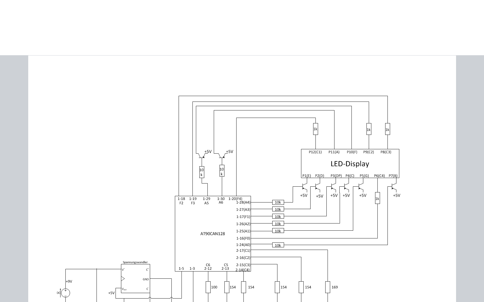

Guten Tag,
nun habe ich endlich nach einger Zeit meine Platine, unter Anderem mit
einem LED Display, fertiggestellt. Das Display ist wie folgt
angeschlossen:
Die Kathoden der Digits 1-4 liegen auf den F0-F4, bzw. ADC0-ADC4 (F1
nicht belegt).
Die Anoden der Segmente A-F befinden sich auf den Analogports A0-A6.
Ich benutze den AT90CAN128.
Nun zu meiner Frage:
Theoretisch müsste ja alles aufleuchten, wenn ich bei allen Anoden den
Port auf "1" setzte, und bei den Kathoden durch ein "0" auf Masse ziehe.
 DDRA= 0b01111111;
 DDRF= 0b00011101;
 PORTA= 0b00000000;
 PORTF= 0b00011101;
Allerdings leuchtet dann nur ein einzelnes Segment auf; das oberste beim
2. Digit.
Also habe ich mit einem Voltmeter mal direkt an den Pins des Displays
durchgemessen. Dabei war Folgendes auffällig.
1. Wenn ich eine Kathode einmal mit jeder Anode verbunden habe, so kamen
stets etwa 4,95V heraus. Lediglich bei dem "A"-Segent lagen die Werte
etwa 0,4V darunter.
2. Beim Verbinden der Kathode des Digits 2 mit den Anoden lagen die
Spannungen lediglich bei 2,1V, beim A-Segment wieder nur bei 1,7V.
Außerdem kann ich, wenn ich diese Kathode mit den anderen Kathoden
verbinde eine Spannung von ca. 2,8V messen, was ja auch nicht sein
dürfte.
So und nun leuchtet komischerweise als einziges Segment die Kombination
aus dem "A" und dem 2. Digit, also genau da wo die Abweichungen
auftreten?!
Ich weiß ehrlich nicht mehr weiter, denn auch Brückungen zwischen den
Pins gibt es nicht (habe das auch unter der Lupe geprüft.
Mein nächster Ansatz ware, dass die Kathoden auf den ADC Ports
geschaltet sind, aber daran kann es doch nicht liegen oder?!
Ich bedanke mich im Voraus schonmal für die Hilfe!
Mit freundlichen Grüßen,
Heinz
Unsinn, wo soll denn der Strom herkommen ?
SO ein AVR schaltet doch blos 20mA.
Da hilft es auch nichts, die unbedingt notwendigen Vorwiderstände an den
LEDs wegzulassne, mehr Strom kommt eben nicht, und der verteilt sich auf
alle LEDs.
Bloss: Jede LED hat eine leicht andere Durchlasspannung, ud die mit der
niedrigsten Durchlassspannung gewinnt, die bekomt fast allen Strom und
durch die anderen fliesst nichts, weil es keine stromverteilenden
Vorwiderstände gibt.
Ist es wirklich so schwer, erst mal nachzuschlagen wie man es richtig
macht ?
Mindestens an die Digits müssen stromverstärkende Transistoren, dann
kann man mit Vorwiderständen den Strom auf 20mA begrenzen, der sich dann
auf 4 Digits verteilt, also 5mA mittlerer Strom pro Segment:
http://ww1.microchip.com/downloads/en/AppNotes/00590c.pdf
Danke für Eure Antworten!
Ich habe einen ziemlich simplen Fehler gemacht, der nun aber wieder
behoben wurde.
Transistoren wurden verbaut und nun habe ich aber das Problem, dass
trotzdem bei Schaltung mehrerer Segmente die Helligkeit doch sehr stark
nachlässt.
Nun zu meiner Vermutung: leider habe ich beim Kauf nicht ganz aufgepasst
und ein Display mit gemeinsamer Anode gekauft, d.h. ich habe inkl. des
Doppelpunkts 8 Anoden die mit Strom versorgt werden müssten, wodurch nur
2,5mA pro Segment ankommen würden!
Liegt es vermutlich daran und ich kaufe mir ein Display mit gemeinsamer
Kathode oder könnte der Hase auch woanders begraben liegen?
Liebe Grüße,
Heinz

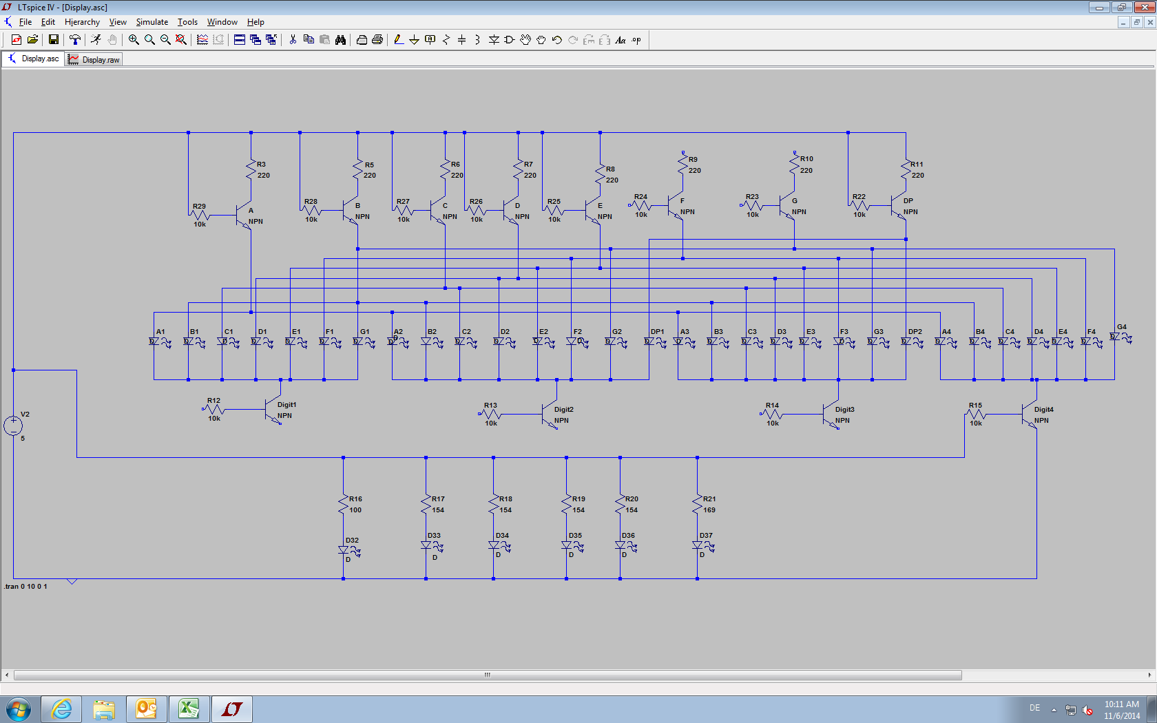

Ich habe mich nochmal an die Arebit gemacht und einen neuen Schalptlan
mit einem Programm erstellt, was auch Simulationen durchführen kann.
Im Anhang habe ich mal den Schaltplan als Screenshot veröffentlicht.
Durchgetestet wurden der Fall das alle Segmente auf einer Ziffer (mehr
sollen es ja durch Multiplexing nicht warden) aufleuchten sollen.
Hierbei kam ich auf ein Ergebnis von ca. 6,2mA Durchlassstrom der
Dioden.
Da dies aber nur der Fall bei einer 8 ist, sonst maximal 5 Segmente
aufleuchten, habe ich auch hier einmal durchgetestet (siehe
Schaltskizze). Dabei kam ich auf eine mittere Stromstärke von ca. 8,2 mA
pro Diode.
Ist eurer Meinung nach die Helligkeit bei gegebenen Stromstärken
ausreichend um es gut ablesen zu können?
Das wirst du in der Praxis ausprobieren müssen.
Denn das hängt nicht nur von den Anzeigen alleine ab. Es hängt auch
davon ab, in welchem Winkel man auf die Anzeige sieht oder ob eine
Filterscheibe davor verbaut wird.
Die Grössenordnung klingt auf jeden Fall erst mal nicht schlecht (auch
wenn mir nicht ganz klar ist, warum du in deiner Simulation 2
verschiedene Werte rauskriegst, denn eigentlich sind die Stellen
voneinander ja unabhängig, genauso wie die einzelnen Segmente)
Ich finde, dass Du nach dieser Zeit noch nicht gelernt hast, wozu
Transistoren und Widerstände in der Schaltung gebraucht werden.
Was soll denn zum Beispiel die Kombination von 10k, 220 Ohm und NPN
bezwecken? Das ist doch doppeltgemoppelter Murks.
Es gibt hier im Forum soviele Vorschläge von Schaltungen und Programmen,
die doch zumindest als Basis verwendet werden können.
Gut, man muß sich schon die Mühe machen, danach auch zu suchen.
So ist es!
