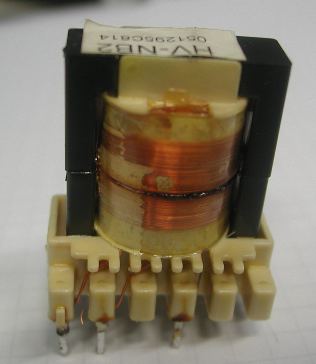

Hallo, Bei meinem 1507 ist der HV-Konvertertrafo durchgeschlagen. Laut Hameg Homepage gibt es dort Ersatz, ich habe soeben eine Anfrage hingeschickt. Denkbar wäre, daß zusätzlich die HV-Kaskade durchgeschlagen ist, und die ist ein Hameg-Teil, daß nicht auf der Hameg-Website bei den Ersatzteilen zu finden ist. Kennt hier einer von euch ein kompatibles Fremdprodukt? wo? Danke und viele Grüße... Yogy

Dass in einer Hochspannungserzeugung Trafo und Kaskade defekt sind, habe ich noch nicht erlebt. Heute werden doch meistens DiodenSplitTrafos verbaut. Wenn eine Kaskade vorhanden ist, diese vom Trafo ablöten. Dann sollte sich am Trafoanschluss eine HV-Spannung aufbauen. Dein Ansprechpartner ist HAMEG. Früher waren die Kundendienstmitarbeiter dort sehr nett. MfG
Danke, HabNix, aber der Trafo ist sichtbar durchgeschlagen (verbrannte Wicklungswindungen. Ich habe mal ein Bild angehängt. Zu HAMEG: Die sind wirklich dehr kulant, sie haben mir die Serviceanleitung (Schaltpläne) kostenfrei zugemailt.
Jetzt stehe ich völlig ratlos da.... Hameg schrieb mir heute <ZITAT> Guten Morgen Herr *******, anbei unser Angebot. Leider ist der HV-Wandler nicht mehr lieferbar. Für weitere Fragen stehen wir Ihnen gerne zur Verfügung. Mit freundlichen Grüßen ******* ********** Customer Service <ZITAT ENDE> Hat einer eine Idee? Oder einen Schrott-1507 mit intaktem HV-Wandler? Ich bin leider nicht (mehr) in der Lage, mal so eben 500...1000 Euro aus dem Ärmel zu schütteln. Zerknirschte Grüße yogy

Danke, hk_book, der Tip mit Herrn Brück war goldrichtig. Bei ihm habe ich einen neuen Konverter-Trafo kaufen können, und die Spannungserzeugung funktioniert wieder. Heizstrom ist da, 2 kV (indirekt gemessen) auch, und "irgendeine" Hochspannung ebenso. Nur Bild: Fehlanzeige. Tja, vlt. habe ich beim Zusammenbau irgendwie Mist gebaut. Schalte ich die rauzmbeleuchtug aus und drehe die Helligkeit weiter auf, sehe ich eine relativ dunkle Darstellung von etwas, das die Textausgabe bei fehkleneder X-Ablenkung sein könnte. Um das zu checken, besorge ich mir jetzt ein Oszilloskop, Meiner ist ja zur Zeit tot.. Aber wie kann ich die Hochspannung messen? Sie sollte 12 kV betragen. Es ja auch einen Spannung vorhanden (Entladung der Röhre im wieder abgeschalteten Zustand mittels Spannungsprüfer gegen Masse), aber wie kann ich diese messen? Vermutlich wohl garnicht??? In diesem Fall müßte ich die Hochsopannungskaskade prüfen... Aber wie? 12 50-Hertz AC anlegen und Ausgang messen? Weiß jemand, wie viele Stufen die Kaskade im 1507 hat? Ich vermute, die Eingangsspannnung (Spitzenwert) liegt über 2 kV. Danke, Yogy

So, Schlußbericht... Die Kaskade ist vor 3 Tagen eingegtroffen. Nach dem Einbau zeigte sich keine Verbesserung. Immer noch kein Bild. (Kaskade vermutlich doch nicht defekt) Nun mußte ein Oszi her... Der kam heute und ich konnte gleich loslegen. Lange Rede, kurzer Sinn, es fehlte eine Versorgungsspannung und eine war zu gering. Ursache: Drahtbruch und ein Kurzschluß in diesen fürchterlichen AMP Steck/Klemmverbindern, die Hameg zu Hauf einsetzt. Also alles nochmals kontrolliert, noch einen Drehcodierer für die X-Ablenkung erstezt, und, man glaubt es kaum, der gute alte Oszi funktioniert wieder... Dann kann ich mich langsam wieder an den RT100 machen...
