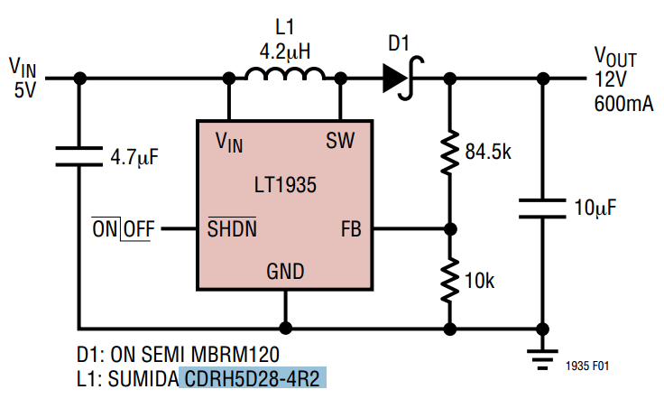

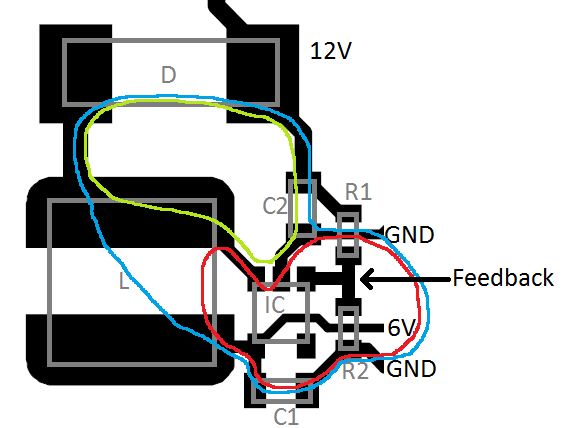

auf den Bildern ist mein erster Step-Up Regler und leider habe ich
Probleme damit. Die Eingangsspannung beträgt 6V und im Leerlauf kommt
die Ausgangsspannung auf die gewünschten 12V. Das Problem: Bereits bei
einer hochohmigen Last bricht die Spannung auf unter 1V ein. Genau
gesagt genügt ein 820 Ohm Widerstand. Das wären gerade mal 14mA, wo die
Schaltung doch eigentlich 600mA liefern können soll.
Ich kenne mich leider nicht so gut aus mit Schaltreglern und weiß nun
gar nicht, wo ich das Problem suchen soll.
Die Spule ist eine aus der Schublade. Die Induktivität und die Bauform
stimmen, aber der Innenwiderstand ist vermutlich etwas geringer als bei
der im Datenblatt vorgesehenen.
Die Diode ist auch irgendeine Schottky-Diode aus der Schublade.
die Kondensatoren sind 0805 Keramik-Kondensatoren.
Könnte eines der Bauteile das Problem sein, oder wird es eher am Layout
liegen?
Ich hoffe jemand hat einen Tipp für mich :)
Viele Grüße
Georg

Kurze Suche legt nahe, dass der Switcher mit 1,2MHz arbeitet. Was für
den Anfang kein Pappenstiel ist. Wär schon gut, wenn die Spule bei
dieser Frequenz auch noch als Speicherdrossel taugt.

Gast #3864973
Moin,
der Switcher wird schon an der Spule ziehen und die parasitären C werden
auch etwas Spannung auf die andere Seite bringen.
@ Georg, ist das Layout auf BOT?
Weil wenn es auf TOP wäre, dann wäre das IC falsch angeschlossen.
Grüße
Gast #3865084
Wer lesen könnte wäre klar im Vorteil gewesen:
SHDN (Pin 4):
Shutdown Pin. Tie to 1.8V or more to enable
device. Ground to shut down. This pin also provides a soft-
start function; see Applications Information section.
Übrigens steht da noch mehr z.B. VIEL GND und was zu Spulen und Dioden
und ein Layout gibts auch noch. Ist die Copy-Paste-Taste kaputt gegangen
Gast #3865088
Das Ding ist doch total falsch angeschlossen.
Lt. Datenblatt:
(1) SW  -|    |- (5) V_IN
(2) GND -|    |
(3) FB  -|    |- (4) SHDN_N
Ausserdem empfiehlt es sich SHDN_N mit V_IN zu verbinden, und nicht
einfach offen zu lassen.
Gast #3871553
Hallo ihr alle,
vielen Dank für die ganzen Nachrichten! Das ist mir jetzt wirklich
peinlich. Ich hätte erwähnen müssen, dass das Layout in Bottom Ansicht
war. Die Pinbelegung ist also korrekt. genauso hätte ich erwähnen
müssen, dass ich bei der Inbetriebnahme bereits gemerkt habe, dass ich
den SHDN-Pin hätte anschließen müssen. Auf meiner Platine habe ich also
einen Draht zwischen Pin 4 und Pin 5 gezogen. Erst dann standen die 12V
am Ausgang auch an.

Gast #3880227
Hallo nochmal,
ich habe nun eine neue Diode (schottky, 3A) und Spule (33µH, 2A)
eingebaut und es funktioniert! :D
Die Induktivität ist fast um den Faktor 10 größer, als es nötig gewesen
wäre, aber die Bauform ist trotzdem klein genug.
Interessant finde ich, dass die Spannung im Leerlauf bei 11,5V liegt und
unter Last (Lüfter mit Freilaufdiode) auf 12,5V steigt. Aber das stört
mich nicht. Hat jemand eine Erklärung dafür?
