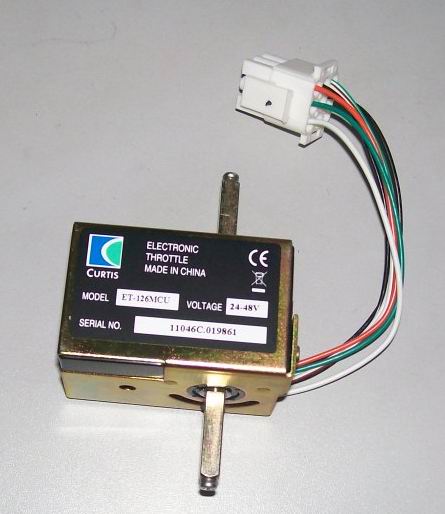

Gibt es eine Möglichkeit einen Widerstand über Spannung zu steuern ?
Habe einen "curtis 1204 controller"  dc-motor Regler
Um den Motor zu regeln wird ein 5 kohm Poti benötigt
es gibt aber Ausführungen   "curtis 1204 M"
die können ein Signal von  0-5 V  über original Schaltbox ET-126
Habe diese Schaltbox bestellt und nicht gewußt das mein Regler nur
mit Poti arbeitet.
Die Schaltbox war sehr teuer und ich kann sie nicht mehr zurückgeben.
Jetzt suche ich eine Möglichkeit die 0-5 V zu nutzen um eine
veränderbaren
Widerstand zu bekommen.

Habe die Schaltbox über Umwege direkt bei curtis bestellt,
als privat Person bekommt man dort nichts. Also kann ich sie nicht
zurückgeben.
Der Motorregler ist im Boot von meinem Schwiegervater verbaut da der
alte durch einen Wasserschaden kaputt gegangen ist.
Vorher war ein anderer Motorregler verbaut der nur über ein
Poti gesteuert wurde.  vorwärts und rückwärts  über Potistellung erkannt
0 kohm 100 % vorwärts
2,5 kohm Nullstellung
5 kohm 100 % rückwärts
Der neue Motorregler kann nur über ein vorwärts/rückwärts Umschaltschütz
die Drehrichtung ändern.

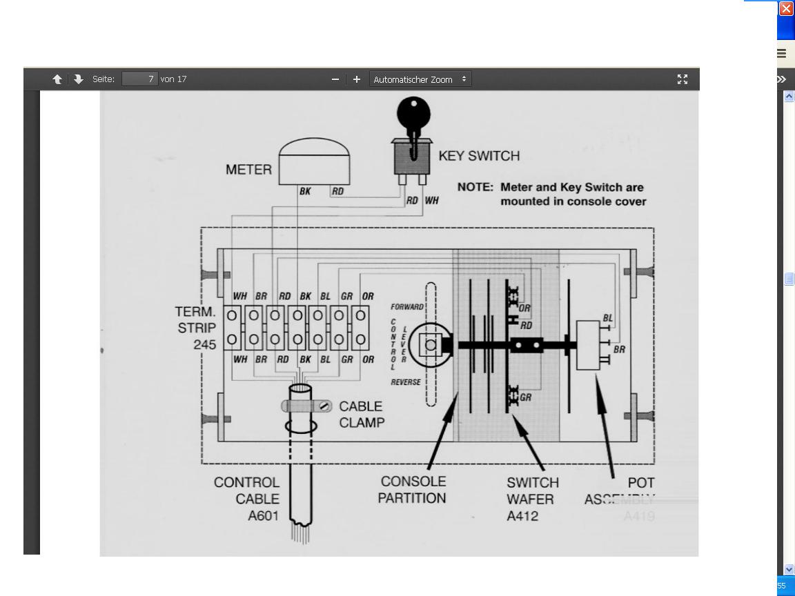

Jetzt müßte ich die Schalbox vom Boot umbauen z.B. Mikroschalter, eine
neue Welle mit Nocken für vorwärts/rückwärts und Poti das bei
Nullstellung 5 kohm hat und in beide Richtungen auf 0 kohm geht.
Deshalb habe ich die originale Schaltbox bestellt.

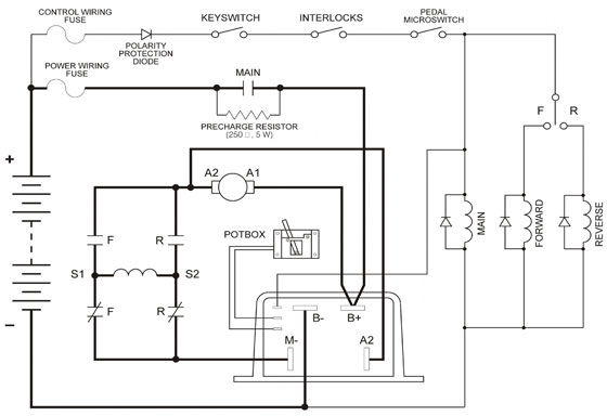

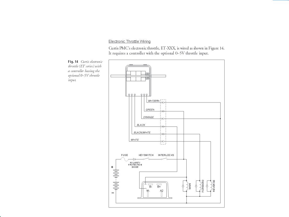

Das betrifft den alten Motorregler, der neue arbeitet
mit 0 kohm - 5 kohm
"Any potbox that provides a nominal 0–5kΩ output
(controller output begins at ≈300 ohms, full output is≈4400 ohms)

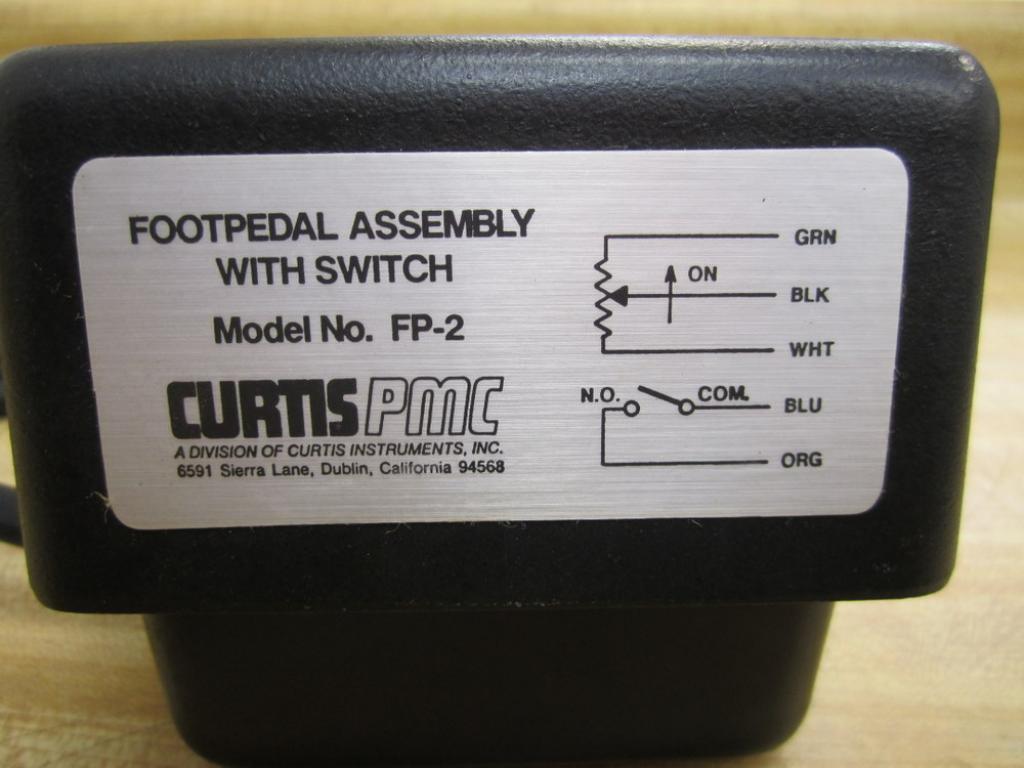

Da dieser Motorregler hauptsächlich für Stapler verwendet wird gibt es
fast nur Fußpeadle und einen extra Umschalter für vorwärts/rückwärts.
Beim Boot wird vorwärts/rückwärts und Gas mit einem Hebel gesteuert.
Das Fußpeadl hat nur ein 5 kohm poti verbaut, Sicherheitabschaltung
wird von Motorregler erkannt.
Die Firma Ray Electric Outboard USA benutzt genau den gleichen Regler.
Haben aber eine eigene Schalbox entwickelt, sehr einfach aufgebaut.
Poti und 2 Scheiben auf einer Achse für vorwärts/rückwärts.

Wenn ich es jetzt richtig verstehe gilt folgendes:
Hebel in Mittelstellung (Motor Stopp)
Ausganggangssignal deines Controllers 2.5V
Benötigtes Eingangssignal des Motorreglers: 0..max 300 Ohm
Schalter 1 und 2 vermutlich offen
Hebel in Rückwärtsstellung
Ausgangssignal deines Controllers 0..2.5V
Benötigtes Eingangssignal des Motorreglers: 300 .. 4400 Ohm
Schalter 1 geschlossen, Schalter 2 offen
Hebel in Vorwärtsstellung
Ausgangssignal deines Controllers 2.5..5V
Schalter 1 offen, Schalter 2 geschlossen
Das bekommst du dann eh nur mit einem Mikrocontroller und entsprechender
Programmierung hin.
Ansonsten gilt das bereits gesagte.

OP

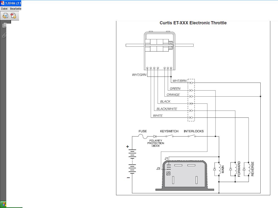

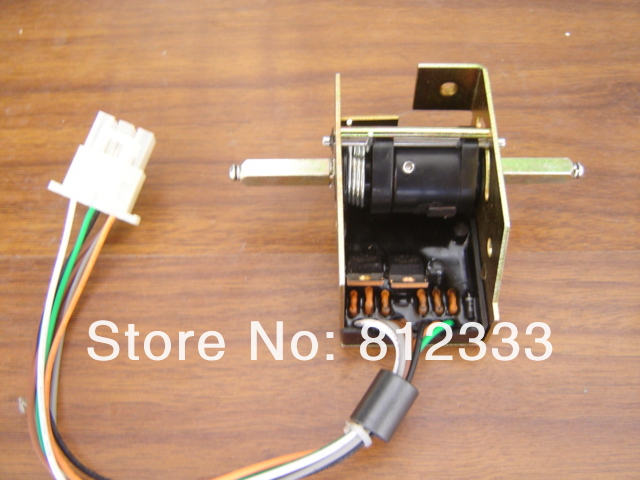

Easylife schrieb:
> Löst aber auch nicht das Problem mit dem Umschalten der Fahrtrichtung.
Ich glaube das ist perfekt.
Das Umschalten macht die elektriche Schaltbox ET-126
Fahrhebel Mittelstellung 0 V  kein Schütz angezogen
Fahrhebel Vorwärtsstellung 0 - 5 V  Signal für Schütz Vorwärts
Fahrhebel Rückwärtsstellung  0 - 5 V  Signal für Schütz Rückwärts
