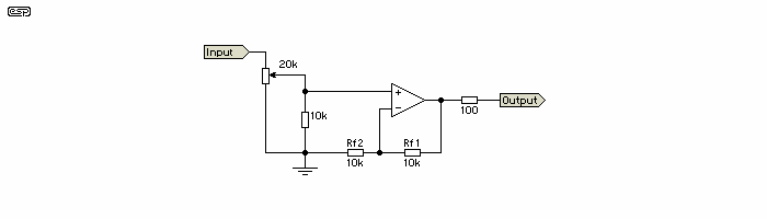

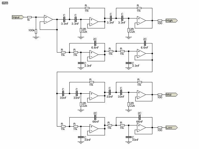

ich suche eine passende Schaltung für einen 3 Band Equalizer, wo ich die
drei Bänder unabhängig von einander regeln kann, also keinen Kuhschwanz.
Kann ich den im Anhang befindlichen Crossover mit dem Buffer verbinden?
Ich möchte die Tiefen und Mitten über einen 8" Lautsprecher ausgeben und
die Höhen über einen Hochtöner.
Über das Potentiometer im Buffer kann ich dann die Amplitude des Bandes
regeln, habe ich das richtig verstanden?
Input---Crossover---Höhen---Buffer
               |___ Mitten--Buffer
               |___ Tiefen--Buffer
Danke schonmal.
DerGast schrieb:
> wo ich die
Glaubst du ernsthaft, dass nach dem Mischen 33%:33%:33% der Ausgänge
dieses Filters wieder ein phasengleiches Signal glatten Frequenzgangs
rauskommt ?
