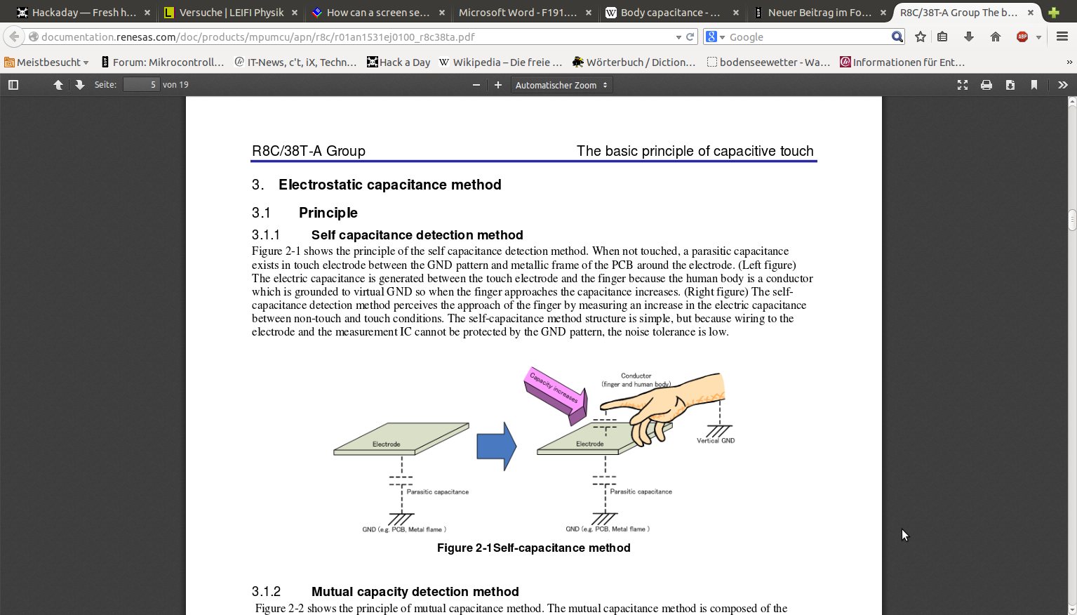

Hallo Zusammen,
nachdem ich mich gerade mit dem Thema Capcitive Touch Display befasse,
taucht eine Frage auf.
Im Bild zur Self-Capacitance-Detection-Method ist ein Finger mit
virtueller Masse gezeigt. Es aber so, dass sowohl der Mensch als auch
ein Smartphone isoliert und nicht mit Masse verbunden sind.
Wäre für so einen Fall die Erklärung der Kapazität mit einem
elektrostatischen Modell wie hier nicht sinnvoller:
http://www.leifiphysik.de/themenbereiche/ladungen-felder-oberstufe/versuche
Schließlich wird in der Physik ja auch die Kapazität einer islolierten
Kugel mit Hilfe der Kugelkondensatorformel berechnet, indem der Radius
der äußeren Kugel ins Unendliche Ausgedehnt wird:
https://elearning.physik.uni-frankfurt.de/data/FB13-PhysikOnline/lm_data/lm_282/auto/kap17/cd554.htm
Das elektrostatische Modell benötigt keinen Stromkreis, die Elektronen
sitzen einfach auf der Oberfläche. So ähnlich wie wenn man einen
Luftballon an den Haaren durch Reibung auflädt.

Nach einigem Überlegen bin ich zu folgendem Schluss gekommen:
Bei einem System aus Smartphone und Mensch sind beide von der Erde
isoliert und auch voneinander isoliert. Der Mensch hat eine viel größere
Oberfläche als das Smartphone, deshalb ist die Kapazität des Smartphones
bestimmend und nicht die Kapazität des Menschen.
Die oben errechnete Kapazität des Menschen von 41pF wäre relativ groß
und sicherlich einfach zu detektieren. Die Kapazität des Smartphones,
wenn man es als "isolierten Kugelkondensator" modelliert, wäre aber viel
kleiner.
Wahrscheinlich steigt die Kapazität zwischen Smartphone und Finger
gewaltig, wenn man das Smartphone in die Hand nimmt und nicht auf dem
Tisch liegen lässt.
Das Modell wäre dann wie folgt:
Hand     Smartphone    Finger
-----||-----(V~)------||-----
