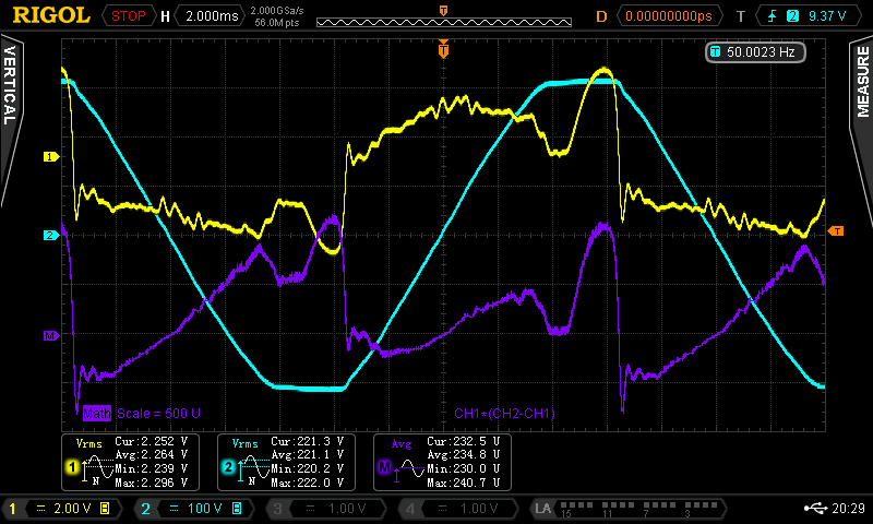

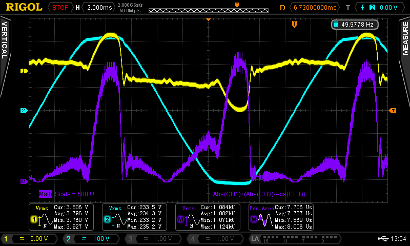

ich möchte den Idle-Verbrauch eines kleinen Steckernetzteils (Flyback)
messen. Das Energiekostenmessgerät (Voltcraft Energy Check 3000) zeigt
im Idle 0,3W an. Bei 2,5W Last hinten am Steckernetzteil zeigt es 3,3W
an. Beides wäre ja im Rahmen des zu Erwartenden.
Jetzt wollte ich das ganze mal mit dem Oszi nachmessen. Messaufbau und
Screenshots siehe Anhang. Da ich beim Oszi ja nur eine Masse für alle
Kanäle habe, habe ich den Spannungsabfall über dem Shunt bei der
Spannung (Channel 2) mitgemessen und hinterher im Math-Kanal wieder
abgezogen.
Ich komme im Idle auf 516 V² / 98,8 R = 5,2 W und bei 2,5 W Last auf
1082 V² / 98,8 R auf 11 W.
Beides wäre für ein aktuelles Steckernetzteil nicht mehr ok.
Die RMS-Werte von Spannung und Strom hab ich einzeln mit dem Multimeter
nachgemessen, die stimmen.
Wo ist da der Messfehler?
Im billigen Energiekostenmessgerät? Oder in meiner Messung mit dem Oszi?
Ich hab das Oszi erst ganz neu und bin noch nicht mit allen Eigenheiten
vertraut.
OP #3866731
John schrieb:
> Versuch es mal ohne "Abs":
> CH1*(CH2-CH1)
Das ändert leider nix, das Ergebnis ist fast das selbe.
Ich habe das ABS verwendet, weil ich damit den Math-Kanal kleiner
skalieren kann. Die Measure-Funktion von Rigol (soweit ich weiß bei
Agilent übrigens auch) arbeitet auf den auf dem Bildschirm dargestellten
Werten, damit sollte das die Genauigkeit leicht erhöhen.

Gast #3867055
Im Oszilloskop-Screenshot sind für Strom- und Spannungskanal Vrms
Mittelwerte zu sehen die leicht mit einer Multimeter Messung verglichen
werden können.
Aber auch für den Math-Kanal wird dort ein Vrms Wert angzeigt, der
arithmetische Mittelwert der berechneten Größe, natürlich auch ohne
ABS(), wäre richtig.

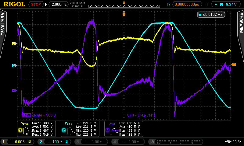

OP #3867208
Ihr habt Recht, ich darf von der Leistung nicht den RMS-Wert, sondern
den Mittelwert nehmen. Und durch die ordentliche
Phasenverschiebung/verzerrung kommt es auch kurzfristig zu negativer
Leistungsaufnahme, die ich nicht einfach per ABS hinzuzählen darf.
Anbei nochmal neue Messungen mit korrigiertem Math-Channel.
Idle 235 V² / 98,8 R = 2,4 W
2,5 W Last: 471 V² / 98,8 R = 4,8 W
Gerade den Idle-Verbrauch finde ich aber weiterhin nicht akzeptabel,
wenn ich das richtig sehe sind nach ErP nur noch < 0,5W erlaubt.

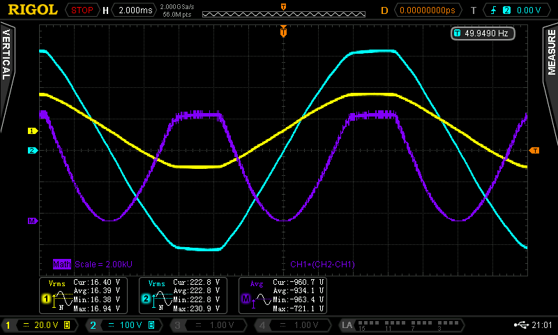

OP #3867285
So, jetzt hab ich noch mal zum Vergleich ne 40W Glühbirne drangehängt.
Das Energiekostenmessgerät zeigt 37W an.
Die Math-Kurve auf dem Oszi sieht für meinen Geschmack auch passend aus.
Bis vielleicht auf die Aliasing-Artefakte, das Anti-Aliasing und das
intensity-graded Display scheinen für den Math-Channel nicht zu
funktionieren.
Allerdings kann ich mit dem angezeigten Avg-Messwert von dem
Math-Channel gar nichts anfangen. Wie kommt der da auf negative Werte?
Das mit den negativen Werten macht er übrigens auch wenn ich nur ein
einfaches CH1*CH2 berechnen lasse.
Gast #3867662
das sieht in der Tat danach aus, als würde das Oszi Unsinn messen.
Zu den Messungen in Beitrag "Re: Verbrauchsmessung - wo ist der Messfehler?"
Kann es sein, dass dein Stromkanal einen Offset hat? An der Kurve selbst
ist das schwer auszulesen (du könntest mal den Nullpunkt genau auf eine
Linie des Gitters legen). Aber die Assymetrie der beiden Halbwellen im
Mathekanal deutet auch darauf hin.
Außerdem musst du darauf achten, über welchen Zeitbereich der RMS-Wert
bzw. der Mittelwert berechnet werden. Wenn du über 1,5 Netzperioden
mittelst, dann kann die "halbe" Periode einen großen Fehler bewirken
(vielleicht wird in dieser Zeit gerade Blindenergie eingespeist, die in
den nächsten paar ms zurückgespeist würde - was aber in der Rechnung
nicht mehr drin ist).
Deswegen solltest du entweder genau über eine ganzzahlige Anzahl von
Perioden mitteln lassen - bei vielen Oszis kann man die Grenzen des
Auswertebereichs einstellen.
Oder du lässt die Rechnung über viele Perioden durchführen, so dass der
"Randeffekt" keine große Rolle mehr spielt.
