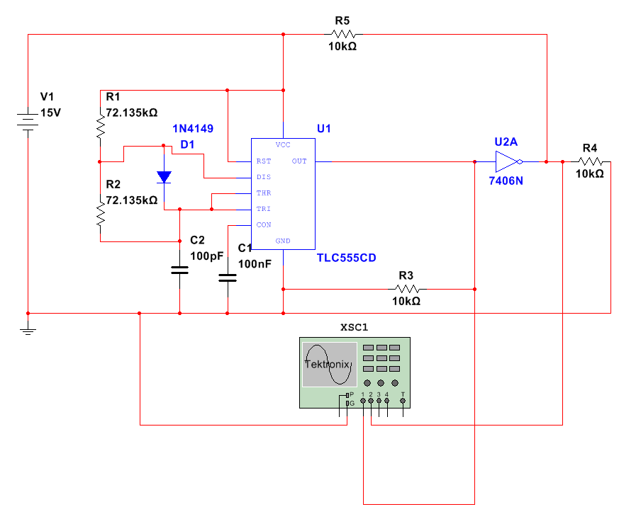

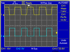

Guten Abend, ich erzeuge mit einem TLC555 ein Rechteck Signal von ca 100kHz mit einem Tastgrad von 50%, das Signal besser ich schon mit einem 7406N auf, damit werden die Signal zwar klarer (nur noch an oder aus bzw VCC oder GND) aber somit habe ich kein Sginal mehr mit einem Tastgrad von 50%. Bevor jetzt kommt, vergiss das alte ding oder ein Tastgrad von 50% geht nicht, ich möchte es gerne mit dem 555 realisieren und die 50% sind möglich.... Ich habe vorher mit einer Hysterese bzw Schmitt Triger gearbeitet, jedoch war da das Signal noch weiter von 50% entfernt... mfg

Signal putzen oder Schaltplan zeigen.
Ist leider etwas Chaotisch ;) Ich hab es in Multisim und LT Spice versucht, annähernd das gleiche Ergebnis
Mit dem CMOS555 bekommst Du ein recht gutes 50%-Signal hin, indem Du -threshold+trigger miteinander verbindest -R wird geschaltet zwischen output + threshold||trigger -C von threshold||trigger nach Masse. Der Rest (Diode..) entfällt.

Wie wird der 7406N gespiesen? Wohl kaum mit den 15V die auf den Eingang des 7406N kommen.
Markus schrieb: > Wie wird der 7406N gespiesen? > Wohl kaum mit den 15V die auf den Eingang des 7406N kommen. das läuft intern bei Multisim, die ttl und cmos bausteine muss man nicht extra versorgen >Mit dem CMOS555 bekommst Du ein recht gutes 50%-Signal hin, indem Du >-threshold+trigger miteinander verbindest >-R wird geschaltet zwischen output + threshold||trigger >-C von threshold||trigger nach Masse. >Der Rest (Diode..) entfällt. hm ich habe bisher immer gelsen das ich die diode benötige, hast du referenzen zu deiner schaltung? ich werd es nachher mal aufbauen nach deiner beschreibung

K. M. H. schrieb: > das läuft intern bei Multisim, die ttl und cmos bausteine muss man nicht > extra versorgen Ja aber im realen Aufbau. Oder simulierst nur alles? Ich will nur sagen, der 7406N verträgt die 15V nicht am Eingang.
K. M. H. schrieb: > ich erzeuge mit einem TLC555 ein Rechteck Signal von ca 100kHz mit einem > Tastgrad von 50%, das Signal besser ich schon mit einem 7406N auf, damit > werden die Signal zwar klarer (nur noch an oder aus bzw VCC oder GND) > aber somit habe ich kein Sginal mehr mit einem Tastgrad von 50%. Aha. > Bevor jetzt kommt, vergiss das alte ding oder ein Tastgrad von 50% geht > nicht Ist aber so. Und das andere auch [1] > ich möchte es gerne mit dem 555 realisieren und die 50% sind möglich. Für exakt 50% schaltet man ein Flipflop als Frequenzteiler 2:1 nach. Die 200kHz kann man ja mit dem ollen 555 erzeugen, wenn man unbedingt mal einen verbraten muß. XL [1] Also rein technisch "gehen" 50% Tastverhältnis schon. Aber es ist nichttrivial, das zu realisieren. Und es wird immer schwieriger, je genauer man die 50% treffen will und je langszeitstabiler das werden soll.
Markus schrieb: > K. M. H. schrieb: >> das läuft intern bei Multisim, die ttl und cmos bausteine muss man nicht >> extra versorgen > > Ja aber im realen Aufbau. Oder simulierst nur alles? > Ich will nur sagen, der 7406N verträgt die 15V nicht am Eingang. Ups, ich hab es gerade mal geändert, aber das problem bleibt. ne ne ich baue die Schaltung auch später auf
Ich habe es gerade mal nach gerechnet ich erreiche entweder Tastgrad von 45% bzw 55%... Diese blöden 5% müssen doch irgendwie simple sich beheben lassen mit meiner Schaltung :(
Referenzen? ja, meine grauen Zellen! Der 555 kippt bei 1/3 und 2/3 bezogen auf die Betriebsspannung. Verhält sich also wie ein Schmitt-Trigger mit perfekt symmetrischen Schwellen. Und der Ladewiderstand wird nun abwechselnd aus der Betriebsspannung und Gnd gespeist. Das führt im Idealfall zu exakt 50% PWM. Das nachgeschaltete Gatter macht inho keinen Sinn, da es das Tastverhältnis nicht verändern kann. simuliere und Du wirst sehen....

Das eingangs gezeigte Oszillogramm zeigt in der Tat unterirdisch langsame Schaltflanken am Ausgang des 555. Kann es sein, dass Du da eine alte bipolar-Versione (NE555) anstatt der wesentlich schnelleren CMOS-Version (TLC555) erwischt hast? Die gemessenen Schaltzeiten sollten eher bei 100ns liegen, nicht im usec Bereich!
Mark Space schrieb: > Das eingangs gezeigte Oszillogramm zeigt in der Tat unterirdisch > langsame Schaltflanken am Ausgang des 555. Kann es sein, dass Du da eine > alte bipolar-Versione (NE555) anstatt der wesentlich schnelleren > CMOS-Version (TLC555) erwischt hast? > Die gemessenen Schaltzeiten sollten eher bei 100ns liegen, nicht im usec > Bereich! Eigentlich hatte ich genau wegen der Geschwindigkeit den tlc Typ verwendet. Hm, komische Sache, da eigentlich der Chip bis 2 MHz vernünftig arbeiten sollte
laut Datenblatt liegen die Schaltzeiten bei 20ns! Da stimmt was nicht mit Deinem chip, vlt ein fake?!
Die Frequenz liegt aber bei 100KHz hab gerade nachgerechnet. Ja ich werd wohl dann doch nenn anderen Typ testen müssen.

K. M. H. schrieb: > Die Frequenz liegt aber bei 100KHz hab gerade nachgerechnet. Ja ich werd > wohl dann doch nenn anderen Typ testen müssen. Sry Verlesen. Ja die flanken sehen schei## aus

Nimm den CD4047, der kann 15V und hat einen 2:1 Teiler eingebaut.
Harald Wilhelms schrieb: > Gibts in den Simulatoren auch Fake-Modelle? Aber klar, die ganzen Modelle sind irgendwie Fake. Es gibt kein Modell das der Wirklichkeit 100% entspricht. Und wenn einer sich ueber langsame Flanken im Simulator beschwert sollte er die ganze Schaltung mal in Wirklichkeit aufbauen und sehen was dabei rauskommt.
Mark Space schrieb: > Der 555 kippt bei 1/3 und 2/3 bezogen auf die Betriebsspannung. > Verhält sich also wie ein Schmitt-Trigger mit perfekt symmetrischen > Schwellen. > > Und der Ladewiderstand wird nun abwechselnd aus der Betriebsspannung und > Gnd gespeist. Das führt im Idealfall zu exakt 50% PWM. In der Theorie ja. In der Praxis gibts da ein paar kleine Häkchen: - die Ausgangsstufe ist nicht exakt symmetrisch. U_OH und U_OL weichen nicht nur von Vcc und GND ab, sondern tun das auch noch unterschiedlich. - eine Last am Ausgang, insbesondere eine asymmetrische wie der 7406 verstärkt diesen Effekt womöglich noch. - die Umschaltschwellen liegen real nicht bei 1/3 und 2/3 der Betriebsspannung; das Datenblatt erlaubt da recht große Abweichungen - aus den TRIG und COMP Eingängen fließen Leckströme - der 555 hat eine interne Verzögerung zwischen TRIG, COMP und dem Ausgang. Die ist auch asymmetrisch. Je genauer die 50% Tastverhältnis eingehalten werden sollen, desto unwahrscheinlicher ist es, daß man das ohne Abgleich schafft. Einen Abgleich könnte man einerseits an Pin5 vornehmen (interne Schaltschwellen verschieben) oder im Rückkopplungszweig - Lade und Entladerichtung mit Dioden auftrennen und einen Teil des Widerstands durch ein Poti ersetzen. Aber bevor man sich den ganzen Sackstand antut, sollte man vielleicht doch nochmal über das Flipflop als Symmetrierer nachdenken. Natürlich sind das oben alles praktische Probleme. In der Simulation sollte die von dir vorgeschlagene Schaltung exakt 50% Tastverhältnis ergeben. Die vom TE gezeigte Schaltung natürlich nicht - weil D1 keine ideale Diode ist und deswegen Lade- und Entladestrom eben nicht gleich sind. Die Speisung des 555 aus 15V geht auch nur in der Simulation. In der Realität fliegt ihm der 7406 um die Ohren. XL
Axel Schwenke schrieb: > Einen Abgleich könnte man einerseits an Pin5 vornehmen (interne > Schaltschwellen verschieben) oder im Rückkopplungszweig - Lade und > Entladerichtung mit Dioden auftrennen Ein 555 arbeitet von sich aus eigentlich recht präzise (besser 1%). Das gilt aber nur, wenn man den eingebauten Spannungsteiler nicht von aussen manipuliert. Spannungsteilerverhältnisse in ICs bleiben auch bei Temperatur- oder Betriebsspannungschwankungen ziemlich konstant. Schaltet man aber extern irgendwelche Dioden oder Wider- stände parallel, ist es mit der Präzision vorbei. Gruss Harald

Harald Wilhelms schrieb: > Axel Schwenke schrieb: > >> Einen Abgleich könnte man einerseits an Pin5 vornehmen (interne >> Schaltschwellen verschieben) oder im Rückkopplungszweig - Lade und >> Entladerichtung mit Dioden auftrennen > > Ein 555 arbeitet von sich aus eigentlich recht präzise (besser 1%). Das ist mir bewußt. Das gilt aber nur unter eingeschränkten Bedingungen. Und insbesondere bei höheren Frequenzen [1] nicht mehr. > Das gilt aber nur, wenn man den eingebauten Spannungsteiler nicht > von aussen manipuliert. Das stimmt so pauschal nicht. Die gute Präzision eines 555 wird dadurch erreicht, daß alle Spannungen aus der Betriebsspannung abgeleitet werden. Diese Eigenschaft bleibt auch dann erhalten, wenn man den Spannungsteiler an Pin5 mit zusätzlichen Widerständen manipuliert. Was man natürlich nicht tun sollte, ist absolute Spannungen einzubringen. Etwa Dioden-Flußspannungen oder Z-Dioden. Dadurch handelt man sich dann eine Abhängigkeit von der Betriebsspannung ein. XL [1] Habe gerade mal in das Datenblatt des TLC555 geschaut. Das sagt typisch bis 2.1MHz im astabilen Betrieb @5V. Gleichzeitig sind die internen Verzögerungszeiten tp_HL~=240ns und tp_LH~=120ns @5V. Die Auf- bzw. Entladung des Kondensators stoppt dadurch nicht mehr exakt bei 2/3 bzw. 1/3 Vcc, sondern verzögert. Meine Version des Datenblatts (SLFS043E -SEPTEMBER 1983 - REVISED MARCH 2001) hat da auf Seite 9 ein nettes Diagramm dazu. Ganz ohne Kondensator würde ein TLC555 mit knapp 3MHz schwingen mit einem Tastverhältnis von 2/3. Bei 100kHz ist die Differenz von tp_HL und tp_LH schon größer als 1% der Periodendauer und dürfte eine Asymmetrie in etwa dieser Größenordnung verursachen.
