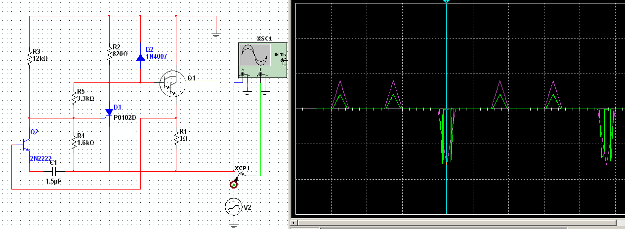

Bei der Gelegenheit hab ich dann auch mal die Schaltung abgezeichnet und
simuliert. Vielleicht interessiert/hilft es dem ein oder anderen.

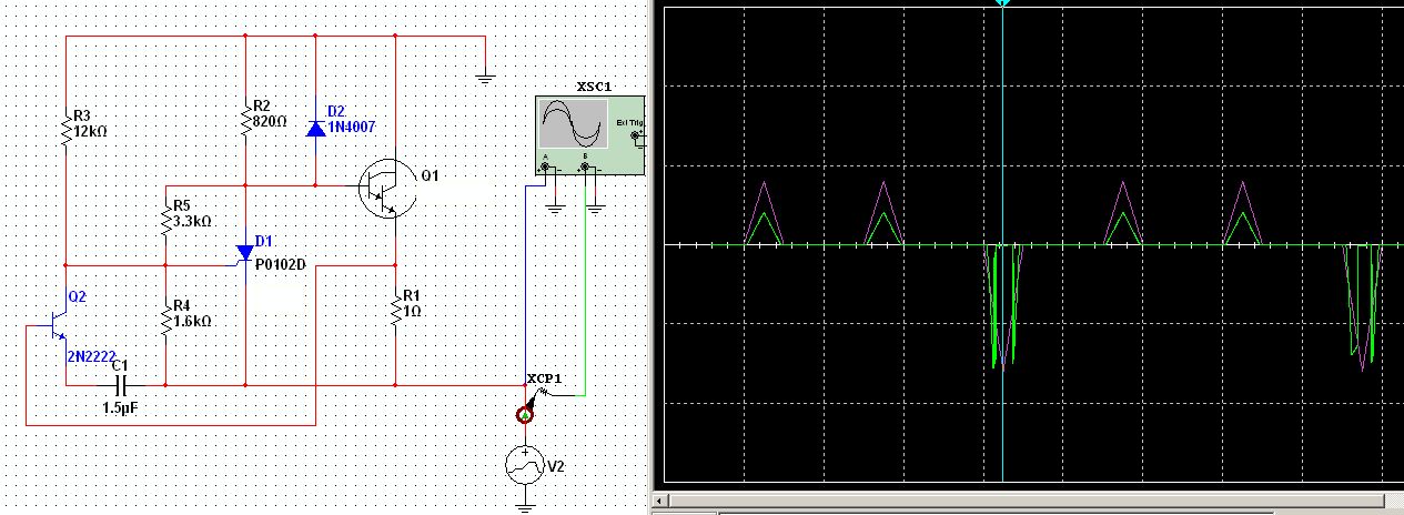

OP #3871466
@Old Papa
Ein Foto von Baustein ist kein problem. Bitteschön.
@ Alexander Schmidt
V2 ist die Zündspule bzw. eine Spannungsquelle die ein Spannungsmuster
erzeugt ähnlich dem wie es das Polrad in der echten Zündspule induziert.
Es ist nur eine annäherung, zeigt aber die Funktion der Schaltung.
Der negative Puls entsteht am bzw. kurz vor dem OT. Genau in dem Moment
läuft einer der 4 Magnete an der Zündspule vorbei. Für die Schaltung ist
dieser negative Impuls übrigens ein Positiver da sie quasie kopf über
(also mit dem Kollektor des darlington Transistors) auf Masse liegt.
Ob der Chip bei dem simplen Aufbau die Vorzündung an die Drehzahl
anpasst weiß nich nicht. Möglich ist aber alles. So 100% hab ich die
Funktion noch nicht geschnallt. Zumindest den Teil mit Q2 und C1 nicht.
Irgend wie sorgt der Part wohl dafür dass der Zündimpuls auch bei
höheren Drehzahlen und damit höheren Spannungspulsen trotzdem zum selben
Zeitpunkt erfolgt.

OP #3873942
Es gibt im obigen Schaltplan keine Zündspule. V2 ist, wie gesagt, nur
eine Spannungsquelle welche die Zündspule primärseitig simuliert. Sie
erzeugt den lila Spannungsverlauf. Die grüne Kurve ist der Strom durch
die Zündchip-Schaltung bei dem man sehen kann dass er bei einem
bestimmten Wert von der Schaltung unterbrochen wird. Ist ja auch logisch
denn der Zündchip soll ja den Unterbrecher ersetzen.
Es gibt bei der Säge auch keine getrennte Generator- und Zündspule. Das
ist ein Teil mit Primär und Sekundär- (=zünd) Wicklung auf einem Kern.
Es sitzt direkt auf der Grundplatte und das Polrad mit seinen 4 Magneten
dreht sich da drum herum. Im Normalfall schließt der Unterbrecher oder
eben der Zündchip die Spule primärseitig kurz. Am Zündzeitpunkt würde
der Unterbrecher dann durch den Nocken an der Polscheibe öffnen. Der
Zündchip hat als einzigen Anhaltspunkt um den Zeitpunkt zu bestimmen den
Strom durch sich selbst. Den "misst" er über den integrierten Widerstand
R1. bei einem bestimmten Wert zündet dann der Thyristor. Dadurch sinkt
die BE-Spannung auf die Sättigungsspannung des Thyristors und Q1 sperrt.
