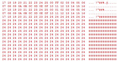

Hallo alle, ich bin Neuling mit VHDL und habe die Aufgabe bekommen, um
das FT2232H in die asynchronous FIFO mode zu bringen. Im Verbindung ist
ein Spartan 6 mit Signalübertragung von Daten mit 8-bits-Breite. Ich
habe jeweils eine FSM für RX und TX nach dem Zeitdiagramm von asyn FIFO
mode in VHDL realisiert sowie die Applikationssoftware nach
Applikationsnote über FT245 FIFO mode in PC programmiert. In PC ist es
schon möglich die Daten aus FPGA zu zeigen. Aber ich habe "Device
Monitoring Studio" verwendet und die kommenden Daten werden nach eine
gewisse Zeit auf eine Zahl bleiben. Außerdem habe ich noch folgende
Fragen:
1. Wie kann ich die Übertragung von PC nach FPGA prüfen?
2. Wie kann ich die Kommunikationsgeschwindigkeit überprüfen?
3. Wie kann ich den kompletten USB Treiber validieren?
Vielen Dank im Voraus!
Du könntest z.B. eine Loopback Möglichkeit in dein FPGA einbauen, so
dass du TX und RX gleichzeitig testen kannst.
Einfach dauerhaft Daten übertragen und mitzählen?
Das wird aufwendig, denn dir liegt ja nur der FTDI Treiber an sich vor.
Du musst dich in dem Fall vermutlich auf die WHQL Tests verlassen. Oder
mit unter 1. genannter Technik verschiedenste Testfälle abdecken,
verschiedene Transferlängen, Fehler injizieren, Verbindungsabbruch
während Datenübertragung simulieren usw.
Wozu soll denn 3. dienen? Ist das eine Praktikumsaufgabe an der
(Hoch-)Schule?
