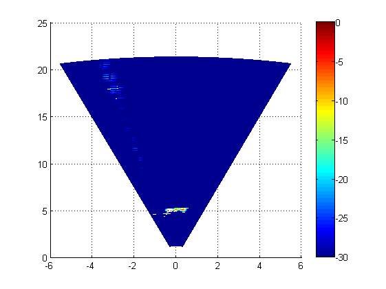

Hallo Zusammen,
ich versuche mich gerade darin einen Plot in pgfplots zu erstellen der
aussieht wie das angehängte Bildchen...
Leider komme ich dabei auf gar keinen grünen Zweig, was aber auch an
meinen pgf Fähigkeiten liegen kann.
zu den Daten in Matlab
zunächst liegen die Informationen im Winkel (theta) und Entfernung (rr)
vor, und werden dann über eine Polar / kartesisch Transformation in
lateralen und axialen Abstand umgerechnet.
[THETA,RR] = meshgrid(theta,rr);
[XX,YY] = pol2cart(THETA,RR);
%% Plot as surface, viewed from above
figure
surf(XX,YY, double(im),'edgecolor','none')
Ein direktes Einbinden der matlabfigures geht leider auf Grund von
Qualitäts und Einheitlichkeitsgründen nicht.
Wenn jemand eine Idee hat wie man das in pgf ähnlich hinbegkommt - oder
einen Codeschnipsel - ich würde mich sehr freuen - und revanchiere mich
ggfs auch gerne mit einem Sixpack lokaler Gerstenkaltschalte.
Grüße Sepp:
Gast #3868215
Hatte ich leider schon erfolglos probiert.
matlab2tikz
produziert ein 6mb Monsterfile das sich in Tex nicht übersetzen lässt
matlab2pgf
produziert ein schlankes file, in dem nur die Achsen enthalten sind.
Wenn du viele Datenpunkte hast, dann hast du in PGF nur die beiden
Optionen Monsterfile oder Bitmap. Bitmap geht wegen dem unregelmäßigen
Sampling nicht, also bleibt nur Monsterfile. Ich würde den Plot ohne
Achsen in ein png exportieren, die Achsen mit matlab2tikz rausschreiben,
und beides dann manuell zusammenfügen.

Du kannst mal schauen, ob Du mit pgfplots direkt (also ohne
Konvertierungswerkzeuge) weiterkommst.
Um surface plots von matlab nach pgfplots einfach zu konvertieren,
kannst Du wie in http://pgfplots.sourceforge.net/pgfplots.pdf unter
"7.2.1 Importing Mesh Data From Matlab To PGFPlots" beschrieben
arbeiten.
Ich zitiere
    Here is an example how to realize this task: in Matlab, we have mesh
data X, Y and Z which are matrices
of the same size. For example, suppose we have
 [X,Y] = meshgrid( linspace(-1,1,5), linspace(4,5,10) );
 Z = X + Y;
 surf(X,Y,Z)
as data. Then, we can generate an N × 3 table containing all single
elements in column­wise ordering with
 data = [ X(:) Y(:) Z(:) ]
 save P.dat data -ASCII
where the second command stores the N × 3 table into P.dat. Finally, we
can use
    \addplot3[surf,mesh/rows=10,mesh/ordering=colwise,shader=interp] file {P.dat};
Ich vermute, dass das Dir weiterhilft. Du kannst auch im pgfplots manual
nach "data cs=polar" (oder polarrad) suchen; das kann auch die
Umrechnung der Koordinatensysteme.
Falls Du zu viele Datenpunkte hast, koennte sogar
\addplot graphics
eine Idee sein - dann koenntest Du ein PNG importieren und nur die
Achsenbeschriftung + colorbar mit pgfplots drueberlegen (details auch im
manual).
