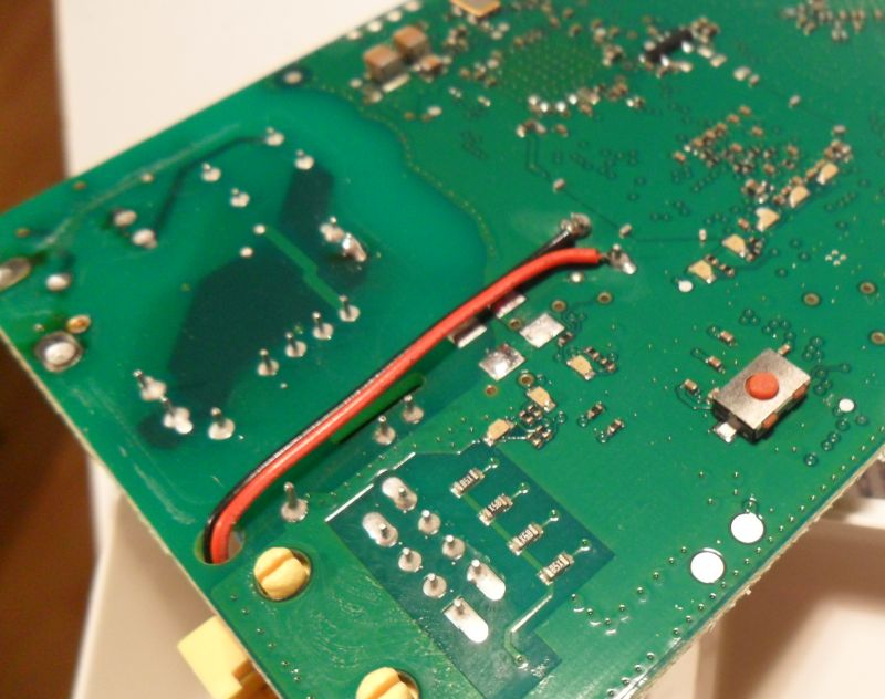

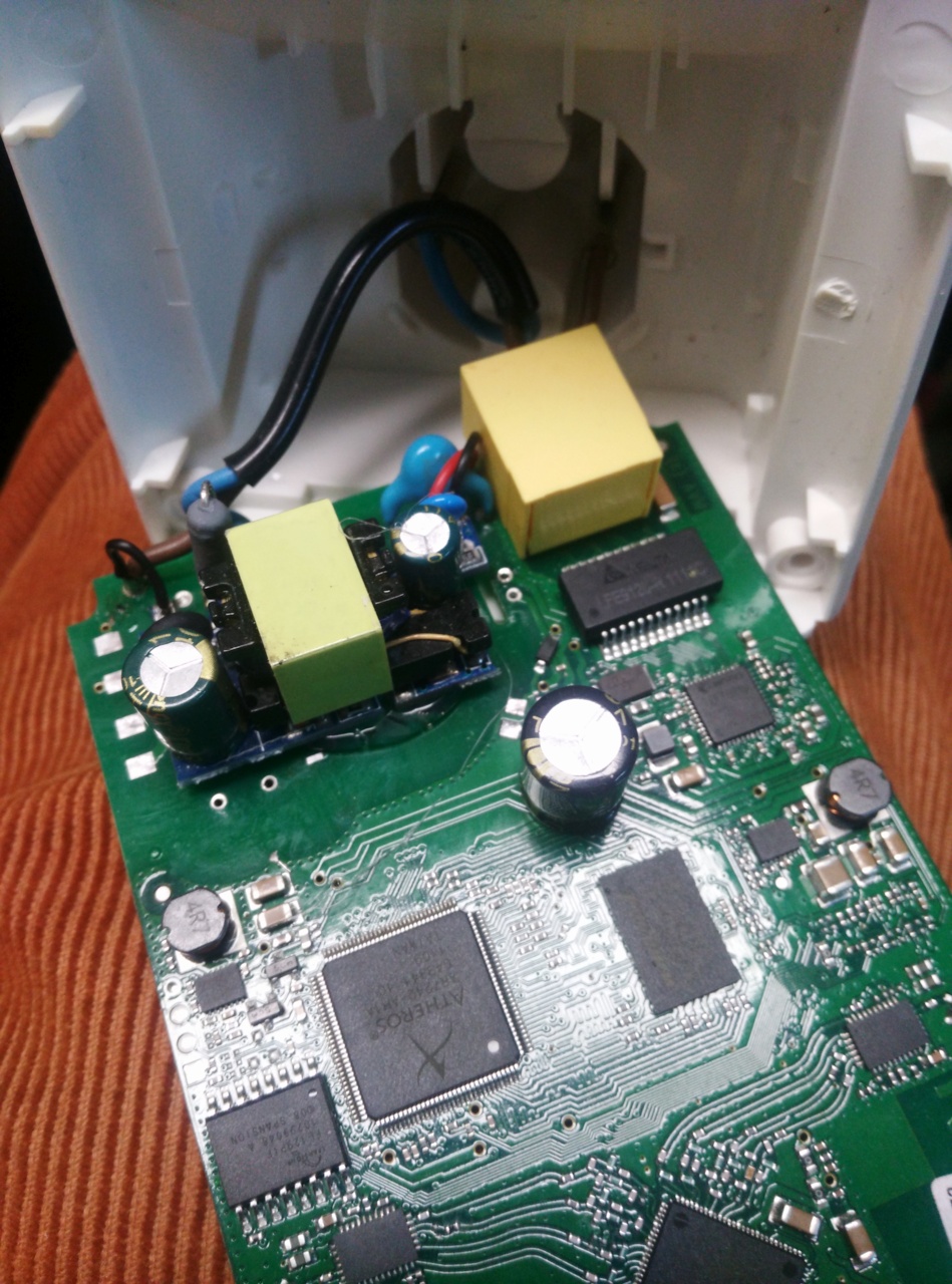

Hallo zusammen, mein Kollege hat mir seinen "Schrott" auf den Tisch gelegt, ein AVM 300E. Intern hats das SNT zerhauen, ggf Blitz. Um zu testen, ob das Teil wenigstens mit einem exterenen SNT noch täte, würde mich die interne Ausgangsspg des selbigen interessieren - kent die zufällig jmd oder misst mal nach? Danke, Klaus.

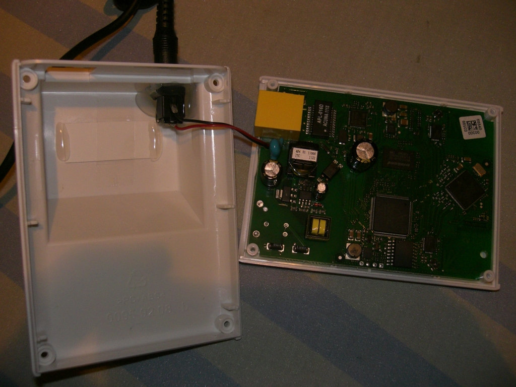

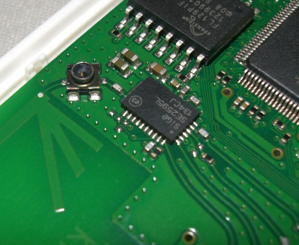

...es sind intern 12V, trotz dass es auch eine der sek gleich-riecht-er dioden zerhauen hat, läuft das teil mit 12V bei 180mA (nicht verbunden) an. Buchse reingesoßt, läuft. Allerdings hätte ich die Buchse besser "mit Loch nach hinten" einbauen sollen, damit man das Dingen schön auf ein Schränkchen / ins Regal o.ä. stellen kann. EDIT: Was ich noch fragen wollte - sind das SMA Buchsen bzw wie heißen die? Ob man da wohl eine "alte" Router Antenne nachrüsten kann und ob das was bringt? Klaus.
...da mich ein Nutzer per PN fragte, wo genau ich + / - angelötet habe, hier ein Bild. Einfach an den sekundären Elko, ändern muss man ansonsten nichts. Klaus.
Klaus R. schrieb: > sind das SMA Buchsen bzw wie heißen die? Ich glaube IPEX. Klaus R. schrieb: > Ob man da wohl eine "alte" Router Antenne nachrüsten kann..... Ja sicher. Kaufst Du ein Wlan Pigtail, das ich gleich die fertige Leitung mit Steckern und eine Antenne. Klaus R. schrieb: > und ob das was bringt? Nach meiner Erfahrung nicht wirklich.
Klaus R. schrieb: > ...da mich ein Nutzer per PN fragte, wo genau ich + / - angelötet > habe, > hier ein Bild. Einfach an den sekundären Elko, ändern muss man ansonsten > nichts. > > Klaus. Hallo Klaus, ganz tolle Anleitung. Hier konnte mit der Beschreibung ein AVM-Repeater 300E erfolgreich wiederbelebt werden. Offensichtlich sind die Netzteile serienmaessig zu schwach ausgelegt. Hatte hier vorher ein hochfrequentes Pfeifen, das ist mit einem externen 12V Netzteil behoben. Herzlichen Dank fuer die Beschreibung! Fred
Schön Fred! Freut mich dass der alte Tip noch was retten konnte UND das du Feedback gg hast! Habe schon viele Defekte 300E gesehen, häufig das gleiche Problem...Avm baut auch nicht mehr für die Ewigkeit, siehe aktuelle FBen. Klaus.

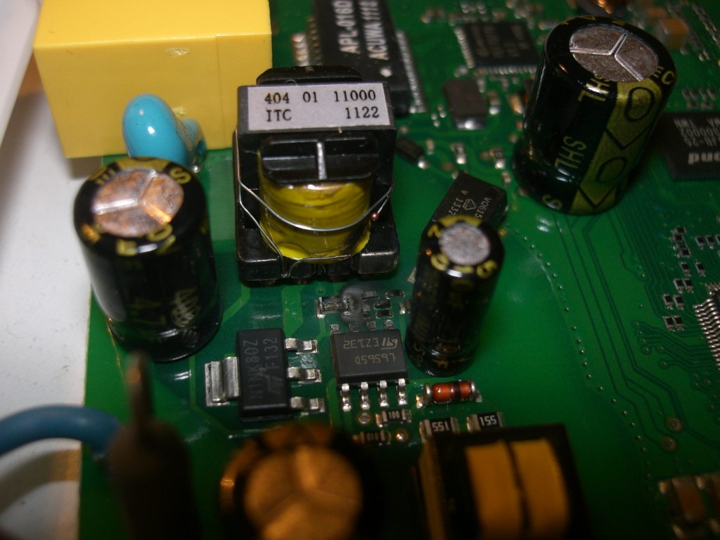

Wenn es pfeift einfach den Elko tauschen an dem ihr das Netzteil angelötet habt. 470u 16V

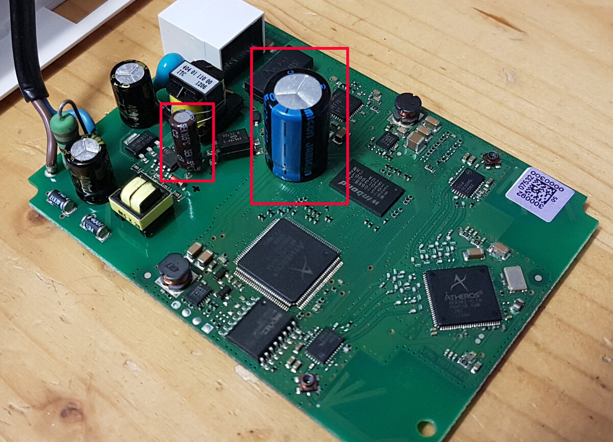

Was auch noch kaputt gehen kann: Der markierte chip capacitor hatte einen Kurzschluss (danke klaus2 fürs foto, mein 300E ist schon wieder zusammengesetzt). Ich hatte auch 12V eingespiesen, aber einen satten Kurzschluss auf 12V. Mit 2A geheizt, habe ich dann den Sünder gefunden...

CHIP capacitor, also Kerko! -> Am besten - Testen! Solange er noch heißt wird, geht das interne Netzteil noch...wenn nicht mehr, ist es schon hin. Klaus.

Habe auch mal schnell einen 300E repariert. Wie oben bereits erwähnt war der Kerko der Übeltäter. Nach externer Einspeisung mit 12V lag der Strom bei über 2A. Also erstmal Kerko getauscht und dann noch die Elkos gemessen. Da war dann auch noch ein 10µF mit extrem hohem ESR, also den auch direkt ausgetauscht. Ansonsten keine weiteren Auffälligkeiten oder Defekte gefunden.

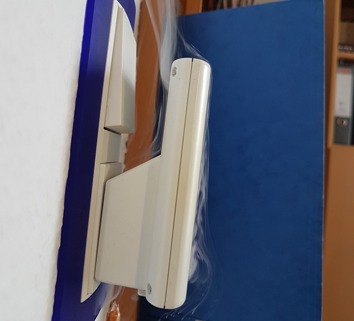

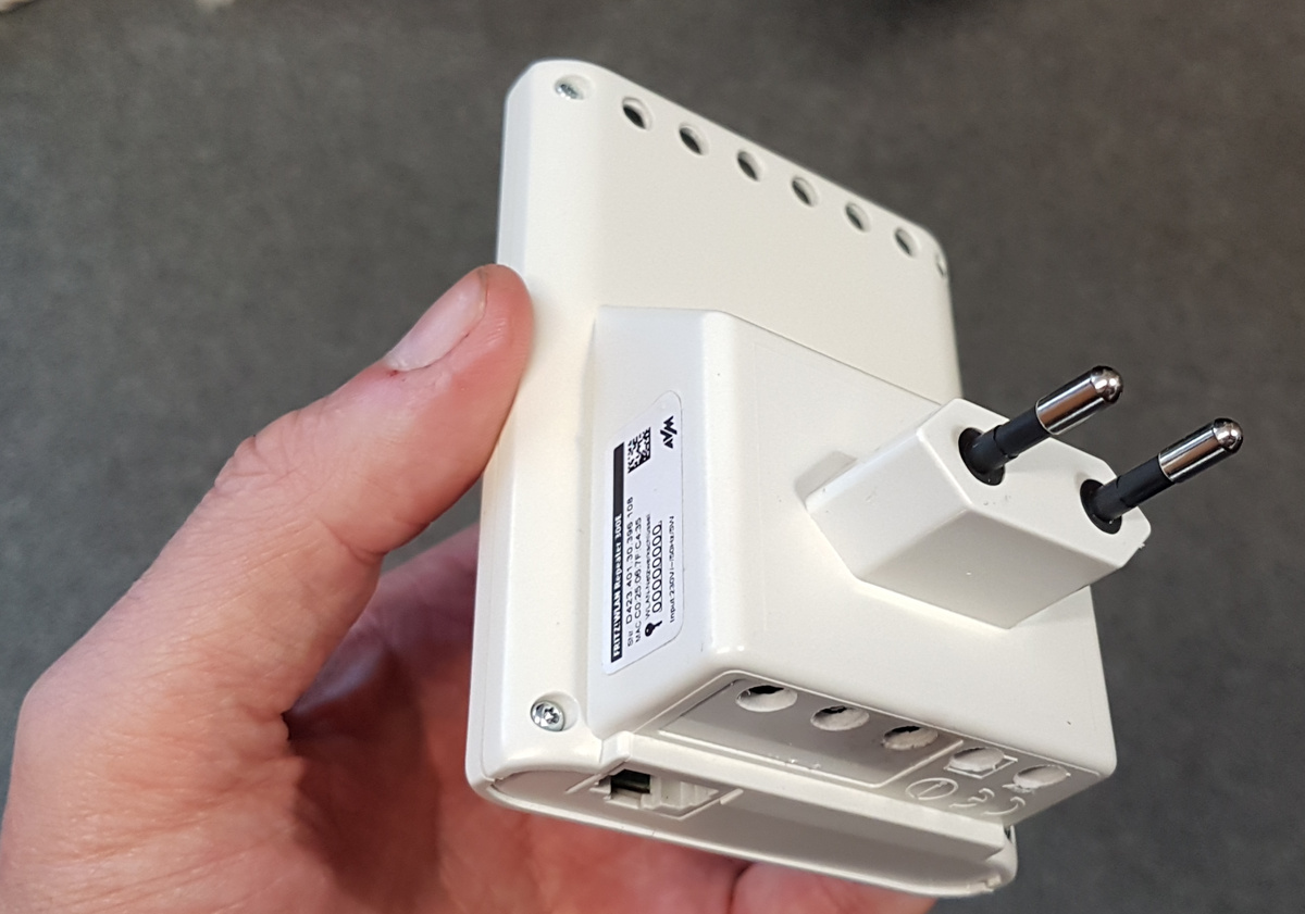

Auch ich konnte den Repeater wieder beleben. An Anfang war er ganz tot, keine LED brannte. Der große 470µ-Elko sah schon verdächtig aus und habe ihn getauscht. Danach flimmerten die LAN und WLAN LEDs sehr schnell - sonst geschah nichts. Mit 12V am Elko ging er sofort. Ich habe dann den 10µ Elko noch ausgelötet und nachgemessen. 9,9µ hatte er, aber 130Ohm ESR. Nach dem Tausch lief alles wieder perfekt. Weil mir der Repeater recht warm erscheit habe ich ihm noch ein paar Lüftngslöcher spendiert und deren Funkrion mittels Rauchröhrchen geprüft - funktioniert. Er verbraucht rund 3 Watt und wird im oberen Bereich etwas warm.

bei mir wars der kleine 50V, 10uF bootstrap Elko - der hatte gemessen 8,8uF aber einen ESR von 140Ω und Vloss von 32%. Externe Speisung (s.o.) hat funtioniert. Elko getausch und der 300E tut wieder.
