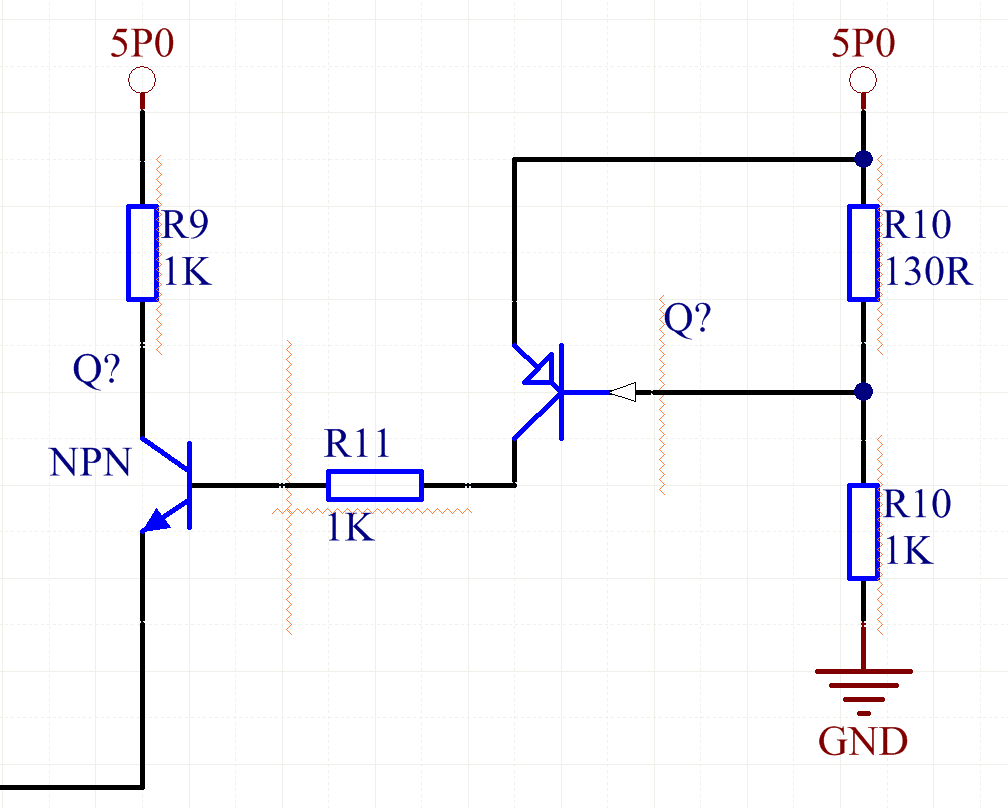

Ich benötige eine logische Aussage, um festzustellen ob entweder 3,3V
oder 5V(gewünschte Spannung) anliegen um herauszufinden, ob ein
Schaltregler funktioniert oder nicht. (für ein automatisches Testsystem)
Was haltet ihr vom Konzept dieser Schaltung?
Die Basis-Emitter Spannung des PNP muss min. -0,55V betragen damit er
leitet und mit den berechneten Werten wird diese Schwelle gerade
überschritten, wenn 5V anliegen.
Vielen Dank für Euer Feedback.
Hannes

Thomas Eckmann schrieb:
> Gar nichts. Dafür nimmt man
Wer ist "man"?
> einen OpAmp und schaltet den als Komparator.
Ah. Und womit "kompariert" der Komparator?
Ich würde den PNP-Transistor samt Beschaltung durch eine
3.6V-Z-Diode und zwei Widerstände ersetzen: 10k vom
NPN gegen Masse; Z-Diode + 1k von der Basis des NPN
gegen die zu überwachende Spannung.

Das mit dem Komparator war natürlich die erste Idee, nur muss ich noch
erwähnen, dass es keine andere Spannung zur Verfügung steht, als eben
jene Erwähnte.
Und diese wäre dann halt auch die Referenzspannung des Komparators...
Das hat Possetitjel gut erkannt :)
Das mit der Z-Diode ist auch ne Option. Ich werde mal beide Varianten
ausprobieren.
Kannst du das etwas genauer spezifizieren? Z.B. in Form einer Schalt-
schwelle wie "alles ab 4.8V ist gut, alles darunter ist schlecht"?
Eher nichts.
Die Aufgabenstellung wird tausendfach von "Spannungswächter" IC gelöst,
die z.B. einem µC ein Reset-Signal verpassen, wenn die Betriebsspannung
unter einen bestimmten Wert fällt. Klassiker wäre der TL7705 mit einer
Schaltschwelle von 4.55V.
Das Funktionsprinzip dieser Schaltungen ist auch immer gleich. Aus der
Betriebsspannung wird eine Referenzspannung abgeleitet, z.B. mit einer
Bandgap-Referenz. Gleichzeitig wird die Betriebsspannung per
Spannungsteiler passend heruntergeteilt und von einem Komparator mit der
Referenzspannung verglichen. Im Ergebnis kriegt man ein Logiksignal das
anzeigt, ob die Betriebsspannung unterhalb oder oberhalb einer
bestimmten Schwelle liegt. Mit mehreren Spannungsteilern und
Komparatoren kann man entsprechend auch Zwischenzustände erfassen.
Der Knackpunkt beim Design solcher Schaltungen ist, daß sie auch bei
langsam steigender bzw. fallender Betriebsspannung möglichst lange
korrekte (oder zumindest "ungefährliche") Signale liefern müssen.
Ein Spannungswächter für einen µC soll ihn z.B. bei fallender
Betriebsspannung in den Reset schicken. Das Reset-Signal muß aber auch
bei weiter fallender Betriebsspannung weiter aktiv bleiben. Es darf erst
dann wieder "losgelassen" werden, wenn die Spannung so weit abgesunken
ist daß der µC sicher nicht mehr losläuft.
