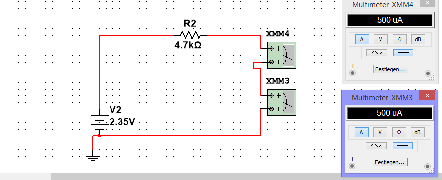

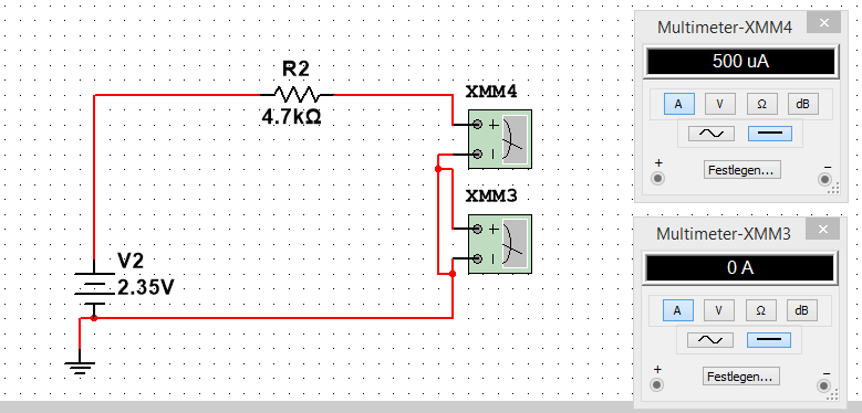

ich verwende Multisim zum Testen von Schaltungen und was ich nicht
verstehe ich, wie es sein kann, dass egal ob ich 1 oder 2 Amperemeter
dazuschalte, sich der Strom nicht ändert? Bei einem AMperemeter ist er
500µA und bei 2 AMperemetern ist er 500µA.
Obwohl ich die Innenwiderstände beide gleich eingestellt habe, wie im
Bild zu sehen ist.
Kann mich wer aufklären?
Ok, ich denke das Problem war einfach, dass der Widerstand von 2mOhm
einfach zu gering war. Daher hat ihn Multisim aufgerundet. Weil wenn ich
einen größeren Widerstand einstelle, dann passiert bei allen drein was.
Danke für die Mühe!
