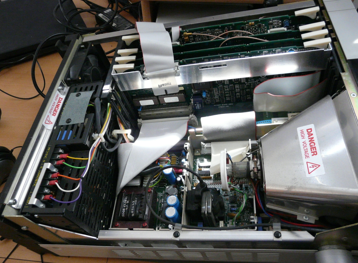

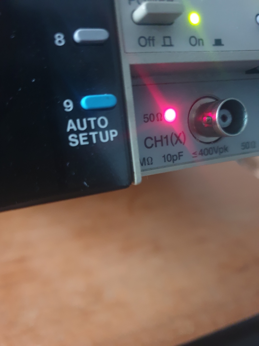

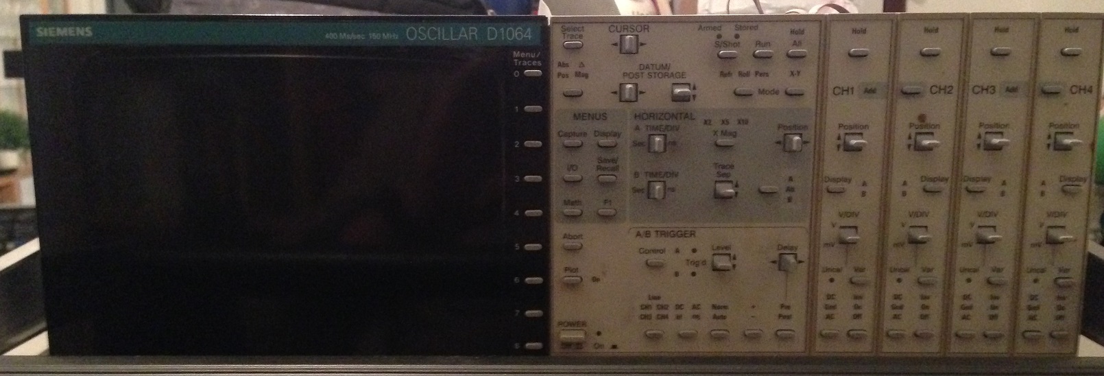

ich habe seit langer Zeit mal wieder mein Oszi rausgeholt, welches mir
stets treue Dienste geleistet hat. Leider scheint es nicht mehr richtig
zu starten.
Sonst leuchteten alle Leuchten beim starten kurz auf. Dies bleibt nun
leider aus. Ab und an leuchten allerdings die Lampen von CH1 und CH2
(ist aber nur alle 10 Startversuche mal der Fall).
Beim Starten erklang sonst kurz ein kleiner Quäker. Auch dies passiert
nun nur noch sporadisch.
Wenn das Gerät betriebsbereit war, konnte man die Tasten drücken und der
Quäker meldete sich als akustische Rückmeldung. Dies ist nun auch nur
bei ca. jedem 10ten Startversuch der Fall.
Direkt nach dem Einschalten leuchtet die komplette Bildröhre. Dies war
auch früher der Fall. Nach einer zeit leuchtet nur ganz links senkrecht
eine linie. (evtl. Zeilentrafo defekt, oder Spannungskaskade? - Passt
aber nicht dazu, dass die Bildröhre am Anfang komplett grün aufleuchtet)

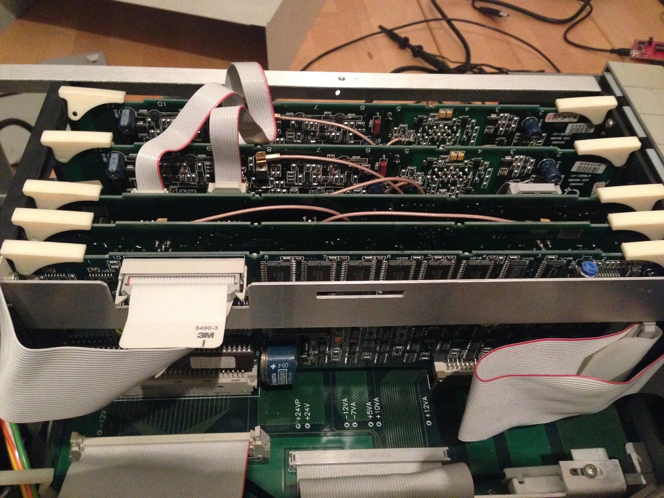

Auf den Bild "img_1525" sieht man einen Akku (3,6V-100mAh), dieser hat
noch 0,1 Volt. Ich denke, der ist nur zum Speichern der Einstellungen
des Oszis und sollte nicht notwendig sein für ein funktionierendes
Gerät. (Oder?)
Alle Elkos sehen gut aus (nichts ausgelaufen und keiner aufgebläht).
Alle Karten habe ich auch mal abgezogen und erneut gesteckt. Und den
Stecker der Bildröhre habe ich mal gezogen und wieder gesteckt.
Hat jemand evtl. eine Idee was man überprüfen könnte, oder hat
vielleicht jemand ein Schaltplan?
Ich hänge sehr an diesem Gerät, ich habe es günstig als Student (vor ca.
8 Jahren) bekommen und gerne damit gearbeitet.
Für konstuktive Hilfe bedanke ich mich jetzt schon :-)
Beste Grüße
Bratensosse

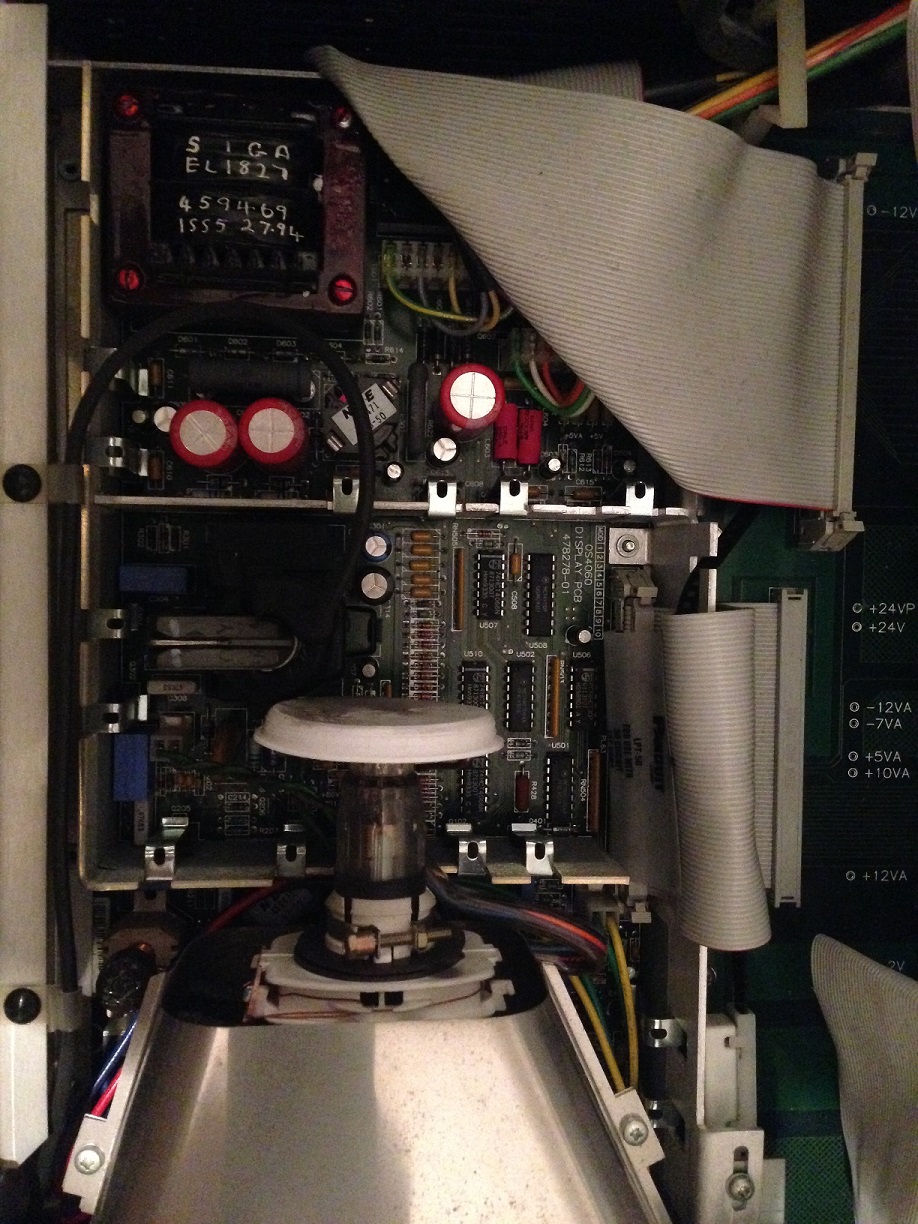

von OldMan (Gast)
Eine grundlegende Fehlersuche beginnt immer bei der Stromversorgung.
Hast Du das schon gemacht?
ersichtlich sind. Besser ist es jedoch, ab dem Netzspannungseingang die
Spannungen und Leitungswege zu prüfen.
Mach das mal als erstes...
> Gerät.
Nimm ihn bitte mal raus. Du könntest ihn entweder durch was ähnliches
ersetzen oder durch einen Goldcap, dann hält der Speicher wenigstens ein
paar Tage. Es kann aber gut sein, das der defekte Akku die Versorgung
eines Static RAM in den Keller zieht, also raus damit. Du könntest
probieren, ihn ausserhalb des Gerätes nochmal zu laden...

von Bratensosse (Gast)
vielen Dank für die wertvollen Tipps!
Die Spannungen wie sie auf dem Bild zu sehen sind, habe ich überprüft.
Diese weichen gut ein paar 100mV ab. Da ich allerdings mit einem 20€
Schätzeisen messe, sollte das OK sein.
Den Akku habe ich ausgelötet und versuche ihn extern zu laden. Auch mit
ausgebautem Akku zeitgt das Oszi das selbe Fehlerbild. An den
Lötanschlüssen der Platine sind 4,5V zu messen.
Des Weiteren habe ich die Anleitung rausgeholt. Dort steht, wie schon
hier angesprochen, dass mit der "Hold all" Taste im Zusammenhang des
Powerschalters das Gerät auf Werkeinstellungen zurückgesetzt werden
kann. Leider ändert auch dies nichts an der Fuunktionalität des Gerätes.
Ich hoffe der Ein oder Andere hat noch ein guten Tipp für mich.
Beste Grüße
Bratensosse

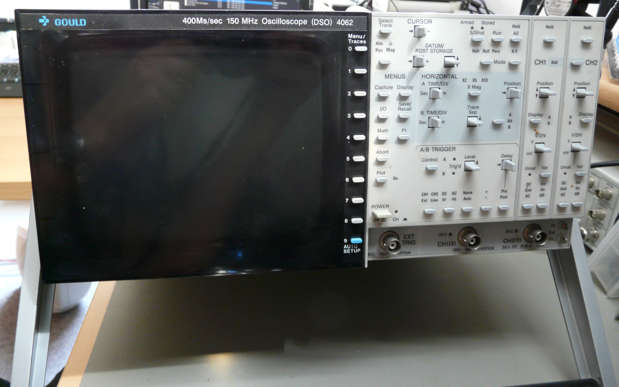

von Markus B. (lordnoxx) Benutzerseite
ich hänge mich hier mal mit rein, da ich ein nahezu baugleiches Oszi des
Herstellers Gould besitze. Leider zeigt sich bei meinem Exemplar genau
das gleiche Fehlerbild. Der CRT bleibt nach dem Einschalten dunkel. Und
nach ein paar Sekunden leuchten nur ein paar LEDs des Bedienteils.

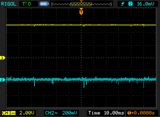

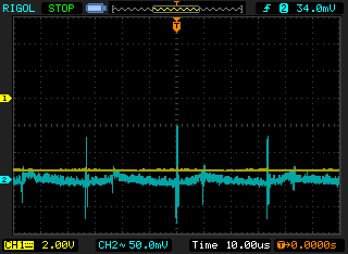

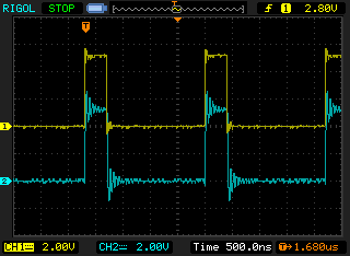

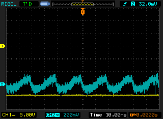

ich melde mich nochmal zu Wort. Habe nun mit einem anderen Oszi die
Spannungen des Netzteil vermessen. Siehe Bilder! Gemessen wurde -5.4V,
-19.7V, +24V und +5V. CH1 ist die DC Spannung und CH2 die AC-Spannung.
Ich denke das sieht noch relativ gut aus.
Sobald ich auf der Platine die Masse gefunden habe, werde ich mal die
Spannungen an den Testpunkten messen.
Dann werde ich mal gucken, ob der 68000 einen Takt hat. Den Pin vom CLK
sollte man ja im Datenblatt finden. Ich werde mich mal melden, wenn ich
soweit bin
Grüße
Bratensosse

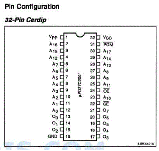

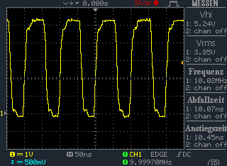

So!
Die Versorgungsspannungen auf der Platine (Testpins) sehen auch ganz gut
aus.
Der CLK des 68000 läuft mit 10MHz. Das scheint auch ok zu sein.
Habe mir dann mal ein EPROM angesehen (D27C2001D-15). An Pin 17(OC3) und
18(OC4) sehen die Signale etwas komisch aus, wie ich finde!
Ich muss allerdings sagen, dass ich etwas zu jung bin für diese EPROMS
:-) vielleicht kann ein alter Hasee sagen, was er davon hält.

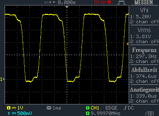

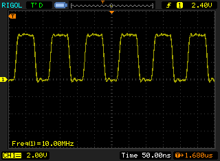

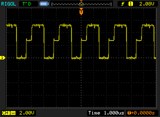

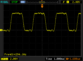

Hallo Bratensosse.
Ich habe bei meinem Gould 4062 mal die Clock des MC68000 genauer
angeschaut.
Bilder sind angehängt. Bei einer Zeitbasis von 1ms/div ist ein Rechteck
mit
ca. 300Hz zu erkennen. Geht man auf eine Zeitbasis von 50ns/div sieht
man ein Rechteck mit 10MHz.
Es stellt sich mir jetzt die Frage ob das ein Messfehler ist, oder ob
Tatsächlich hier ein Rechteck mit 300Hz  überlagert ist. Und wenn ja, ob
das so sein soll, oder hier ein Fehler in der Clock Generierung
vorliegt.
Könntest du das bitte bei deinem Siemens mal gegenprüfen?
Vielen Dank!

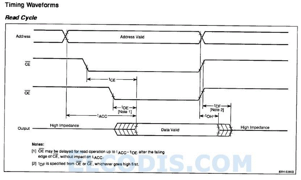

Dann habe ich mir nochmal das Datenblatt vom EPROM angesehen. Die
Ergebnisse sind angehängt. Eigentlich müsste doch das EPROM vom 68000
ausgelesen werden und in den RAM transferiert werden. Dann sollte das
EPROM keine Aufgabe mehr haben.
Auf dem angehängten Oszibild ist aber der OE (OutputEnable) und der CE
(ChipEnable) ständig aktiv. Vergleicht man das mit dem Timingdiagramm,
werden die Daten entsprechend ausgelesen.
Kann das schon ein indiz für ein ständigen reset des 68000 sein?
Nein, das war nicht üblich. Die EPROMs werden direkt abgearbeitet, wie
bei allen damals üblichen Systemen. Erst wenn die Busgeschwindigkeit die
Zugriffszeit des EPROMs überschreitet, braucht man solche Tricks und das
ist bei 10Mhz CPU Takt nicht nötig. Vermutlich hat das Gerät auch nur
sehr wenig freien RAM, in den das Programm gar nicht passen würde.
> Warum ist das schlecht, wenn gleiche sequenzen zu sehen sind
Das ist ein Zeichen dafür, das die CPU in einer kurzen Schleife hängt
und keine Tasks abarbeitet und weite Sprünge oder Interrupts nicht
behandelt.

von Jürgen B. (bratensosse)
Markus B. schrieb:
> Hallo Bratensosse.
> angeschaut.
> mit
> vorliegt.
> Vielen Dank!
Hallo Markus,
lustiger weise habe ich das selbe Phänomen. Erlären kann ich es mir noch
nicht. Mein erster Gedanke war, dass sich evtl die Abtastrate vom Oszi
ändert. Woher hast du denn die Masse genommen? bisher habe ich sie vom
Gehäuse. Aber vielleicht sollte man mal ein MassePunkt anlöten.
Macht keinen Unterschied. Habe die Messung mit Masse vom Gehäuse und
Masse von Massepin an benachbartem IC gemacht.
> ändert.
Hmmm...Das ist sogar sehr naheliegend. Ich meine mich zu erinnern, dass
mein mein Scope auch NICHT auf das "scheinbar" vorhandene 300Hz Signal
triggern konnte. Wahrscheinlich schaltet das Scope also wirklich, wegen
zu geringem Speicher auf eine kleinere Abtastrate um.
So war es bei mir auch. Richtig Triggern konnte das das Oszi nicht.
So langsam gehen mir echt die Ideen aus, was man noch machen könnte. :-(

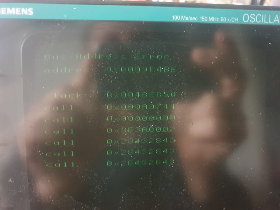

von Mensch3 (hangover)
Habe auch ein PRoblem mit meinem Oszi. Habe fast das gleiche Modell. Der
Bratensosse ist bestimmt zum experten geworden aufgrund der Fehlersuche
:D
Bei mir steht:
Bus address error
Hoffe ihr könnt das gut erkennen auf Bild "20231125_145018.jpg"
