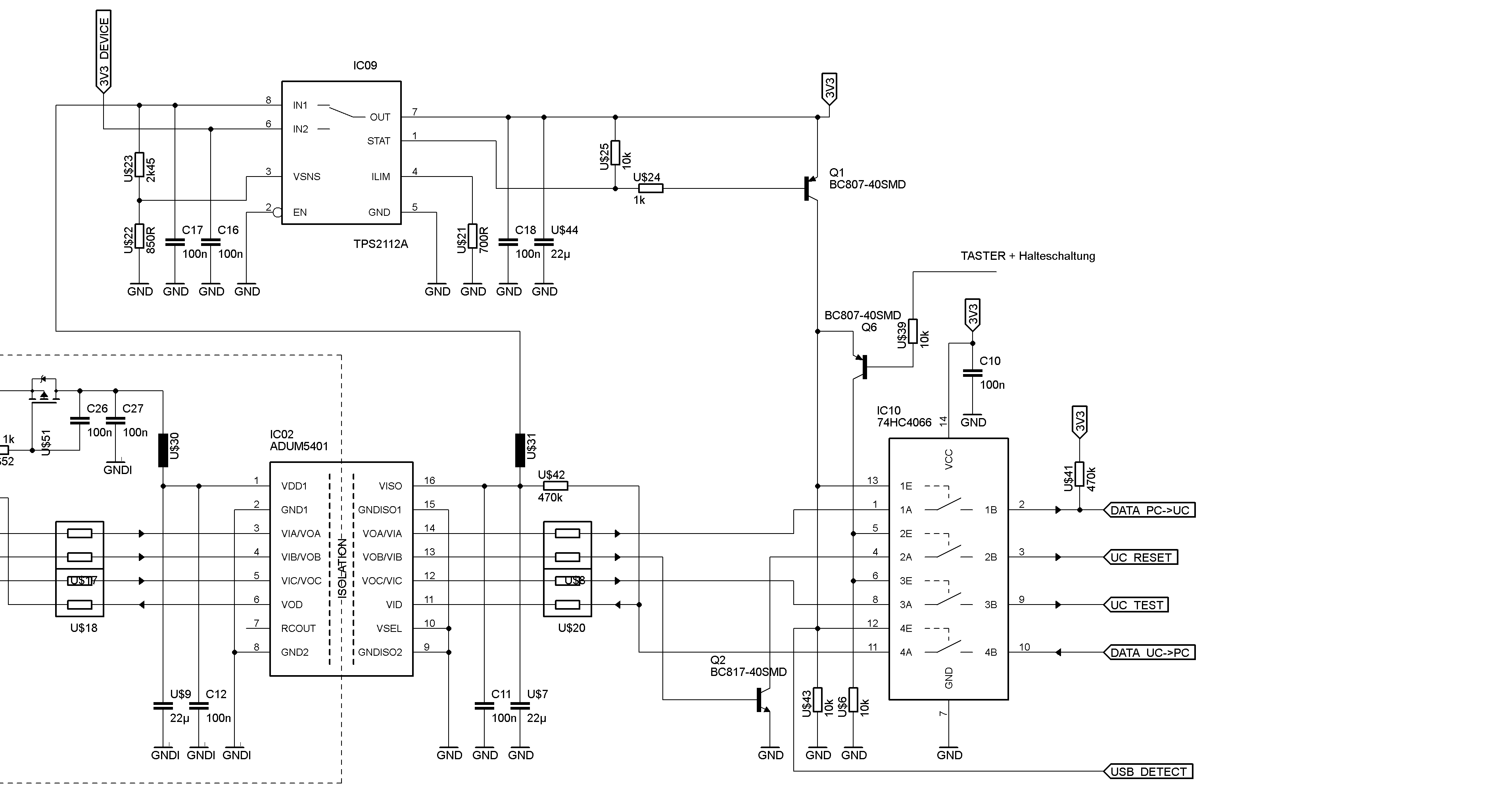

Guten Morgen Leute!
Ich hoffe, hier kann mir jemand helfen. Ich suche nach einer geeigneten
Möglichkeit, folgendes zu realisieren:
Ich habe eine Schaltung, welche entweder intern gespeist wird, oder,
sofern ein USB-Stecker eingesteckt ist, extern aus dem USB versorgt
wird. Die Umschaltung erledigt ein TPS2112. Über den USB soll zugleich
die Kommunikation via FT232 erfolgen. Das ganze noch galvanisch
getrennt. Ich habe also einen ADuM mit isoPower, welcher von der
USB-Seite versorgt wird. Der TPS entscheidet, ob vom ADuM Spnnung
anliegt und schaltet um, die USB-Versorgung hat also immer Vorrang.
Ist kein USB angeschlossen, so wird die Schaltung intern versorgt. Um
alle Signale vom ADuM zu trennen, habe ich einen 4066 dazwischen
geschaltet. Ansonsten würde über die Signalleitungen das IC versorgt
werden.
Ist der USB angeschlossen, so werden auch die RX/TX freigeschaltet. Dies
passiert durch einen Status-Ausgang des TPS2112.
Jetzt soll folgendes dazukommen: Der Prozessor soll über den BSL auch
via USB upgedatet werden können. Um also auch noch die zwei weiteren
Leitungen TEST und RST am 4066 freizugeben, muss der gemeinsame ENABLE
ebenfalls auf high gesetzt werden. Dies soll nur passieren, wenn vor
anlegen der USB-Spannung, also Einstecken des Steckers, eine Taste
gehalten wird.
Ich brauche also quasi eine Schaltungsidee, welche den Tastendruck
erkennt und dann eigenständig high auf dem ENABLE hält, bis der
USB-Stecker wieder abgezogen wird.
Hat jemand eine simple Idee dazu? Was mir in den Sinn gekommen ist, ist
ein JK-Flipflop, welches durch den Status-Ausgang seinen Takt bekommt,
während der Taster am Set-Eingang angeschlossen ist. Nur es muss
sichergestellt sein, dass das Flipflop beim "Hochfahren", also wenn noch
garkeine Spannung dran war, einen definierten Zustand hat. Kann man das
irgendwie sicherstellen?
Schaltung im Anhang.
Freue mich über konstruktive Vorschläge.

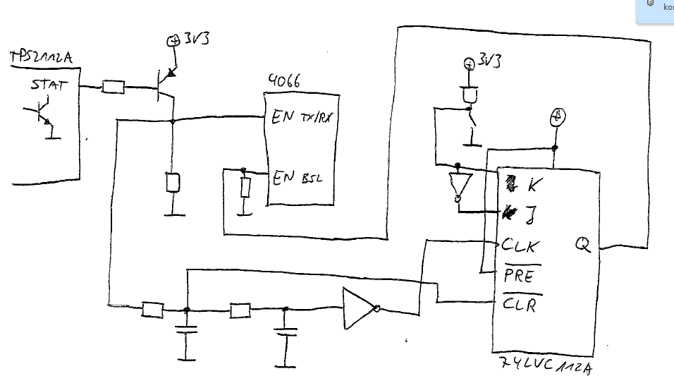

von Conny G. (conny_g)
Entsprechende Pulldown/Pullup-Widerstände?

von Joachim B. (jar)
Quendolin schrieb:
> ist
RS FF mit Resetcontroller TL7705 ?
von Quendolin (Gast)
Kannst du mir das ggf. etwas näher erläutern?
was genau, JK FF hast du gebracht also denke ich das du die Funktion von
FF kennst. Nimmt man ein RS FF mit reset set und am Reset Eingang den
Ausgang vom Resetcontroller, siehe Datenblatt wird der Reset erst
freigegeben wenn die Power steht !

Also nochmal zum besseren Verständnis:
Keine Taste gedrückt -> USB-Stecker rein -> TEST und RESET gesperrt
Taste gedrückt -> USB-Stecker rein -> TEST und RESET verbunden (Taste
kann wieder losgelassen werden aber TEST und RESET bleiben verbunden bis
USB-Stecker wieder raus)
Es muss also auf die Flanke vom Status des TPS2112 reagiert werden. Ist
das ganze einmal in Betrieb, dann hat die Taste eine ganz normale
Eingabefunktion. Also entweder passiert es beim Start oder nie mehr.
Wie ist es mit der angehängten Variante?
(Sorry für das schlechte Bild)

Ich erlaube mir mal, das Thema nochmal hoch zu holen, bitte nehmt's mir
nicht krumm. Wäre echt super, wenn sich noch jemand dazu äußern könnte.
Geht mein Ansatz für mein Vorhaben oder denke ich viel zu kompliziert?
