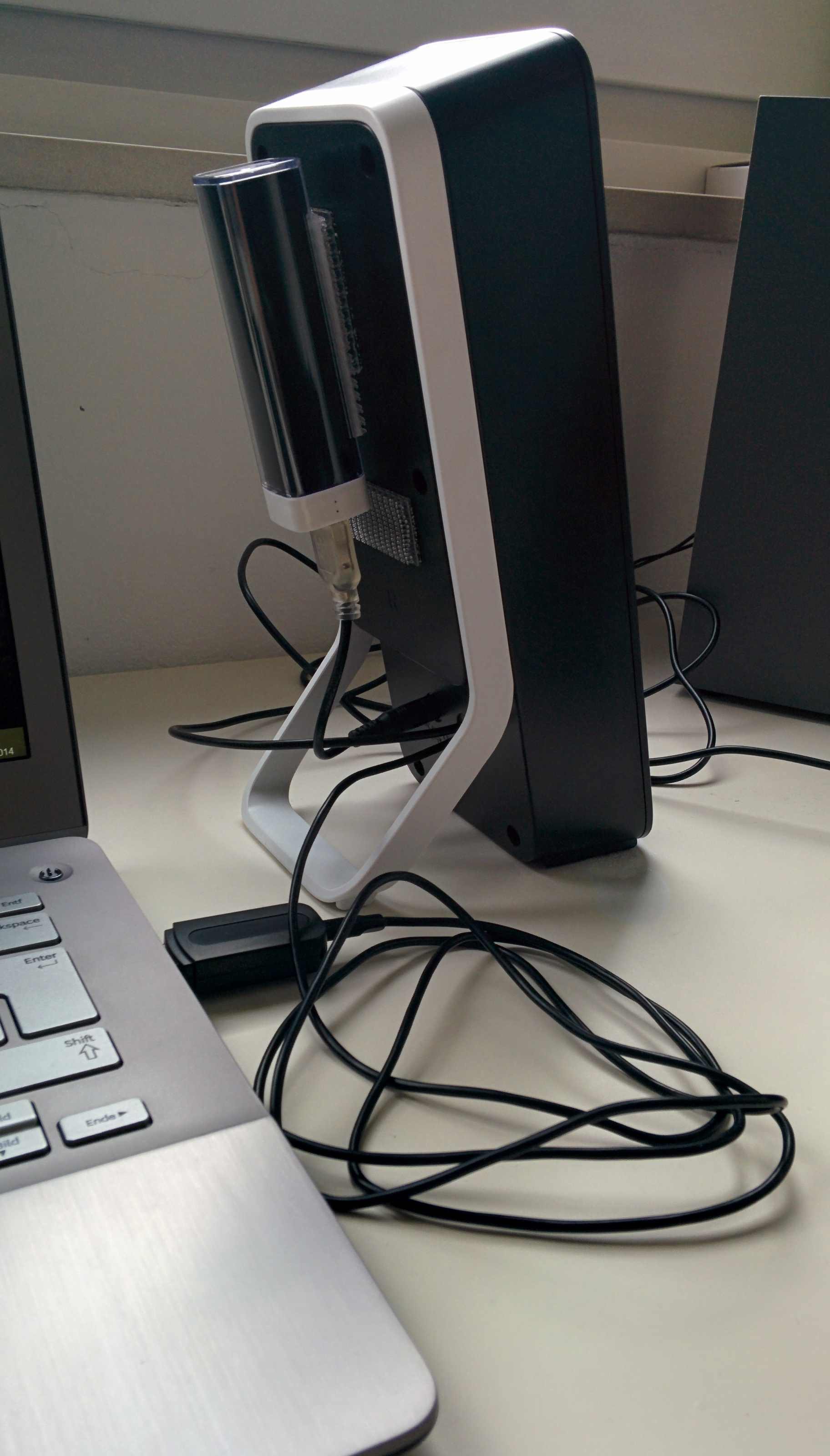

Servus zusammen,
ich betreibe zur Zeit aktive Stereo Lautsprecher von Logitech Z200 über
einen externen Akku, was auch wunderbar funktioniert. Jetzt wollte ich
das ganze noch weiter verbessern indem ich einen Bluetoothempfänger mit
einbaue. Arbeiten nun der BT Empfänger und der Lautsprecher auf dem
gleichen Massepotential kommt es zu einem störenden Brummen. Wie lässt
sich das erklären? Hättet ihr eine Lösung, außer einer galvanischen
Trennung?
Viele Dank und Grüße
Andi

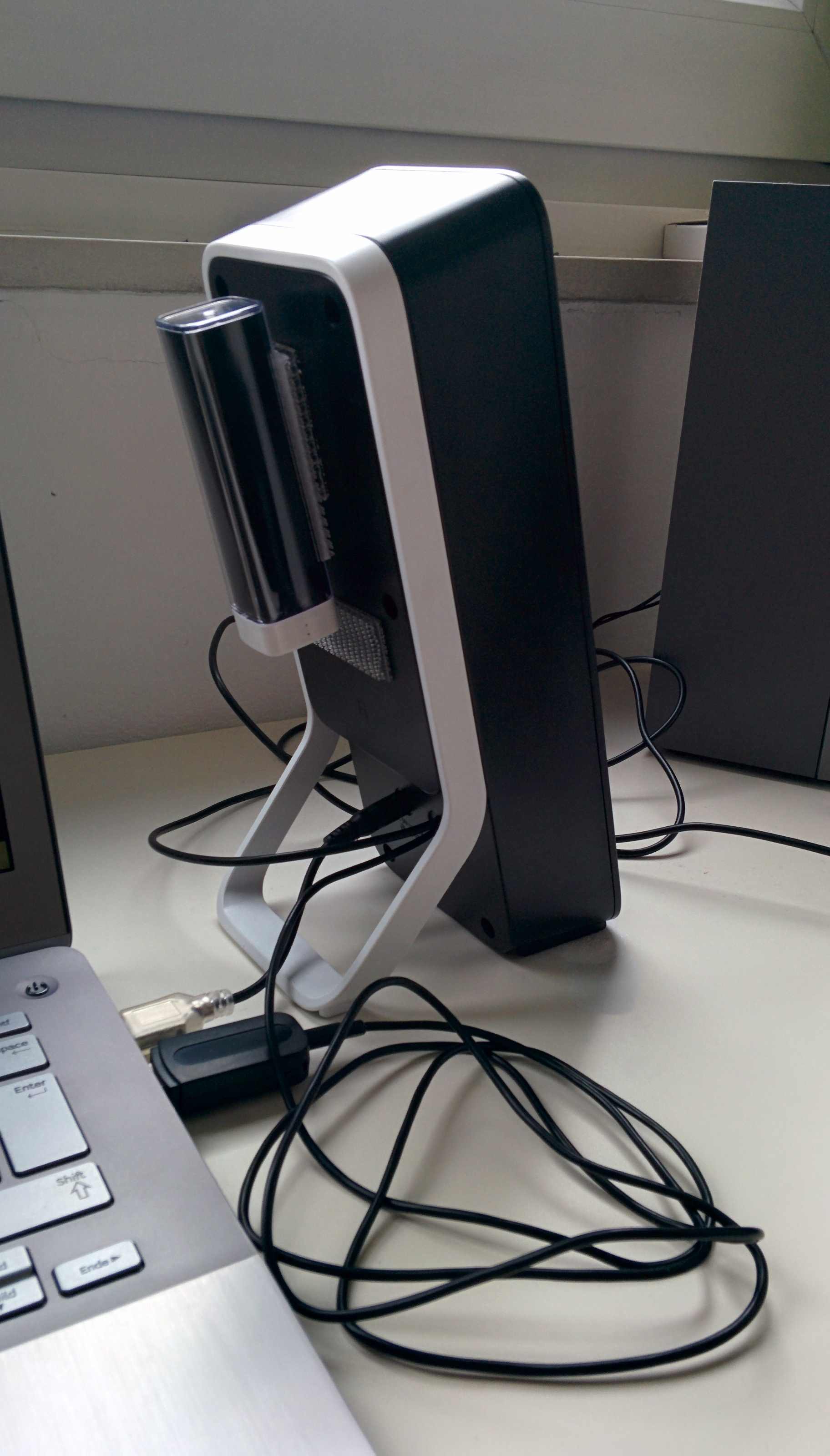

Ich habe zwei Fotos von dem "Aufbau" gemacht.
Im Bild "Fehlerfall.jpg" werden sowohl die Boxen, als auch der
BT-Empfänger (schwarzer USB-Stick) über den Laptop mit Strom versorgt
--> Störgeräusche
Im Bild "Fehlerfrei.jpg" werden die Boxen über den Akku versorgt und der
BT-Empfänger über den Laptop --> keine Störgeräusche

An den Bluetooth-Empfänger wird einfach das Klinkenkabel der Boxen
angeschlossen (keine zusätzlichen Audioquellen).
Das Störgeräusch ist weniger ein Brummen als ein Fiepen. Es tritt nur
auf wenn wirklich eine Bluetooth-Übertragung stattfindet. Bewegt man das
Klinkenkabel ändert sich auch die Lautstärke des Tons (es scheint als
fungiere das Klinkenkabel als Antenne).

Ganz sicher nicht. Masse ist zwischen BT Empfänger und Lautsprecher im
"Fehlerfall" an zwei Punkten verbunden: zwei USB Kabel. Die bilden eine
Masseschleife und daher kommen Deine Störgeräusche. Wirst Du so einfach
nicht loswerden... Am besten Du zeichnest mal einen einfachen
Schaltplan, und überlegst Dir, wo man die Brummschleife auftrennen
könnte.
