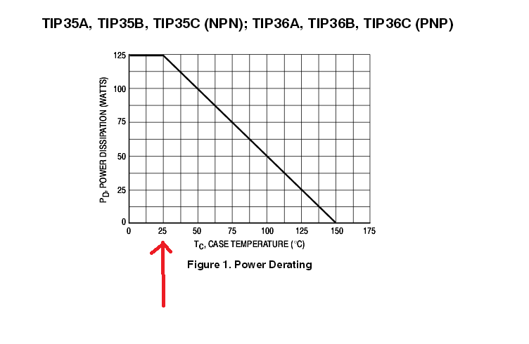

Ich habe vor Kurzem mal ein kleines Experiment gemacht:
Ein TIP36C-Leistungstransistor (bis 125 W belastbar) wurde mit
Wärmeleitpaste an einen leistungsfähigen Kühler (für Athlon64) montiert.
Er wurde mit ca. 22 V und 2,5 A "beheizt". Der sollte die Leistung
dauerhaft ohne Schäden abführen können. Doch nach einiger Zeit
(Minuten), "klack" war die C-E-Strecke niederohmig.
Die Basis wurde über einen Widerstand zum Collector angesteuert.
Warum geht ein Transistor so schnell kaputt? Er wurde ja eigentlich
nicht überlastet oder überhitzte!?

Sicher, dass du nicht überlastet hast? Dazu musst du dir den
Temperaturverlauf anschaun, die 125 W gelten nämlich nur wenn man das
Gehäuse auch auf 25 °C hält. Wird der aber warm schmelzen dir die 125 W
weg wie Eis in der Mittagssonne der Sahara. Wird das Gehäuse 100°C heiß
kannste nur noch 50 W verbrennen. ;)

Hast Du das Power Derating beachtet?
Wie heiß wurde denn der Transistor/Kühlkörper?

von Katastrophenelektriker (Gast)
Der Strom wurde auch durch das Labornetzteil begrenzt. Der Kühlkörper
war noch nicht sehr heiß, eher Handwarm.
Es kam auch nicht zum langsamen Stromanstieg oder Intrinsicleitung. Der
Strom blieb erst konstant und dann -- "klack", Kurzschluss

Ich rede nicht vom Kühlkörper sondern vom Gehäuse des TIP36C. Wenn das
100°C heiß wird wirds eng und wenn das Gehäuse 100°C erreicht hat muss
der Kühlkörper lange noch nicht heiß sein.

Lt. Datenblatt sollte er bei 2,5A bis 35V abkönnen.

Ja klar aber ich glaube nicht, dass er den Transistor kühl genug
gehalten hat. Der ist den Hitzetod gestorben.
von oszi40 (Gast)
1.Das Datenblatt meint nur bei 25 Grad Case-Temperatur wobei man noch
den thermischen Widerstand des Gehäuses zum KK betrachten sollte...
2.Es gibt auch optimistische Datenblätter und Fake-Typen ...
3.Die Schaltung sollte so sein, daß der Arbeitspunkt nicht wegläuft.
