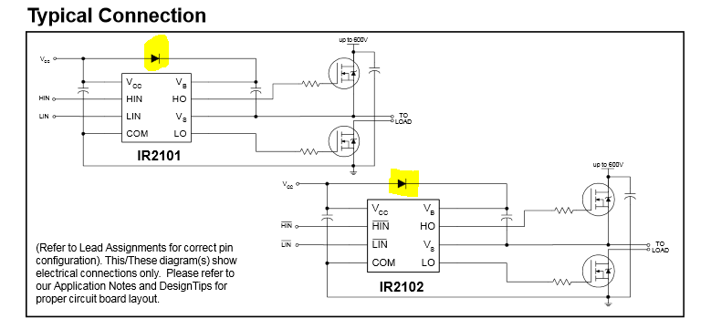

von Datenblatt (Gast)
>> Den Low-Side Teil dann mit zweitem FET als Aktive Diode zur
>> Wirkungsgrad-Verbesserung einsetzen.
verna schrieb:
> Wie meinst du genau?
Der Treiber ist für zwei FETS. Warum also nicht den zweiten Treiber dazu
verwenden, um mit einem zweiten FET die Schottky-Diode Kurz-zuschließen,
um den Wikungsgrad zu verbessern?
verna schrieb:
> Was ist Bootstrap-Diode?
Man kann die Versorgungsspannung für den "oberen" FET-Treiber per Diode
und Kondensator erzeugen, indem man den durch den unteren FET erzeugten
Spannungshub "aufhebt".
Datenblatt erste Seite im Anhang.
