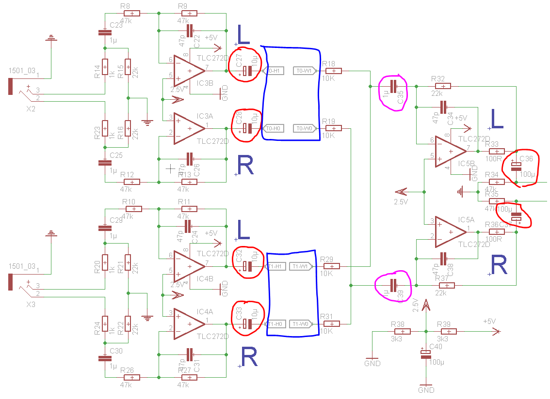

Guten Tag,
da es für meinen Zweck keinen fertigen Mischer gibt muss ich mir diesen
selbst bauen. Ich habe keine "perfekte" Schaltung gefunden und mir nun
aus unzähligen einen Schaltplan aus dem Netz als Grundlage genommen. Die
für mich unnötigen teile habe ich entfernt bzw. Teile ergänzt (siehe
Anhang).
Es geht um einen Mischer mit 2 Stereo Eingängen und 2 Ausgängen. Ich
würde diese Schaltung also parralell 2x aufbauen. Es muss kein
Studiomischer dabei rauskommen, er dient "nur" dazu PC Boxen und Headset
zu betreiben. Die Ansteuerung muss allerdings digital sein, deshalb habe
die Fader durch DS1807 "Digiale Audio Potentiometer ausgetauscht" (blaue
Makierung).
1. Würde das mit den digitalen Potis so funktionieren, oder muss an der
Schaltung dadurch etwas angepasst werden?
2. Die Schaltung sah mir nicht extrem minderwertig aus deshalb zu den
Kondensatoren:
Bei den pink makierten werden im original Schaltplan MKT angegeben (was
ich gelesen habe hochwertig), alle roten scheinen aber normale Elkos zu
sein (was ich gelesen habe nahezu verboten).
Müssen diese so groß dimensioniert sein? Folienkondensatoren mit dieser
Kapazität wären ja riesig. Was würdet ihr empfehlen?
3. Falls sonst noch Mängel zu beanstanden sind bitte ich um Hinweise.
Ich würde auch nochmal neu Anfangen wenn jemand einen "besseren" Plan
für diesen Zweck parat hat.
von K M (Gast)
Ich würde OPs nehmen, die nicht so grässlich klingen und rauschen wie
der TLC272. Zum Beispiel den altbewährten, spottbilligen NE5532.
LG

Den Digital-Poti Kram sollte man noch mal anschauen.
Ansonsten müsste es funktionieren. Eventuell hast Du zuviele
Kondensatoren drin (Ausgangselkos in den Eingangsstufen und 1uF
in den Sammelschienen).
LG
von K M (Gast)
Im Datenblatt des digi Potis ist wohl angedacht das die nächste Stufe
einen hohgen Eingangswiderstand haben soll (Figure 3, Spannungsfolger).
Bei dir ist der Lastwiderstand am Digi-Poti Schelifer 10K.
LG

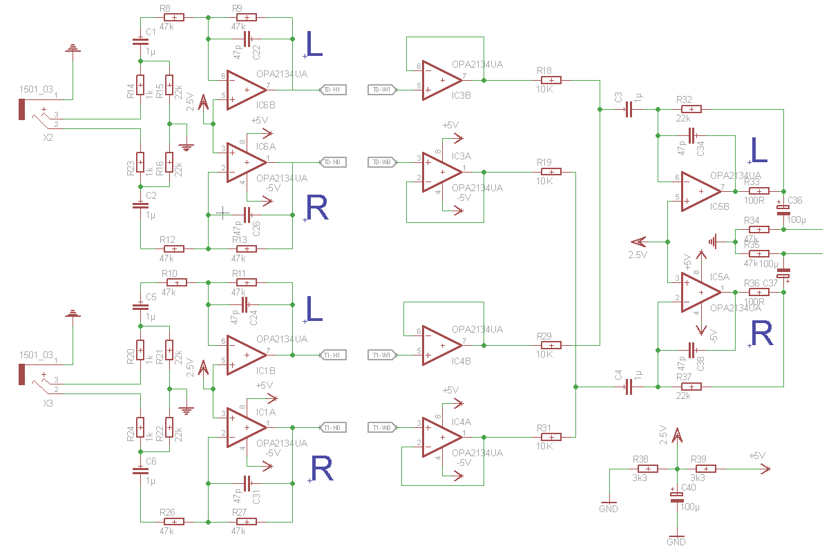

Ich habe jetzt die OPs ausgetauscht durch OPA2134 mit symmetrischer
Spannungsversorgung. Außerdem hinter die Digi-Potis Spannungsfolger und
die Kondensatoren davor entfernt.
Macht das so Sinn oder gibt das murks?
Der Sinn der Sache bei der symmetrischen Versorung ist u.a. auch der
Wegfall der 1/2 Vcc Hilfsspannung, bei dir die 2,5V Schiene. Diese kann
nun ganz schlicht auf Masse gelegt werden.
Dadurch werden die Ausgänge der OP sich nun im Bereich +/- 5V bewegen,
du musst also prüfen, ob deine DigiPotis auch mit Spannungen unterhalb
0V klarkommen.

von RomanK (Gast)
Vorsicht vor negativer Spannung. Dann bitte den DS1808 nutzen.
Die virtuelle Masse kann dann entfallen = GND.

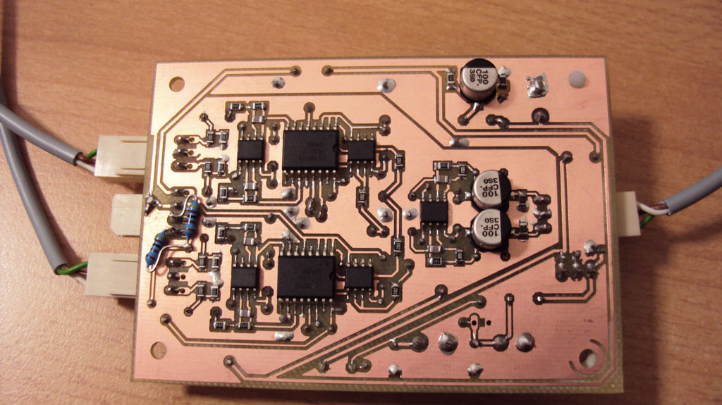

von Paul F. (zwanni)
da bin ich wieder...
Ich habe nun all mein erworbenes Halbwissen in diese Schaltung
einfließen lassen und heute zusammengebraten.
Prinzipiell bin ich mit der Audioqualität halbwegs zufrieden. Die im
Eingangssignal vorhandenen Störungen werden etwas stark verstärkt. Wenn
man die digi-Potis etwas zurück dreht, ist aber eigentlich nichts mehr
hörbar.

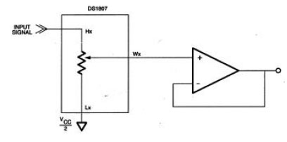

Einen gröberen Fehler habe ich aber wohl bei der Beschaltung des
digi-Potis gemacht. Die "Low" Seite des Potis habe ich mit AGND
verbunden. Richtig wäre wohl hier VCC/2 anzulegen. Kann es sein, dass
deshalb die "click-pop"-Unterdrückung nicht funktioniert? Ich kann
nämlich keinen Unterschied zwischen an/aus feststellen und das Regeln
ist so äußerst unangenehm.
Paul F. schrieb:
> Die im
Du musst dir darüber klar werden, das du da evtl. eine Brummschleife
zwischen Rechner und Boxen aufbaust, denn du verbindest die
Abschirmungen der Geräte u.U. mehrfach. Rechner sind nicht gerade
störungsfrei und haben auch noch auf der Audiomasse meistens ganz platt
den Schutzleiter (Erde) vom Stromnetz.
Es ist wichtig, das du über die Potis gar keine Gleichspannung schickst.
Bei einem analogen Drehpoti würde das kratzen, bei einem digitalen eben
ploppen beim Schalten von Stufe zu Stufe. Wenn es ploppen ist, füge
Elkos so ein, das am oberen Ende und am Schleifer keine Gleichspannung
liegt. Das untere Ende kann m.E. direkt auf AGND gehen.
Edit: Halt mal, vllt. ist es gar nicht dumm, am Schleifer VCC/2
anzulegen. Aber das obere Ende des Potis sollte keine Gleichspannung von
der Stufe davor abkriegen.

zumindest nicht gedacht das der erste Versuch so "gut" wird. Solang ich
die Potis nicht voll durchschalte (was nicht nötig ist), ist die
Qualtität super. Man hört maximal ein minimales Rauschen wenn kein
Audiosignal anliegt. Das ist aber nicht viel lauter als wenn gar nichts
angeschlossen ist. So extrem verbockt hab ich es also nicht. Wenn die
Änderdungen dann das "Ploppen" noch entfernen ist es mir die Mühe wert.
vielen Dank schonmal.
Hier ist nochmal das Schaltbild aus dem Datenblatt. Ich versuch mal in
die aktuelle Schaltung noch Elkos zu basteln um zu sehen obs was bringt.
Edit:
Habe 10µ davor gesetzt die ich noch in einer Bastelkiste gefunden habe.
Der Klang ist jetzt völlig im Eimer aber das Ploppen ist weg.
