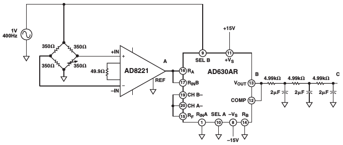

ich habe mir einen einfachen Lock-In-Verstärker gebaut, siehe Zeichnung.
Am Ausgang (Punkt C) hängt noch ein Spannungsfolger und an dessen
Ausgang ein AD-Wandler (LTC1865).
Ich habe nun folgendes Problem: Wenn ich die Brücke abgleiche, kann es
passieren, dass die Brückenausgangsspannung in Bezug auf die
AC-Erregungsspannung um 90 Grad Phasenverschoben ist (bzw. negativ ist,
wenn die Errergerspannung positiv ist und umgekehrt, es ist eigentlich
keine echte Phasenverschiebung). Bei korrektem Abgleich passiert das
nicht, man muss halt zusehen, dann man beim Drehen am Poti auf der
richtigen Seite des Nullpunktes landet.
Falls jedoch vor dem korrekten Abgleich diese Phasenverschiebung
auftritt, hat das zur Folge dass der AD630 nicht mehr korrekt
demodulieren kann und statt einer Gleichrichtung hin zu positiven
Halbwellen nunmehr negative Halbwellen erzeugt. Das bedeutet, dass ich
am Ausgang C durchaus negative Spannungen erhalten kann. Weil die
gesamte Verstärkung mit +-15V läuft, ist auch die Ausgangsspannung vor
dem TP (Punkt B) maximal so groß.
Dummerweise kann mein AD-Wandler nicht so große Eingangsspannungen ab
(min. -0,05V, max.Vcc+0,05V). Vcc sind hier 5V. Die maximale
Eingangsspannung ist nicht das Problem, da verliere ich eh genug über
den TP bzw. kann da zur Not noch über einen Spannungsteiler etwas
erreichen, sodass ich an Punkt C maximal +-5 V erhalte, egal was vorher
passiert) Was mir Sorgen macht, ist die minimale Grenze. Wie kriege ich
möglichst elegant die negativen Spannungen weg? Den OP des
Spannungsfolgers nur mit 0..5 V betreiben hilft nicht wirklich, weil mir
der sonst durchgeht (zumindest mein RC4558, gibts vielleicht welche, die
das abkönnten?). Eine Diode mit ihren typischerweise 0,6 V
Durchlassspannung reicht auch nicht (zumal ich da Bedenken wegen des
Rauschens hätte).
Im Moment behelfe ich mir so, dass ich die Leitung zum ADC erst
verbinde, wenn die Brücken alle korrekt abgeglichen sind und ich sicher
sein kann, dass keine negativen Spannungen bei dem Teil ankommen.
Gefällt mir aber nicht wirklich, weil beim Nachjustieren der Brücken
wieder alles kaputt gehen kann, falls man auf die falsche Seite des
Nulldurchgangs kommt.
Habt ihr Ideen?
Peter
von M. K. (sylaina)
> Rauschens hätte).
Schottkey-Diode benutzen, die hat typischer Weise eine noch kleinere
Flussspannung.
von Helge A. (besupreme)
Geht dein ADC wirklich schon bei kleinsten negativen Spannungen und
Strömen kaputt?
Reicht es nicht aus, nach dem ersten Tiefpaß eine Schutzdiode
einzubauen? Dann wäre der ADC-Eingangsstrom auf <75uA begrenzt.

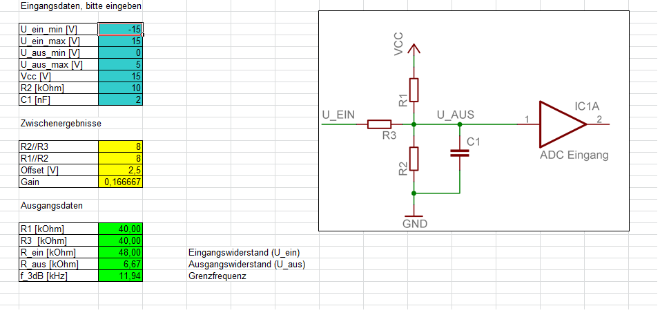

von Jonas B. (jibi)
Spannungsteiler aus 3 Widerständen...siehe
http://www.mikrocontroller.net/articles/Spannungsteiler
GRuß Jonas
von Klaus R. (klara)
ich bin vor kurzem auf die BAT60A gestossen.
Silicon Schottky Diode
• High current rectifier Schottky diode with
extreme low VF drop (typ. 0.12V at IF = 10mA)
• For power supply applications
• For clamping and protection in low voltage
applications
• For detection and step-up-conversion
Gibt es sogar bei Conrad. Preis 0,15€
http://www.conrad.de/ce/de/product/154027/Schottky-Diode-Infineon-Technologies-BAT60A-Gehaeuseart-SOD-323-IF-3-A?queryFromSuggest=true
Bei kleineren Strömen als die angegebenen 10mA wird VF auch noch kleiner
als 0,12V. Siehe Datenblatt.
mfg klaus
von Peter Schwarzer (Gast)
Moin zusammen,
ich glaube, ich komm um die Diode nicht herum. Die BAT60A klingt ja
schonmal nicht verkehrt. Wenn ich die vor den TP hänge, wir das
Ausgangssignal ja nochmal etwas kleiner als die 0,12 V. Muss dann zwar
ein bisschen mit der geringen Sperrspannung von 10 V aufpassen, aber das
müsste schon passen.
Die Sache mit dem Spannungsteiler mit den 3 Widerständen gefällt mir
nicht so recht weil ich damit ja nur die -15..+15 V auf 0..5 V
projeziere. Weil es ja wie gesagt nur dem Schutz des ADC dienen soll
vergebe ich damit ja die Hälfte des Messbereichs.

von Jonas B. (jibi)
>Gruß
>Peter
Die Formel erlaubt auch einen Spannungsbereich von +/- 5V, aber du hast
sie ja gar nicht angeschaut bzw. versucht zu verstehen.
GRuß Jonas
Hallo Jonas,
doch, ich habe mir die Lösung sehr wohl angeschaut. Ich danke dir auch
herzlich für den Vorschlag, die Lösung werde ich sicherlich irgendwann
mal brauchen. Aber so wie ich das verstanden habe, skaliert die
Schaltung einen Eingangsspannungsbereich auf einen
Ausgangspannungsbereich. Gegenüber einem einfachen Spannungsteiler mit
zwei Widerständen, bei dem U_Aus irgendwo zwischen U_Ein und Gnd landet,
kann hier U_Aus zwischen irgendwas und irgendwas eingestellt werden,
solange es sich in bestimmten, durch U_Ein und Vcc definierte Grenzen
bewegt.
Im Normalbetrieb ist bei mir U_Ein 0..+5 V. Nur wenn die Brücke nicht
ordentlich abgeglichen ist, kann es passieren, dass die Spannung
irgendwo zwischen -15 V und +5 V liegt. Skaliere ich mir nun diesen
Eingangsspannungsbereich auf meinen gewünschten Ausgangsspannungsbereich
von 0..5 V, gehen mir 3/4 vom Messbereich des ADC (0..5V) flöten (im
Normalbetrieb). Wie groß eine eventuell vorhandene negative Spannung am
Eingang des ADC ist, ist mir herzlich egal, da kommt eh nur Mist an, die
will ich gar nicht messen, sondern einfach nur zum Schutz des ADC
loswerden.
