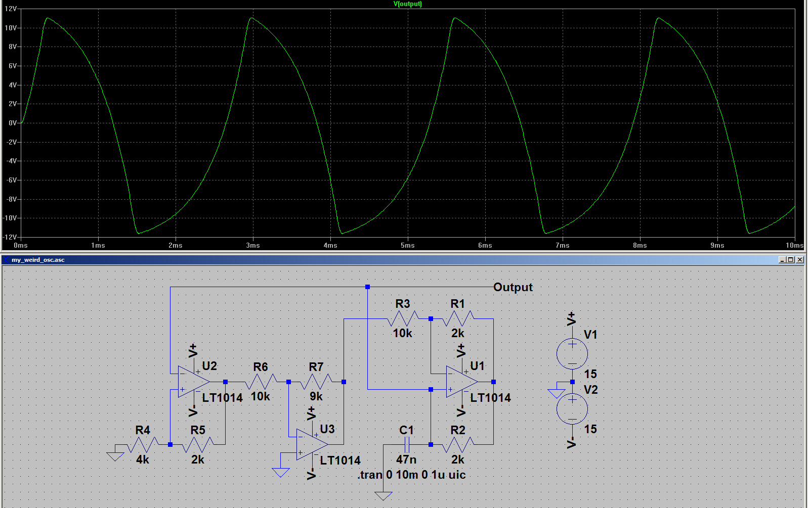

Seltsamer Oszillator
Peter Zz schrieb:
> Aber du hast den Witz bei meinem nicht gesehen, schau dir mal ganz
> aufmerksam die Kurvenform an  ;-)
Das ist ein Haifischzahn-Generator. Ein ganz besonderes HAI-LEID, wie
der
Dengländer sagen würde.
MfG Paul
Peter Zz schrieb:
> Hallo Forum,
> habe hier einen schönen Oszillator, zum Spielen!
Ja, genau so eine Kurvenform, allerdings nicht oszillierend, sondern
bistabil, hat letztens jemand in einem anderen Forum zum Ansteuern von
VCAs in einem Mischpult gebraucht.
Das kann man mit einem Rechteck und einem Tiefpass dahinter auch. Man
muss nur die Kurve dann noch rückwärts abspielen. Hmm..., aber wie...,
grübel....
Na gut vergiß es. Hat ja nicht jeder einen Flux-Inverter-Kompensator
