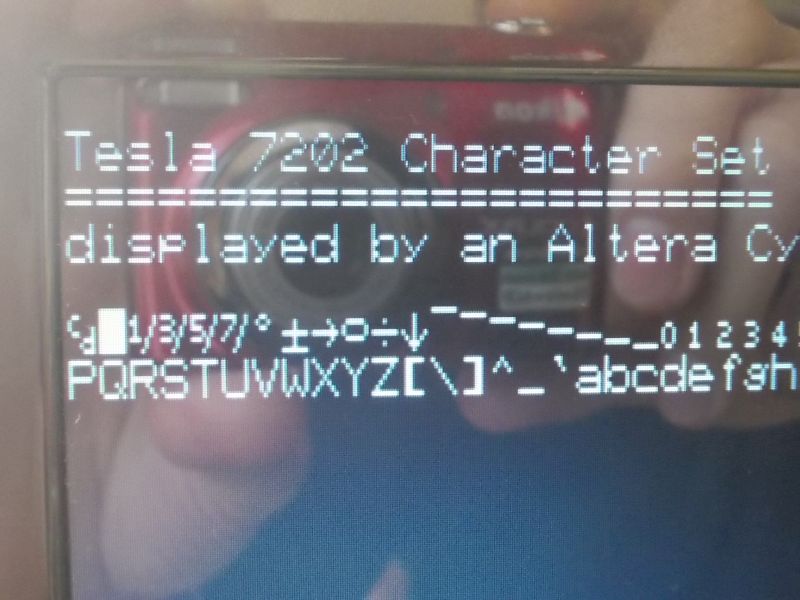

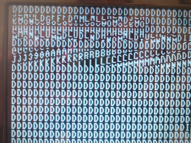

Warum wird der Text 80x30 bitte so verschoben dargstellt in VHDL?
Das "D" soll ein Leerzeichen sein, im ROM steht an der Stelle h20 ein
Ascii-Leerzeichen und im RAM steht da der Wert h20.
Das richtige Bild ist in Verilog und das verschobene in VHDL.
Finde keinen Fehler im VHDL der irgendwie das Timing falsch setzt.

Das eigentliche Problem dürfte hier aber Latency sein, weil ja alles so
schön reproduzierbar ist. Was steckt in den ROM und RAM Komponenten?

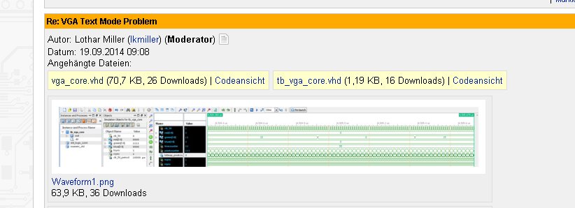

von Peter B. (funkheld)
hmmm..., dieser Vorschlag kam von LM, siehe Bild.
LM hat meine Umwandlung rausgeschmissen:
process (clk50_in) begin
  if rising_edge(clk50_in) then
    clk25 <= not clk25;
  end if;
end process;
und die dann ersetzt durch:
clk25 <= not clk25 when rising_edge(clock);
Und was soll man auf dem Bild erkennen?
Vermutlich, als er dir gezeigt hat, wie man einen Tester schreibt und in
dem Zusammenhang gezeigt hat, wie man einen Clock stimulieren kann.
Dass Lothar dir das als Vorschlag gemacht hat, um es dann auf ein Target
zu bringe, glaube ich dir nicht.
> Nicht ganz für mich allein....auch für die anderen Fragesteller...
Du schaust auf das Datum , dann in die VHDL , was mir LM gegeben hat.

von Sigi (Gast)
Schlump schrieb:
>Glaubst du im Ernst, dass ich jetzt das Forum durchsuche, wann du was
>mit Lothar geschrieben hast?
Lothar hat in seinen VHDL-Code tatsächlich geschrieben
>   -- 25MHz Clock-Enable für VGA
>   clken25 <= not clken25 when rising_edge(clk_50);
(Uhrzeit/Datum im Bild + Forumssuche), allerdings im entsprechenden
Forumsbeitrag EXPLIZIT darauf hingewiesen, dass es dabei um einen
Testbench ging. Einfach nur alles rauskopieren und den Kontext nicht
verstehen/lesen führt natürlich zu solchen Katastrophen.
von Schlumpf (Gast)
Ja hat er.. genaugenommen hat er das geschrieben
   vga_testpic: process
   begin
     wait until rising_edge(clk_50);
     if clken25='1' then
Und das sogar im synthetisierbaren Code und nicht in der Testbench.
Warum? Ganz einfach! Weil dieses Konstrukt korrekt ist.
Peter hat daraus aber folgendes gemacht:
process
begin
  wait until rising_edge(clk25);
Und jetzt kommt eben der springende Punkt.
Wenn man keine Ahnung hat, dann sieht das fast identisch aus.
Aber wenn man Ahnung hat, dann weiss man, das Lothars Code zu einem
Register führt, welches mit 50MHz getaktet ist, aber nur jeden zweiten
Takt enabled wird. Was korrekt und sinnvoll ist.
Und dass Peters Code einfach nur Murks ist.
Peter schreibt falsch ab, hat nichts kapiert, will aber auch nicht dazu
lernen, weil Theorie "pfui" ist. Beschimpft diejenigen, die ihm helfen
wollen, zu versthen, was er dann tut und behauptet dann noch, dass er
diesen Schrott von Lothar abgeschrieben hätte.
Hat er. Und wie hat er dann den "clken25" dann weiterverwendet?
Garantiert nicht als Takt!
