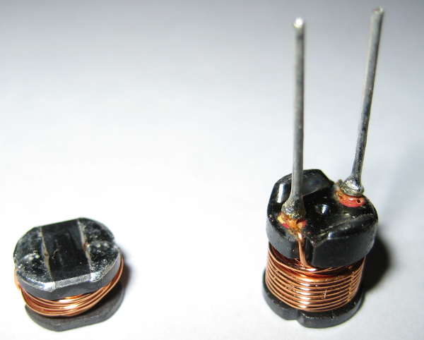

ich habe hier zwei Spulen liegen, eine THT und eine SMD.
Anwendungsgebiet ist ein Schaltwandler. Die THT-Variante würde ich gerne
durch eine SMD-Variante ersetzen. THT funktioniert auch prima.
Als ich die SMD-Spulen bekam, war ich über die Größe erstaunt: Im
Vergleich zur THT-Version sind die Dinger winzig. Ich würde sagen,
weniger als 1/3 so groß. Weniger Draht und auch weniger Ferrit. Mich
machte das stutzig, weil die Werte laut Händler identisch sind (47 µH
und 1,5 A).
In Ermangelung eines Oszis habe ich versucht, verschiedene
Vergleichsmessungen durchzuführen. Ich habe mal 1 A Gleichstrom
durchgejagt und die Temperaturen vergleichen. Mir ist nichts Negatives
aufgefallen.
Dann habe ich mich an "LCMeas" erinnert. Das ist so eine Software, mit
der man über die Soundkarte die Induktivität messen kann. Oder zumindest
abschätzen. Aber da komme ich tatsächlich auch auf die gleichen Werte.
Hat jemand noch mehr Ideen, was ich testen könnte? Ich kann eigentlich
nicht glauben, dass da die gleiche Energie reingehen soll...

Im Prinzip könnte man die H-B Kurve aufnehmen, so wie man es sonst auch
mit dem Oszilloskop macht, nur halt mit der Soundkarte. Für gut 1 A wird
man vermutlich nur 50 Hz zur Verführung haben - das ist für so einen
Ferritekern nicht ideal, sollte aber noch ausreichen. Ein Kanal misst
den Strom als Spannungsabfall über einen Widerstand, der andere misst
die Spannung. Danach heißt es dann rechnen.
Mit etwas Glück findet man dafür vielleicht sogar schon ein fertiges
Programm und muss nicht excel oder ähnliches bemühen, schließlich ist
die Anwendung nicht so abwegig.
Der unterschied in den Spulen kann zum einen im Ohmschen Widerstand
liegen und im Sättigungsstrom und ggf. dem Streufeld.
#3872845
Vermutung:
Die eine ist vieleicht eine Speicherdrossel (Luftspalt, wenig Verluste)
die andere eine Entstördrossel (Kern mit höherer Permeabilität aber auch
höheren (erwünschen) Verlusten).
Um genaueres zu sagen bräuchte man Hersteller, Typ und am besten
Datenblätter.

555nase schrieb:
> Ich habe mal 1 A Gleichstrom durchgejagt und die Temperaturen
> vergleichen. Mir ist nichts Negatives aufgefallen.
Beim Schaltwandler geht es nicht primär um die Ohmschen Verluste, die du
mit einer Gleichspannungsmessung zu fassen kriegst, sondern um die
Energie, die im Magnetfeld gespeichert werden kann und um magnetische
Verluste.
Ohne Datenblatt hilft nur Messen mit passendem Equipment oder probieren.

555nase schrieb:
> Verkauft wurden die mir aber
Dann hast du zumindest den Anbieter und Bestellnummer. Aber irgendwie
willst du dir nicht helfen lassen weil du trotz mehrfacher Fragen nach
Infos immer nur Scheibchenweise was rausrückst.
Allgemeine Unterschiede wurden dir ja genannt.
Stichwort ist hier noch der Gütefaktor Q
