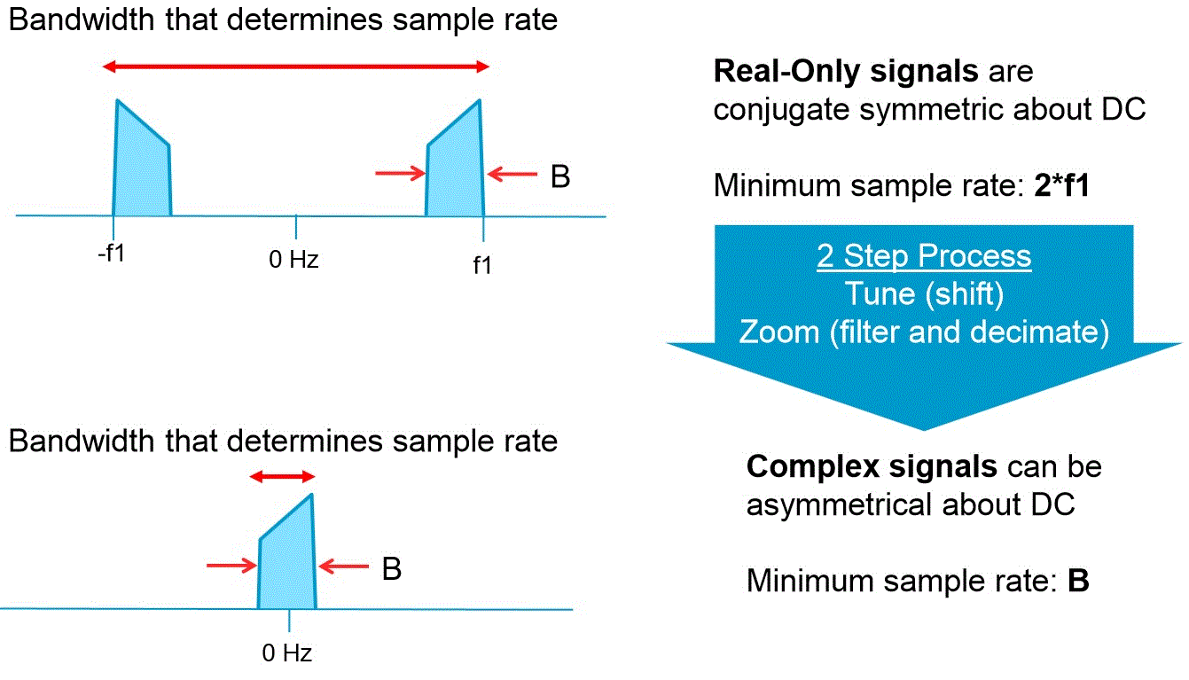

die Folie über DDC im Anhang stammt aus einer Präsentation aus Agilent.
Frage: Kann ein Passband Sampling für den obigen Fall ebenfalls
ausgeführt werden? Irgendwie habe ich gelesen das auch gehen sollte.

Kurze Antwort: Ja,aber.
Nicht ganz so kurze Antwort: Wenn man in eine der gaengigen
Suchmaschinen "Passband sampling" eintraegt, fuehren einen die ersten
Ergebnisse zu mindestens einem Multipost dieses Themas bei
elektronik-kompedium, sowie zu einem Thread bei edaboard; in dem imho
genau auf diese Thematik eingegangen wird:
> ausgeführt werden?
Nein.
Grund: Mißverständnis deinerseits.
ich sag's mal so: der obere Fall besteht aus dem direkten Samplen des
gesamten Inputs mit mindestens der doppelten Frequenz von F1, besser
noch der 2.5 oder 3 fachen, denn um sich vor Alii (Aliasse?) zu
schützen, also vor versehentlichen Fehlinterpretationen oder
Geistersignalen, muß man den ADC vor allen Signalen mit größerer
Frequenz als Fsample/2 schützen.
der untere Fall ist keine einfache Analog-->Digital-wandlung, sondern
braucht zu allererst einen Mischvorgang, wobei der LO genau auf die
Mitte des interessierenden HF-Bereiches gestellt wird. Natürlich muß man
dann I/Q mischen, also mit zwei um 90° versetzten LO-Signalen und dann
mit einem Doppel-ADC wandeln, der beide Kanäle wirklich gleichzeitig
sampelt (samplet?).
Klaro?
W.S.

Das sind Bandpasssignale, die muessen nicht mit 2*f1 abgetastet werden;
die minimale Abtastfrequenz muss nur  >2*B sein (und dann noch so
gelegen, dass die Aliasspektren nicht noch irgendwie in's Original
reinquaken).
Warum es trotzdem gut ist, sowas mit 2*f1 oder so ueberabzutasten hat
eben Noise- und Jitter(Vermeidungs)gruende; siehe den Thread im edaboard
Gruss
WK

Eben doch nicht. Das Mißverständnis ist deinerseits. Lies mal die Grafik
im ersten Beitrag:
2 step process:
- tune (shift)
- zoom (filter and decimate
Eben genau SO, wie ich es geschrieben habe: zuerst I/Q heruntermischen
und dann lowpassfiltern und dann mit geringerer Rate digitalisieren.
Ja, man kann auch in speziellen Fällen 'untersamplen', also bei einem
Signal hinter einem Bandfilter mit etwas mehr als der doppelten
Filterbandbreite samplen. Im Prinzip. Durch das Bandfilter zuvor hat man
ja das Basisband weggeschnitten. Aber das 'untersamplen' ist an sich
ebenfalls ein Mischvorgang.
Hoffentlich haben wir den TO inzwischen nicht ganz und gar verwirrt.
W.S.

Natuerlich hab' ich die Grafik "gelesen". Weiterhin habe aber auch die
Frage von Owen gelesen, die da lautete: "Kann ein Passband Sampling für
den obigen Fall ebenfalls ausgeführt werden?"
Auf die Beantwortung dieser Frage beziehen sich meine Antworten, nicht
auf die schon auf der Grafik angedeutete Vorgehensweise einer
komplexwertigen Abtastung nach komplexer Mischung.
W.S. schrieb:
> Aber das 'untersamplen' ist an sich ebenfalls ein Mischvorgang.
Mischen und Abtastung sind jeweils Multiplikationen im Zeitbereich. Beim
Mischen ueblicherweise mit einer "reinen" sin- oder cos-Schwingung; beim
Abtasten mit einer Reihe aus Diracstoessen. Dementsprechend werden
daraus im Frequenzbereich Faltungen mit einem doppelten Diracstoss
(=Mischen) und einer unendlichen Reihe aus Diracstoessen (=Abtasten) -
was dann doch neben den Gemeinsamkeiten zu einigen Unterschieden fuehrt.
